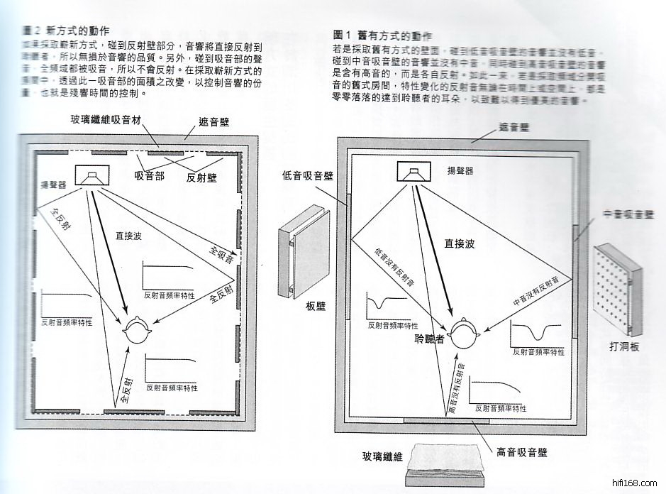

之八的一张图......,说明石井式房间与传统音响房间在扩散与吸收的方式是不同的。
jpg(2008/2/23 10:41:41 上传)

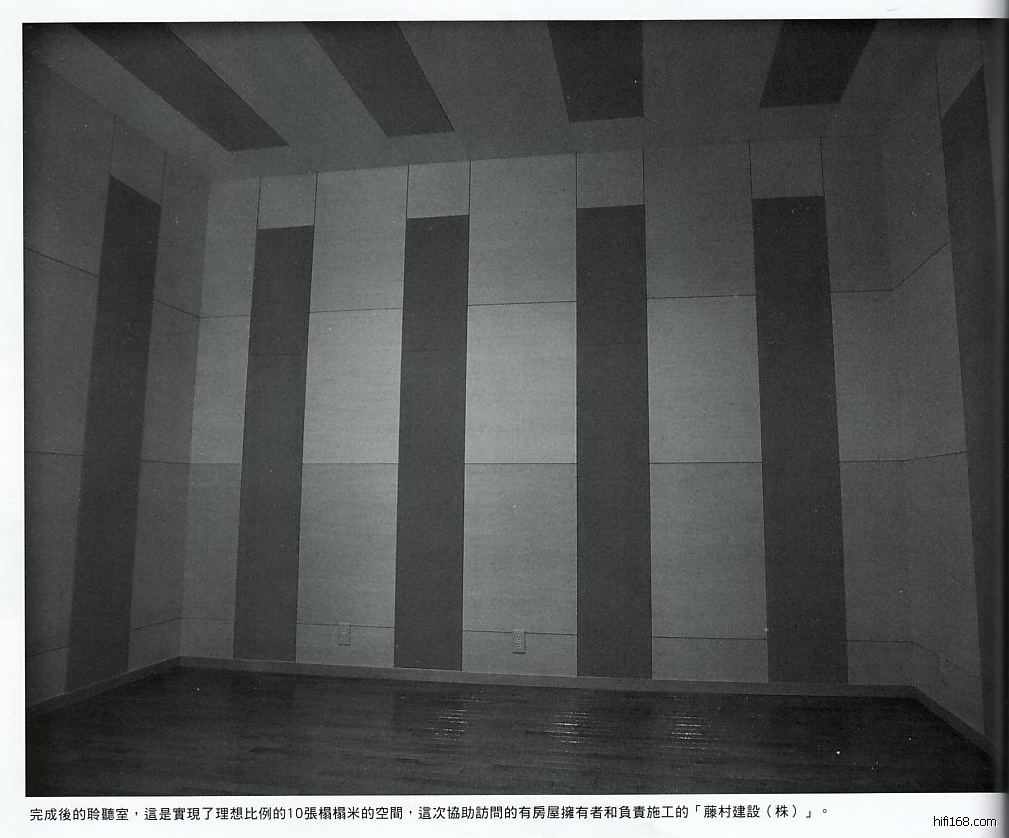

我的感想:每次看到石井式的房间,总会让人感到干净、整洁、清爽......,在这样的听音室里,除了音响器材、唱片,再摆上几张舒适的沙发,墙壁上挂几幅画。调整好室内的灯光......按下play......拿起一杯清茶......剩下的也许只有人和弥漫、余韵寥绕的音乐了......。唉--,为什非得把听音室弄得零零碎碎象叫化房似的,多没品味呀!
224#
回复: 练字贴:抛砖引玉——玩房间(顺便介绍石井申一郎的空间术)
干净整洁的听音室......
jpg(2008/2/23 11:58:43 上传)

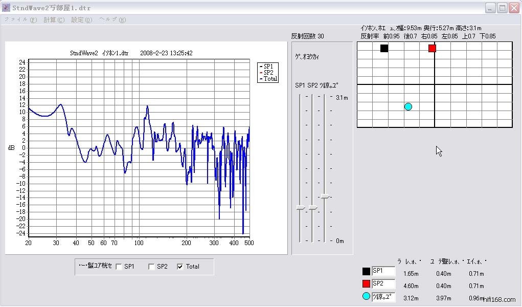

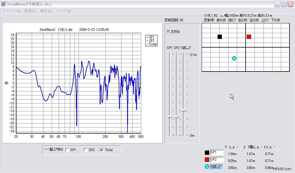

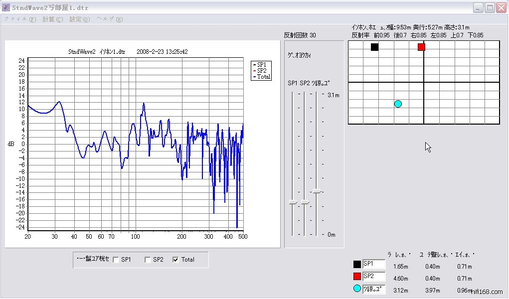

图A是我沿用Fibonacci Sequence常数来进行喇叭摆位的分析图。
图B是我昨晚试用StndWave2新的摆位的分析图。
图A在40-90之间有一个大的谷,图B在这段做了比较明显的修正;但100-200之间的峰还是存在,200左右的谷也没有改善。
StndWave2可以帮助我在目前的环境下找到比较平直的频响,并为即将进行的吸收扩散改造提供帮助。
(至于详细的实际听感还有待听多点CD后再做定论。)
另外,大家在设置反射率时要把考虑家俬的摆设及吸音考虑进去、、、
jpg(2008/2/23 13:50:18 上传)

补充一点:
用StndWave2软件来帮助摆位,要有比较大的勇气,要敢于面对现实勇于求变求真。
为什么这么说,第一、很有可能你之前听到的都是经过空间失真改变了的声音,之前好听的变得不好听了,要有准备;第二、对现在使用的器材亦是一个严峻的考验,器材的优缺点会放大。(调声的道具可能会是反作用、原有的线材亦未必是非常合适,要有准备)
标准——到底用什么做为标准呢?我都好困惑、、、
之前有TX对石井摆位出来的音场产生怀疑,我想您试过就知道了,至少在我的系统里,图A好比是42’电视,图B就是100’的大投影,很神奇的改变,一定要试一下才知道原来这样的摆位是这么的好玩,过瘾!

肥仔兄的体会很有趣,其实看过石井前面的文都好理解,石井并不主张在石井式的房间内摆其他多余的扩散、吸音道具。因为他认为石井式的房间已经在整体上解决了吸收扩散和空间残响的问题。即便是一般的听音室,石井也不主张东一块西一块地布设吸收扩散道具,因为这样会把室内的音响特性搞得更复杂,更不好把握。反倒是房间的六个平面什么都不做还好(例如文中提到的濑川冬树的房间),他甚致认为房间的形状以长形的正六方体最理想,形状不规则的房间特性会复杂,不好把握。他的观点对传统的室内声学极具颠覆性,要点此为其一。初看,以为是歪理,其实认真的思考,你会发现他的理论深得室内声学的要义。“深入”是指研究,“浅出”是指结论和解决的方法,不要把复杂的事弄得更复杂,我想,这些应该就是石井方法的精要吧。
