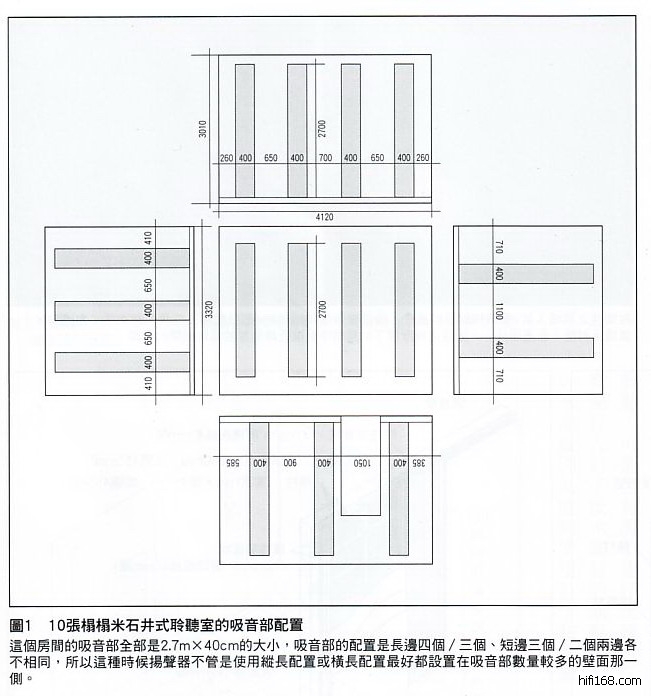

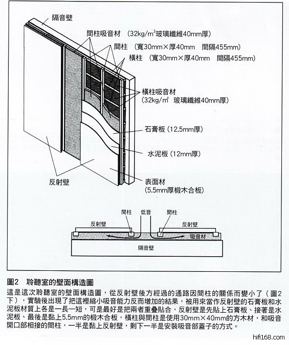

jpg(2008/2/22 14:41:08 上传)
215#
回复:练字贴:抛砖引玉——玩房间(顺便介绍石井申一郎的空间术)

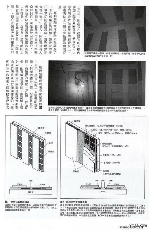

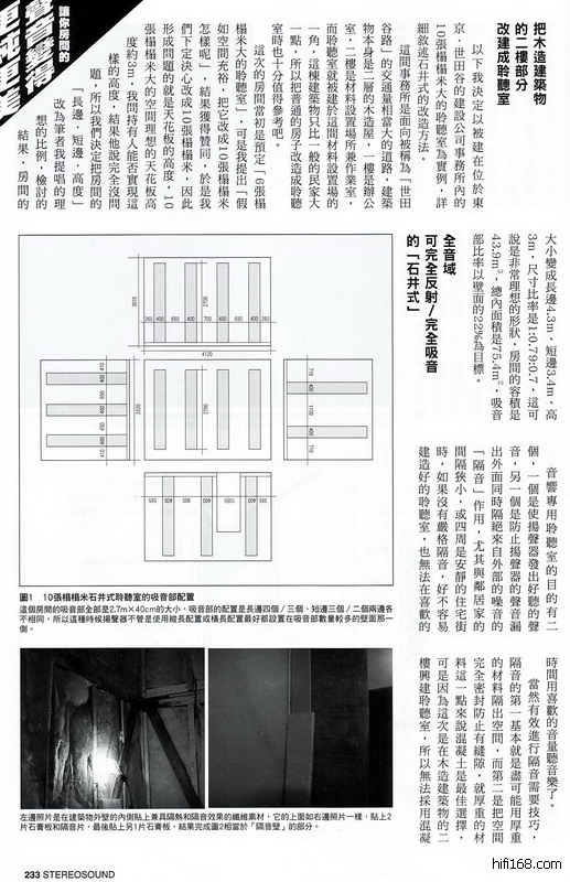

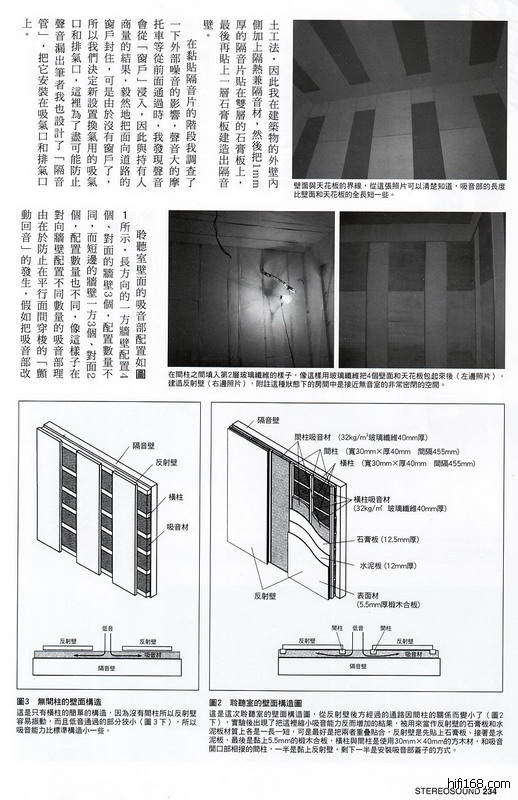

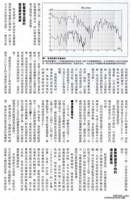

石井先生在结尾篇中,介绍了理想听音室的构造和施工的方法。这对准备打造发烧听音室的朋友来说,应该有一定的参考价值吧。
要说明的是,石井的这个装修工法是基于日本式的木屋结构。如果墙壁和天花都是砖和混凝土结构,这个工法里的水泥板和石膏板就不用上了。
216#
更正:反射壁的结构可以用石膏板+表面装饰木板的结构,或压制板+表面装饰板的结构。用压制板,按我的理解,最好用板条,防共震。

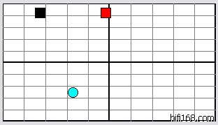

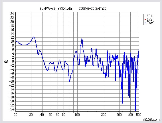

今晚把喇叭摆成这样子,有意思、、、
jpg(2008/2/23 2:46:41 上传)
音响的乐趣,在于演奏。

又没有机会认真的比较过。。。。
