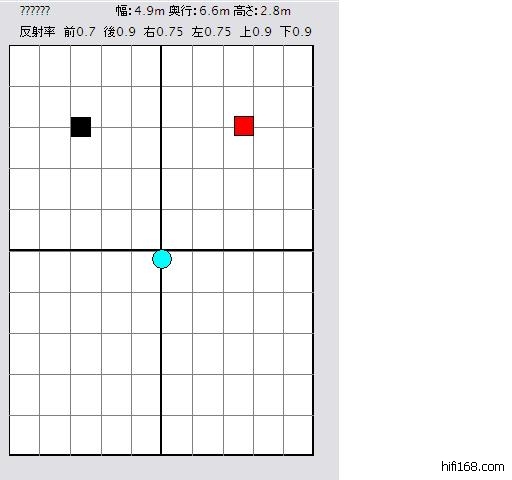

我大致算了下,请newbjman兄解读一下,谢谢!
今晚回家再量准尺寸计算一下。

回复:练字贴:抛砖引玉——玩房间(顺便介绍石井申一郎的空间术)
初步有两个疑问:
1、我是非对称长边摆位,那右边的反射率该如何设置?
2、关于喇叭及人的高度以什么为标准?(假设喇叭是以高音、人是以耳多对不对)

原帖由 东莞肥仔 于 2008-2-20 16:55:00 发表
初步有两个疑问:
肥仔兄,我现在就是不知道我房间的反射率怎么确定,还有人坐的位置左右怎么也移不到中间,总是差一公分。

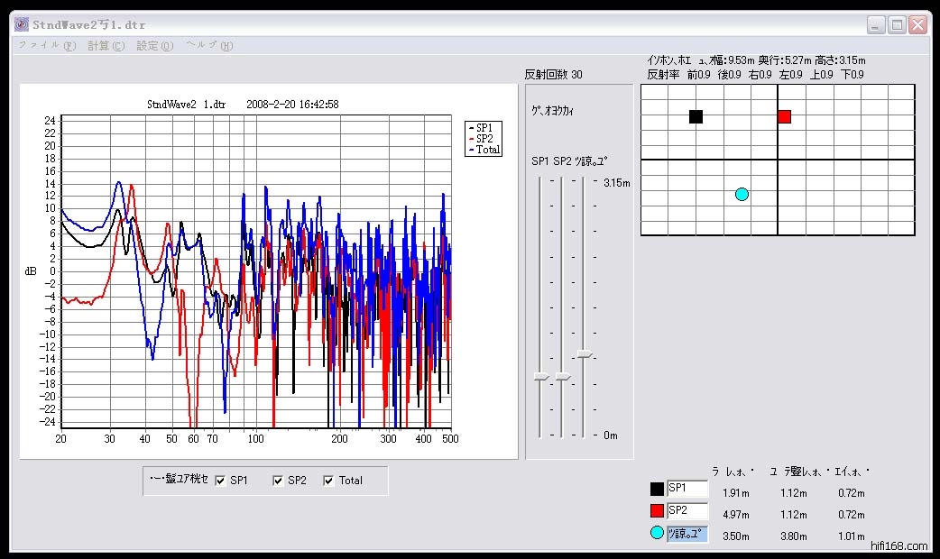

newbjman兄,如你实际侧量的一样,我们的房间尺寸,用这个软件不管你怎么移动,40hz那里都有个低谷,看来得采取其它办法了。

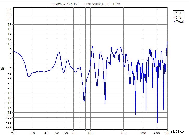

zacharyfeng 兄,東莞肥仔兄,
我也用了,第二個軟件來粗算。在我目前的喇叭擺位和座位,40Hz 的確有一大谷底。
把喇叭位置,特別是座位拉前,差不多是半邊天的方法,有下面的反應圖。40Hz 回來了。
其他的勉強也應該可以接受。
提供參考,也試過長邊的擺法,低頻是比較好。
jpg(2008/2/20 18:21:38 上传)
初步有两个疑问:
我认为
1。反射率翻过来是吸收率,试看六面墙壁的吸音能力,吸音强的,反射率较低。。
因为这模拟主要测算低频,如果是光秃秃的硬墙,是0.95 或 1。
左右不平衡,不会改变反射率。
2。喇叭的高度是低音的高度。
3。人的高度应该是在座位坐下听音乐时候耳朵的高度。
有空请到我的博客聊天。
