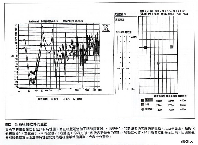

哈哈!天一亮romarrio兄就出了那么多的成果,太感谢了!为了让兄弟们看清楚,我把石井摆位软件的中文界面放大,传上来。
石井太伟大了,这么重要的成果.....竟摆出来与全世界的烧友共享。向石井学习!向romarrio学习!

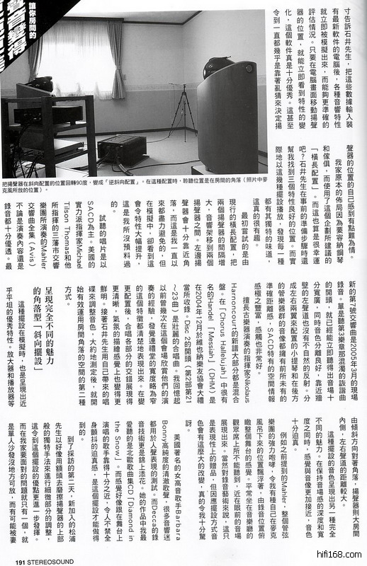

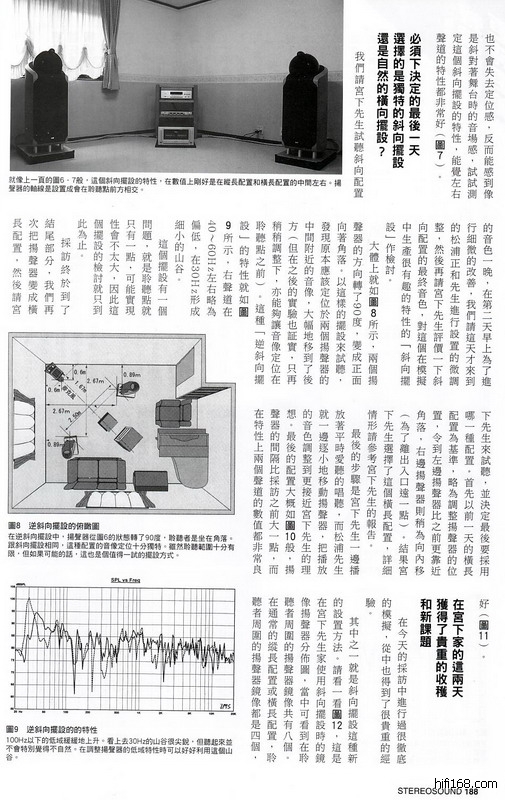

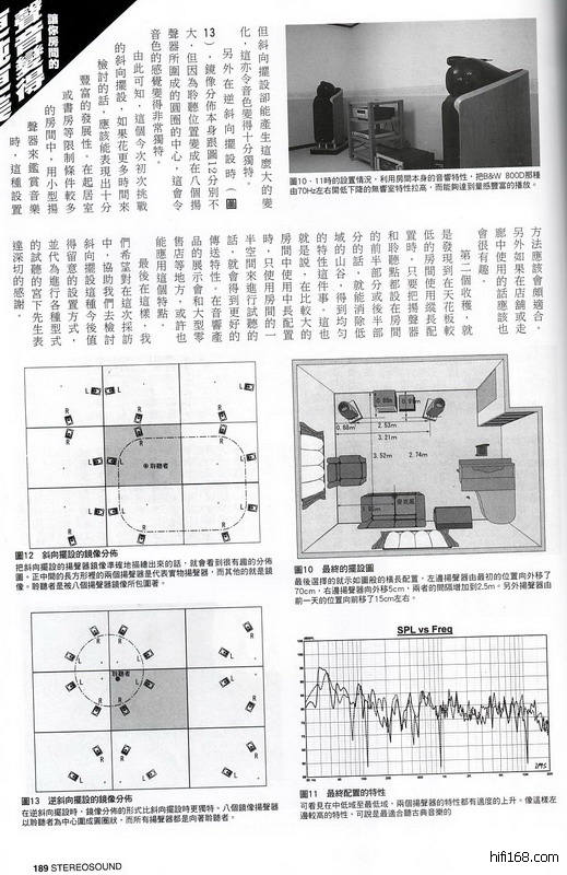

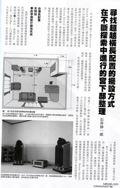

今天上传石井空间术之十四,请大家继续浏览......
jpg(2008/2/21 11:45:11 上传)
210#
回复:练字贴:抛砖引玉——玩房间(顺便介绍石井申一郎的空间术)
这一期,石井先生尝试了菱型摆位。从镜象的分布和频响特性来看,确实不错。这种摆位很有趣,看来比较适合类似正方形的方间。
