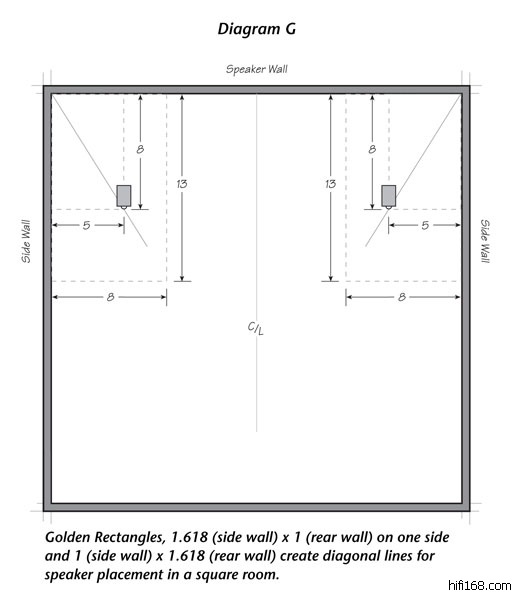

原帖由 三星带花 于 2007-12-26 10:04:00 发表
长见识了。请教一下,为何用费比尼西系数来喇叭摆位?黄金分割对声音有何影响?
没有为什么,只是试了好多方法,都不理想,而求其摆到好声似乎又没什么理由讲服自己这是正确的。
今年56月份仔细读cardas的room setup,他提出的diagram G(见图)方案就是运用费比尼西系数来摆位,我尝试变通一下,就发现在效果非常好,一直就没动过了喇叭摆位了。
黄金分割对声音有何影响?具体的我也说不上,这是caedas的老板george cardas提出的他个人对喇叭摆位调整的经验谈,但他的运算方式是建立在“黄金立方体空间”上,不过这个比例概念,是值得推广应用的,我朋友就搞了个16*26*10的房间,而且没有特殊的扩散吸音,木地板、墙布、夹板平吊顶,声音就很好了,george cardas确实有两把刷子。

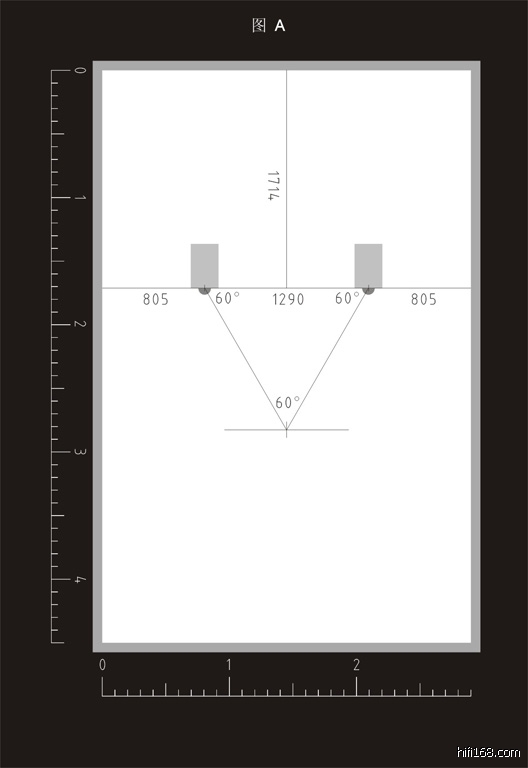

回复: 〖实战〗客厅音响——喇叭长边摆位

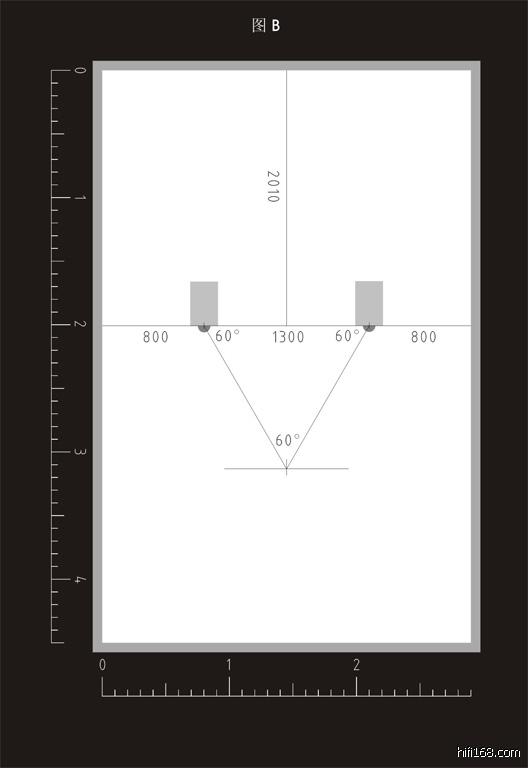

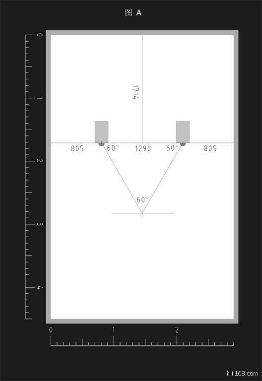

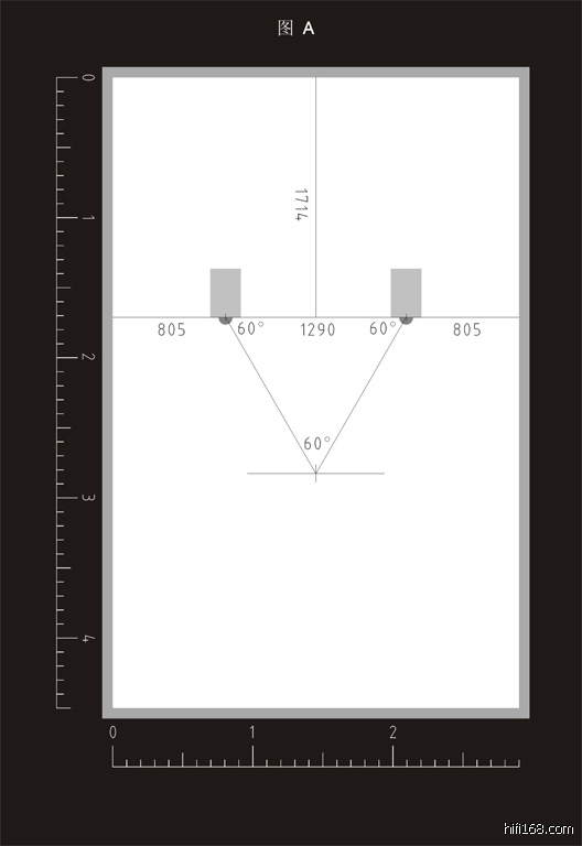

给垂钓兄的摆位图。
图A是运用Fibonacci算出的摆位,图B是运用Golden Cuboid算出的摆位。两者很接近,实际摆摆看看哪种好。我建议不要TO IN,就是平摆,试一试效果如何?
由于兄的空间宽和高在20、40、80、160Hz有明显的共振,房间应该说不理想,这个摆位不意味着可以消除共振,只是可能是受房间共振最少的点。
建议在房间的四个角及四面墙的中央位置进行处理,譬如DAAD的吸音产品或者Tokyo Bouon吸音棉,这两种都是专业的产品,针对不同Hz用不同的型号。
http://www.fimhifi.com/prd_daad.html
http://www.bouon.jp/
