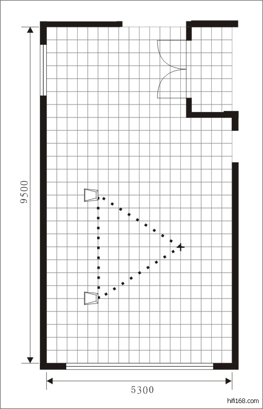

第二步:运用Fibonacci Sequence常数来进行喇叭定位。
根据Fibonacci Sequence(5-8-13-21-34、、、)得出:
喇叭到侧墙:RW×5
喇叭到后墙:RW×5(8)
喇叭到另一側墙:RW×13(8)
喇叭间距:RW×8
聆听位置离后墙:RW×5
(注意每一个数值都是可替换成Fibonacci Sequence常数中的任一数值。)
实际工作时,我用一个简单的方法,就是在平面图上画一个用Fibonacci数值组成的方格,这样容易些。(如图1)
这样的话,实际中就会有N种摆法,我建议用最契合家居的一种,声音如何,我说了不算,自己试一下就知道好不好。
