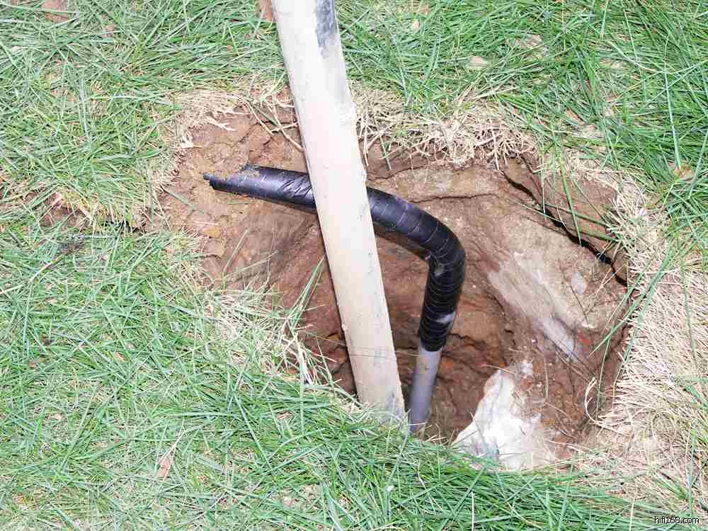

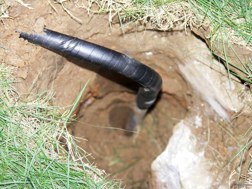

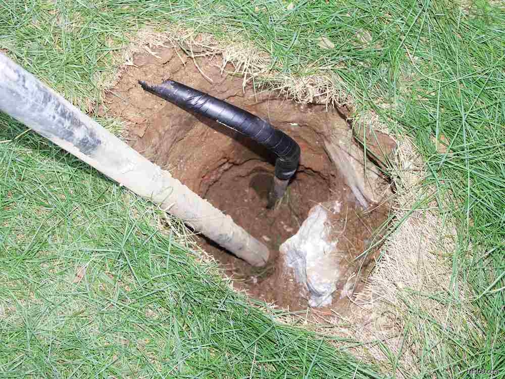

上月到桂林,正巧碰到桂林一朋友在安装音响“独立地线”,朋友住房是一楼,安装独立地线也就方便了许多。朋友地线地极用的是一根直径35mm,长大约1m的铜棒,(呵呵!花费不小哦)并以6平方铜线与铜棒连接引出。铜棒埋入地下约1.8m深,地下土壤也很潮湿,很是认真卖力,便拍下了几张照片,传上来大家看看。
接下来,也顺便谈谈听感觉和个人的意见,欢迎讨论。现在先上图;
108#
回复:关于“地线”的引接(P5:需要特别注意的问题、高层大楼的“等电位”处理概念)
朋友地线地极用的是一根直径35mm,长大约1m的铜棒,(呵呵!花费不小哦)并以6平方铜线与铜棒连接引出。铜棒埋入地下约1.8m深,地下土壤也很潮湿,很是认真卖力,照片上看到,6平方铜线还用绝缘管套上,加绝缘胶布密封,以防止腐蚀。
地线设置完成后,取掉原来的公共地,接上音响“独立地线”,一开声,立刻感觉声音清纯细腻了许多,连控制力似呼也提高了许多,信息量明显增加,声音密度感更好…………
这种声音效果的提高变化,是很难通过其他的方式方法能够达到(包括换线、摩机等),只有自己亲自去体会过,才能明白,这种声音效果的提高变化其实很难用文字完全表达,她是一种整体和谐的提高,是一种人性感情和音乐内涵表达能力的提高……………………

朋友地线地极用的是一根直径35mm,长大约1m的铜棒,(呵呵!花费不小哦)并以6平方铜线与铜棒连接引出。铜棒埋入地下约1.8m深,地下土壤也很潮湿,很是认真卖力,照片上看到,6平方铜线还用绝缘管套上,加绝......
这么神奇啊?!有没有测量过地极电阻是几欧姆???
