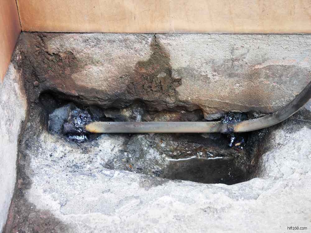

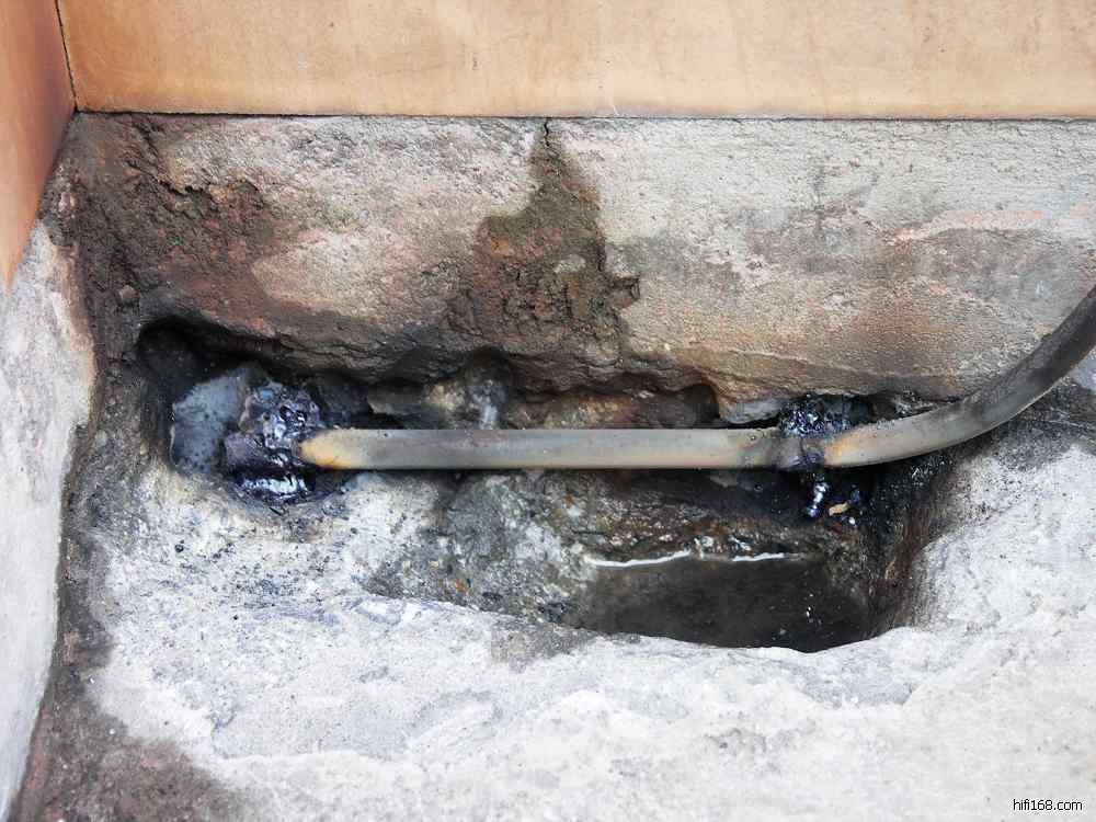

首先要说的是,这方面我的了解比较少。所以才会“左顾右盼”地拖到今天才解决了地线引接的问题。除了对“地线引接”了解不多,“要做就做好”是最大的障碍。
经过咨询气象避雷、电力避雷“专家”以及查阅相关资料,楼房的钢筋水泥柱子入地深至潮湿土壤一米以上,或者入地深度两米以上,就是最好最简单的接地(点),比每间隔五米打一条5X5或者6X6、深度约2米的角钢,且共五条角钢再用10公历钢筋串联起来的效果还好。尤其是地下非常潮湿甚至有水的地基。
我这里楼房是自己建的,情况非常熟悉,地面约一米以下就是水,钢筋水泥枝子入地深度也达到两米,而且还铺垫了钢筋网,那么应该是非常理想的接地选择。由于原来不了解这些“知识”,左顾右盼地就拖了下来,惭愧啊。现在提供给大家参考,谁有高招,也请奉献哦。
方案确定,原来以为很容易,谁知道在四楼阳台上,为了“找”钢筋水泥柱里的钢筋,竟然搞掉了两个中午加一个晚上。好辛苦啊!
最后编辑松香味 最后编辑于 2007-11-11 08:46:43
回复: 关于“地线”的引接
第一天的中午和晚上都没有“找”到钢筋水泥柱里的钢筋。电焊工帮忙一起找也无济于事。凭借印象,第二天才在四楼阳台上终于“找”到了钢筋水泥柱里的钢筋,原来是外墙装修后,瓷砖厚度没有估计准确,…………
jpg(2007/11/7 23:11:02 上传)
回复: 关于“地线”的引接
为了验证钢筋水泥柱里的钢筋是”完全“相通的,找到柱子里的两条钢筋后,我用数字电表测量了两条钢筋间的电阻,基本上测不出来。呵呵!这下我可以完全放心了…………

用磁铁加根针就可探出来

我也是用楼房的钢筋地网,出来的声音靓啊! :) :)

呵呵!好办法!没想到,惭愧.

亲戚家的地线电工也是引接钢筋水泥柱子作为地线,但搬家后上了液晶电视,发现没法看了,图象抖动很厉害,原来一直以为是有线电视信号原因,后来没想到电工把地线拿掉就恢复正常了,到现在也没法知道什么原因?  应该是受到某些信号源的干扰造成.
