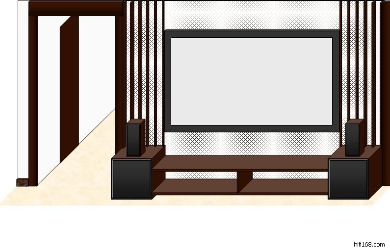

这是我新居音箱墙面效果图,还有吊顶未画出,音箱后墙面宽3.8米,高2.7米,与沙发墙距离3.8米,右侧为玻璃门/阳台,挂上厚重的窗帘,左侧为饭厅,沙发墙面准备装布艺吸音板。低音音箱为56CM*56CM*56CM密闭箱,装18吋单元,主箱为3单元6.5吋书架箱,电子4分频功放。
100吋16:9投影幕,准备买散幕布粘贴在薄木版上,浮出墙面10CM空心安装,请问松香味兄:这能起到一点点吸收低音的作用吗?两侧的木格深从15CM到5CM顺序排列,间隔为10CM,能否起一点点扩散作用?谢谢!

为了视觉美感这样做未尝不可,不过低频吸收作用和扩散作用是微乎其微的。既然使用了两个低音音箱(56CM*56CM*56CM密闭箱,装18吋单元),低频能量会很强,低频吸收处理更要重视了,不然低频会容易出现“有量无质”的情况,虽然采用“电子4分频”可以方便调校高中低音“平衡”,但是却不能改变低频的质量,低频的质量好坏很大程度上主要还是由听音环境决定,而“【足够的】低频吸收处理”是非常非常重要的。
