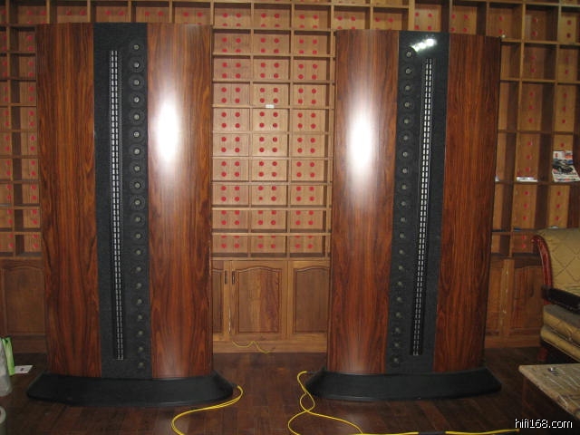

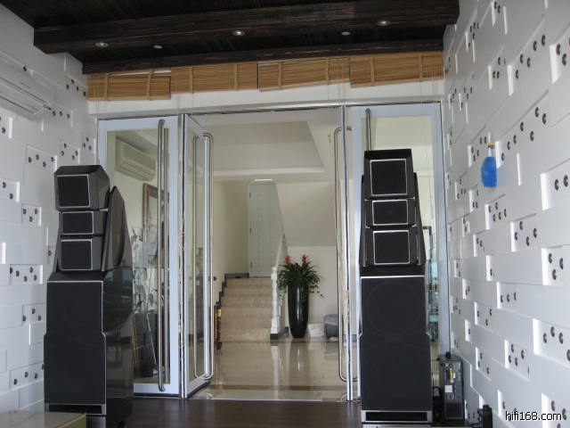

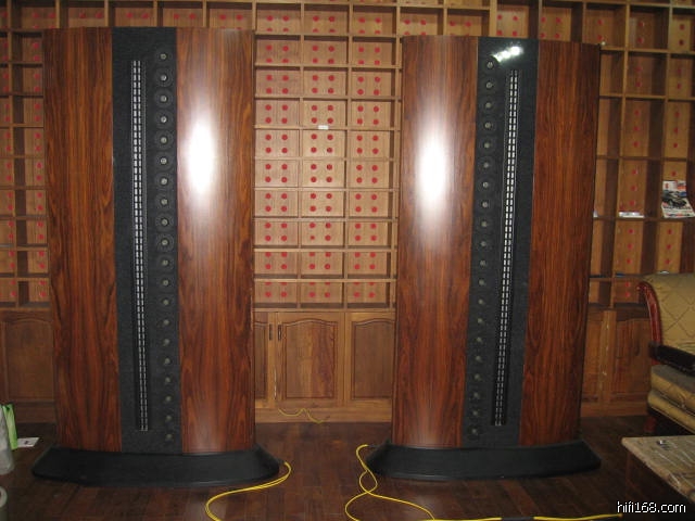

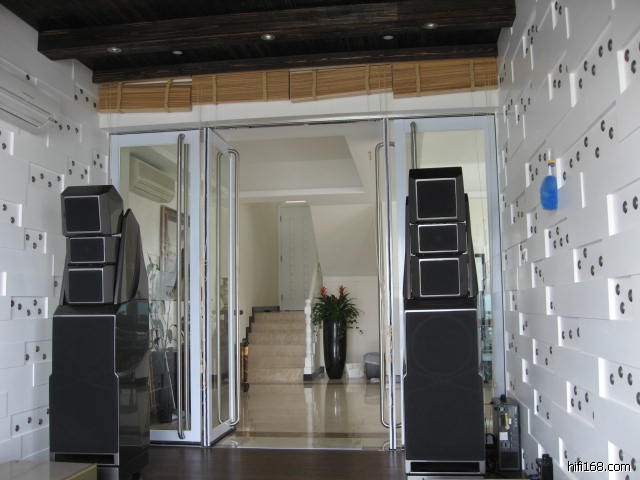

我的一位山东好友.听音室不论大小,都靠墙身开洞内加玻璃纤维吸低频,效果优良.
Listening room 004.jpg (, 下载次数:0)
jpg(2009/7/28 9:03:47 上传)
Listening room 281.jpg (, 下载次数:0)
