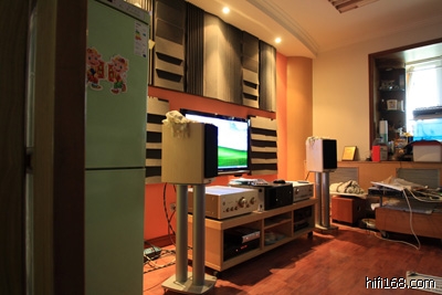

松香味兄:
按照你的设计理念,我把我的房顶做了简单处理,石膏吊顶四周有凹下去的槽,当初是放灯棍用的,现在我把灯棍全取出来,我想利用它来吸收低频。将石膏板裁成条形状,斜放在槽里,基本上填满,但在音箱两侧的槽里,多放聊以些,并在听音位后的暖气包装的木板上,打了十几个洞,并把听音位后面的羊毛挂毯去掉。
         现在基本上没有驻波啦,尤其中高频的延伸比较充足,也挺自然的,不过负面的影响是低频的量感也有所减少。听古旋似乎年轻了些许。
不会上图,见谅!

松香味老师对吊顶的处理理念,感觉很有道理,房间四壁和地面的处理,多少有碍观瞻,这个天花就不同啦,面积大,而且在顶部,处理好啦,事半功倍。
