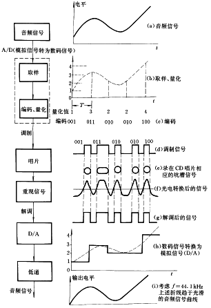

       呵呵,除了没有完全明白我的意思,我的表述也不够准确(原贴重新编辑过了),楼上的对cd-da或许也有点误区啊,cd-da “模拟”的体现就是cd-da用凹坑的长短反映信息而不是用简单凹坑的有无表示。
11.2.5 激光唱盘标准摘要
表11-02 激光唱盘标准摘要
名称
技术指标
播放时间
74分钟
旋转方向
顺时针(从读出表面看)
旋转速度
1.2m/s~1.4m/s (恒定线速度)
光道间距
1.6 μm
盘片直径
120 mm
盘片厚度
1.2 mm
中心孔直径
15 mm
记录区
46 mm~117 mm
数据信号区
50 mm~116 mm
材料
折射率为1.55的任何材料
最小凹坑长度
0.833 μm (1.2m/s)~0.972 μm (1.4m/s)
最大凹坑长度
3.05 μm (1.2 m/s)~3.56 μm (1.4 m/s)
凹坑深度
~0.11 μm
凹坑宽度
~0.5 μm
光学系统
激光波长
780 nm (7 800 Å)
聚焦深度
± 2 μm
信号格式
通道数
2个
量化
16位线性量化
采样频率
44.1 kHz
通道位速率
4.3218 Mb/s
数据位速率
1.9409 Mb/s
数据:通道位
8:17
错误校正码
CIRC
调制方式
EFM
gif(2007/11/14 14:17:57 上传)

哈哈,继续怀疑。
请教,那张图是哪来的。
90#
回复: APE刻为CD后,和原版CD相差有多大?
您是说最后面那个《CD唱片的录音和放音》图片吧。在一个平时经常去的论坛里的老帖子中翻出来的,相似的讨论在那个论坛曾经有过。
我想cd-da不是简单的凹坑有无来表示信息而是凹坑的长短这点肯定是毋庸置疑的。
而且cd-da记录信息的凹坑在“红皮书”规定的长度范围内是不固定的,也是连续不固定,也就是模拟的。
所以cd机从cd-da上读取的不是简单意义上的数字信号,和cd-r在原理上有很大的区别。
