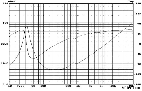

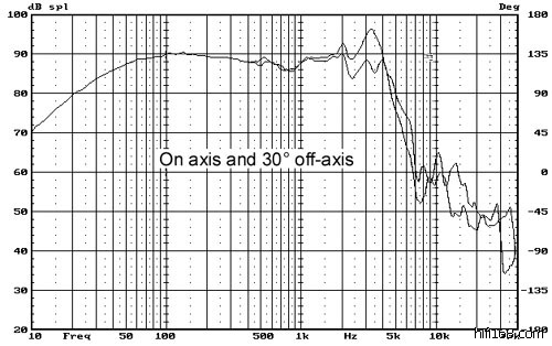

这是一个8寸单元的阻抗曲线和频响曲线,很有代表性;
112#
回复: 全频扬声器是否适合用于HIFI?{[转帖]多普勒效应}
从这个8寸单元的阻抗曲线看,他在以大约800Hz为中心处开始出现第一个分割失真特征阻抗曲线。
分割失真——是当频率不断升高,(振动)速度不断加快时,纸盆(振盆)刚性不能克服音圈推力(速度)和振盆惯性而使整个纸盆(振盆)同步完成活塞振动,造成纸盆(振盆)中心部分与纸盆(振盆)外圈分布区域产生反向振动,或类似将一个振盆“分割”成两个或以上不同振动区域的情况。这时候,纸盆(振盆)中心部分产生的声压会与纸盆(振盆)外圈分布区域产生的反向振动声压相位相反,相互抵消,从而出现一个明显的振盆“分割失真”声压谷。
从这个8寸单元的频响曲线上,对应于大约800Hz为中心处出现的“谷”,就是这个第一个振盆“分割失真”声压谷。
从这个8寸单元的阻抗曲线看,在以大约2300Hz和3500Hz为中心处,还有出现了第二、第三个分割失真特征阻抗曲线,对应的频响曲线上也看到了,大约在2300Hz和3500Hz为中心处同样出现了振盆“分割失真”声压谷。
频响曲线上我们还看到,第三个“分割失真”谷之后不远,声压迅速下降,基本上完全失去了扬声器的功能,这是为什么呢?
分割失真——是当频率不断升高,(振动)速度不断......
800Hz附近似乎不是分割,2300Hz可能是。3500Hz不是,因为0度线没有凹陷。30度线有凹陷,应该是波瓣。

800Hz、2300Hz、3500Hz处阻抗曲线的波动,与振盆产生了“反向分割振动”回弹力的影响,使得音圈上产生了与反向回弹力相应的电动势所引起有一定关系,所以,个人认为阻抗曲线的波动与分割振动反向回弹力有关系,…………

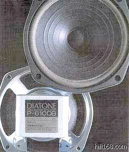

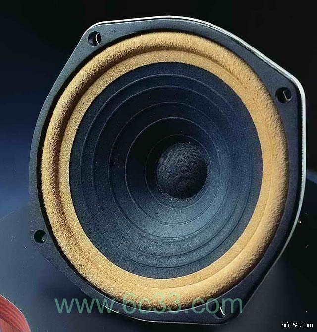

在设计方面,除了前面提过的天然材质纸盆与Alnico磁铁系统之外,Diatone最值得一提就是所谓“分割振动”的观念。我们都知 道,无论刚性再强的纸盆,在振动的时候都难免会因为纸盆本身的能量损耗,而使中央部份音箱的振动无法完全地传输到纸盆的边缘部分;如果纸盆的刚性稍差,甚 至会产生纸盆中心与边缘部分振动不一致的情形。这也就是所谓的“都普勒”效应。多数设计者都会力求改善纸盆的材质或加上补强的措施,尽量避免盆分裂的情形 产生。Diatone却反其道而行,主动为单元制造“计算中”的盆分裂。他们在P610M的纸盆上计算过的距离排列同心圆形的折痕以外的地方。换句话说, Diatone的工程师是利用这些同心圆排列的折痕来达成“纸盆中央出高音、周围出低音”的目的。再说直白点,这就是一种物理性的分频器。
