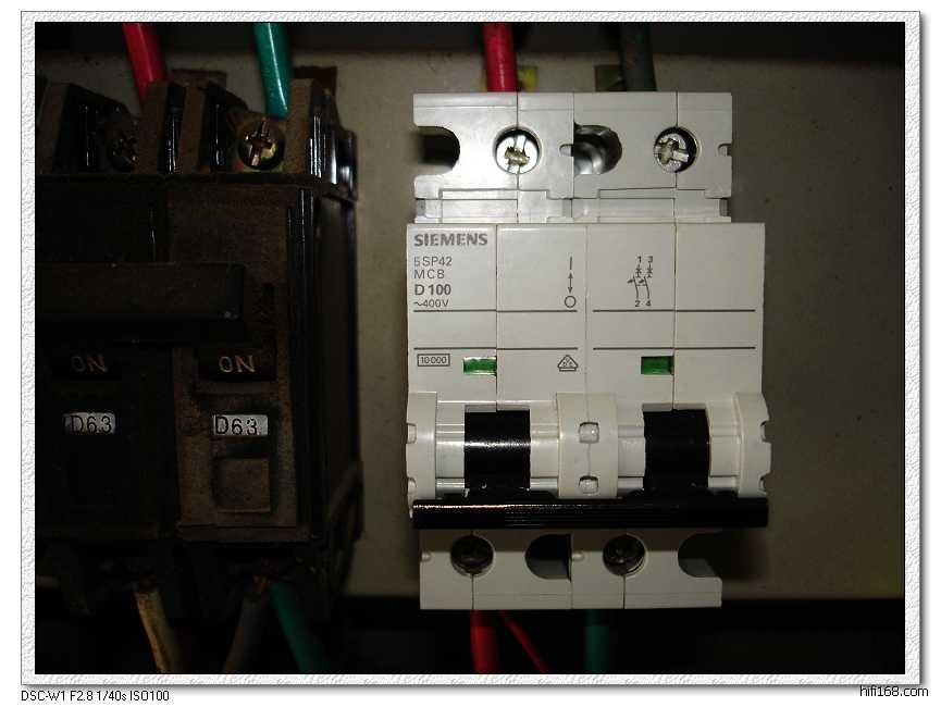

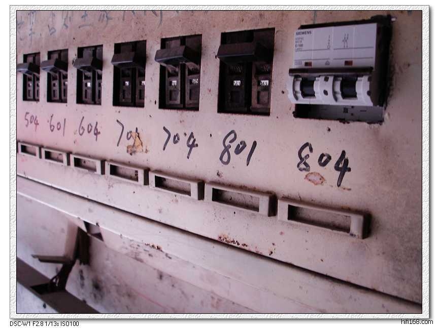

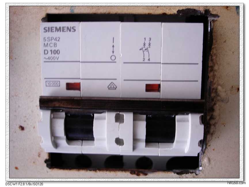

我的电源改造工程也是浩大的,电表是10A到60A的,出来的空开口太小,为了装入西门子空开100A.只能拿盖板(铁)去割开放大.呵呵.吃力不导好的东西.不过换后乐趣即来,原来用的63A不太理想,摩摩它有点暖,说明是内线过细,过流导热所至.因为变化实在有点的大.所以惊喜.

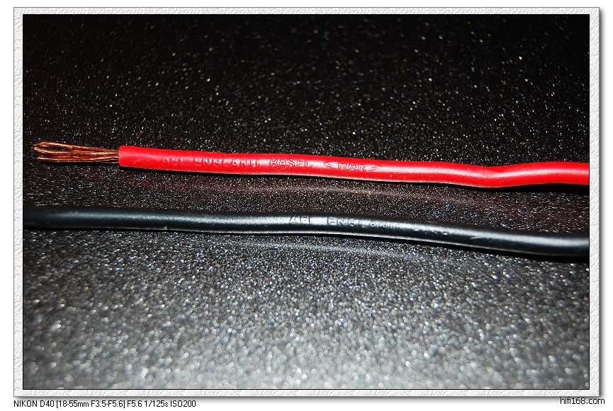

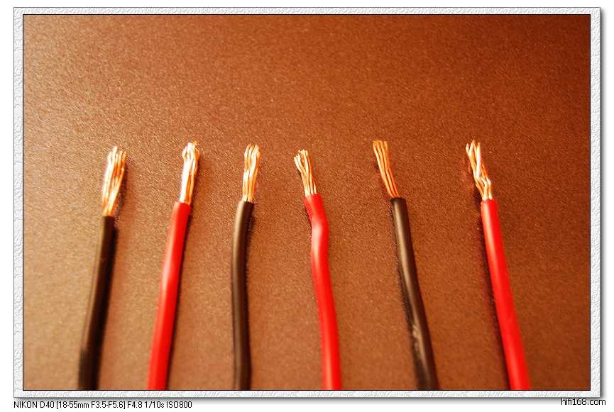

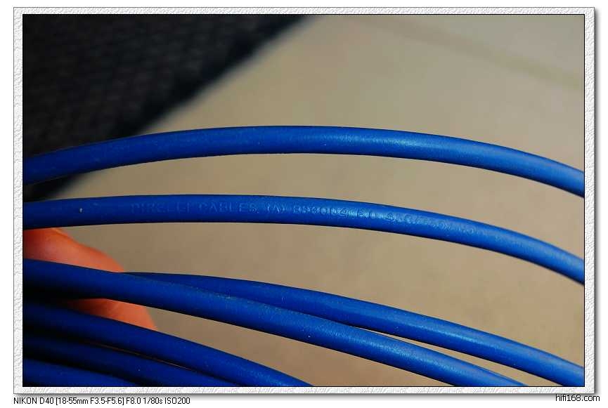

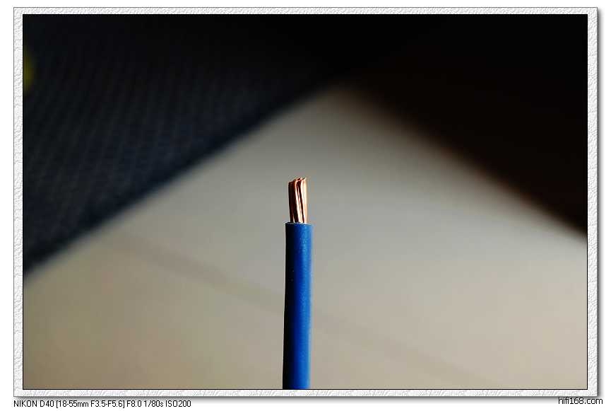

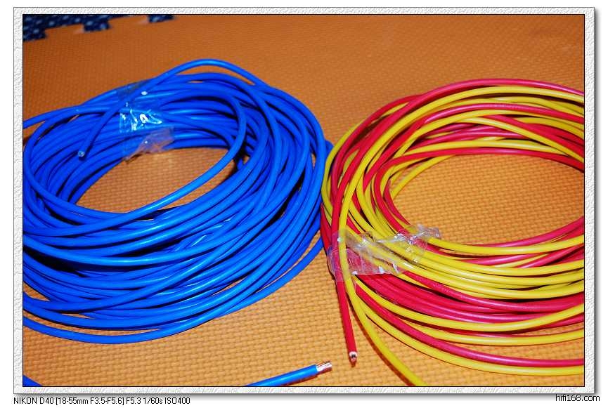

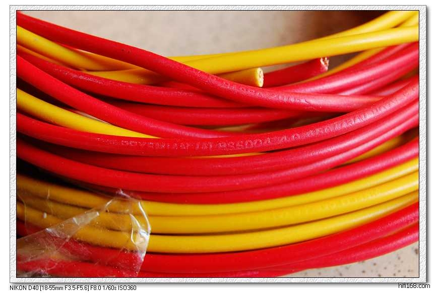

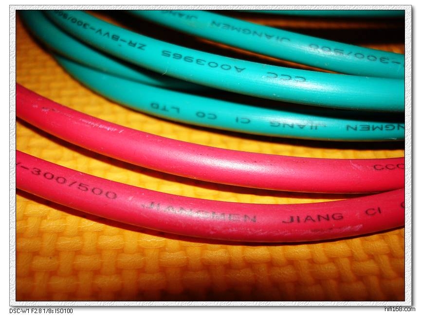

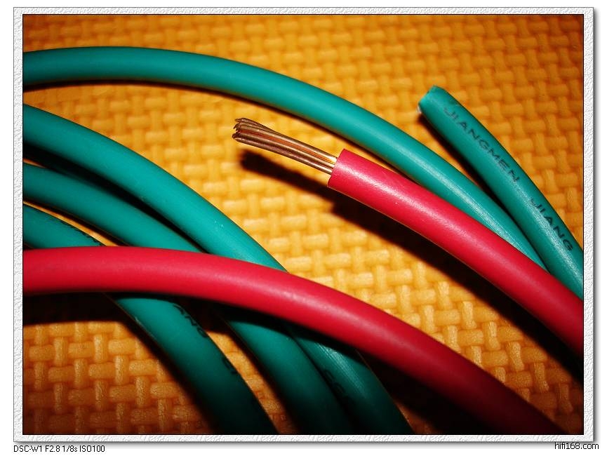

我所用的线总共有三种不同的线:两组英国倍耐力线,一组英国AEI线.一组江门出口及内销的国产线.由我先"吃蟹"三组线六只插座可作A.B.C同台比较发现好后告诉大家直接用好的,三种线有三种不同的声音感受,实践对比才知道.
以下是倍耐力线.
最后编辑乐林8 最后编辑于 2008-03-13 10:34:12
313#
回复: 客厅听音室装修---拉电源专线!!!---
这种是英国AEI线,外表近似于倍耐力线,两者都在线身上刻有牌子商标.
最后编辑乐林8 最后编辑于 2008-03-13 13:50:25
314#

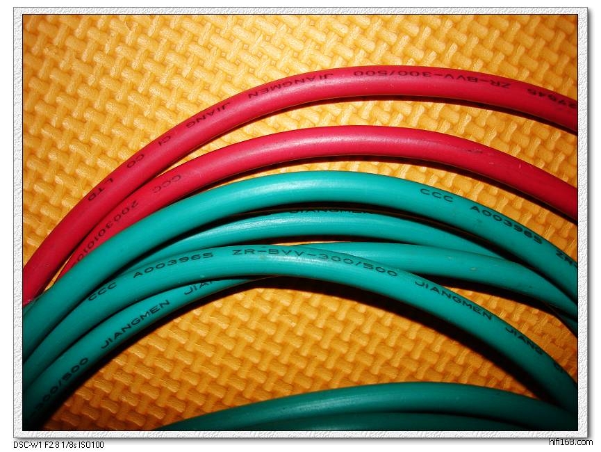

江门窖北(江磁)电线电揽厂出品的电线是双层绝缘皮,内皮是阻燃材料,外皮是PP胶材料,内铜质和外皮松紧要差于以上两线.
最后编辑乐林8 最后编辑于 2008-03-13 14:02:17
原帖由 乐林8 于 2008-3-12 18:05:00 发表
我的电源改造工程也是浩大的,电表是10A到60A的,出来的空开口太小,为了装入西门子空开100A.只能拿盖板(铁)去割开放大.呵呵.吃力不导好的东西.不过换后乐趣即来,原来用的63A不太理想,摩摩它有点暖......
效果好几成?我也想安装一个!
原帖由 我的掌心宝 于 2008-3-13 0:35:00 发表
[quote] 原帖由 乐林8 于 2008-3-12 18:05:00 发表
我的电源改造工程也是浩大的,电表是10A到60A的,出来的空开口太小,为了装入西门子空开100A.只能拿盖板(铁)去割开放大.呵呵.吃力不导好......
效果好几成?我也想安装一个!
在我这里比国产的好二成.只要能量大了,是厚重丰满,穿透力较强,清爽一点.

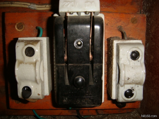

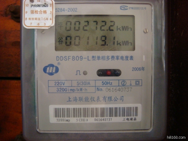

请教乐林兄电表一般几A的比较理想?像我这样的电表是否太小?
320#
回复:客厅听音室装修---拉电源专线!!!---
城市用电的,一般电表是10(40)A或者说是10(60)A以上的比较理想.你那个电表也无所谓了,只要把空开换好一些就可以的了,不要用这种保险丝的作法.要用空气开关和漏电保护开关换上.
