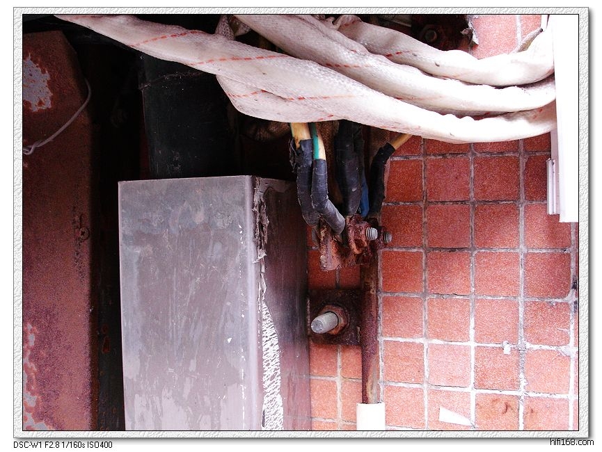

如果是独立电表,当然是最理想的,但要注意我前面所说的,拉专线最主要的目的和宗旨是拷一条"独立的音响地线".这条地线是独立挖地的,不能接近公共地线端口挖的,也不成接到这栋大楼的钢筋混凝土上的,也不能接入霹雷针对那条从顶楼到大地的钢筋.这个才是最主要的第一步.其次才是对电线的修改,修改当然是加大不低于4平方的线径的电线,当然用什么铜线都可以,想以质感优胜的当然要用到优质的,纯度高的铜线作专线.
您的问题题出没有什么冲突,到二楼可以分支分次接入不同的墙插之上.造好后,把所有的器材都接入一组线里试听,后才分别一台机一个插座试试,看谁好听,到时自会有分晓.

有办法:只独立拉一条大地水线上来(专用地线).
没有办法了:1.要么直接接共公大地水线.2.要么把音源和后级大地水断掉开(在墙插座盒里),只给前级落大地水线(公共地水线).3.有超时空大地水合地线盒(声美力也有一个).
公共大地水线有几种可能:1.共用地线有可能接触不良(电阻大).2.共用地线埋藏于大地不够深或者说埋藏的地方不够湿度.3.公共地线入地钢筋条可能氧化腐过快.
这种就是公共大地线.
