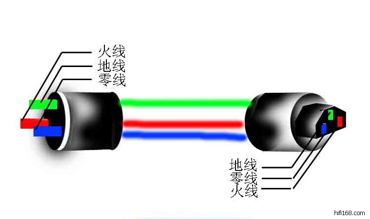

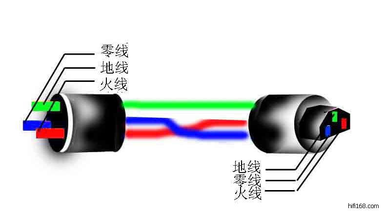

乐林老师,你好,我要晕了!
为何我插上成品发烧电源线 或 超时空的插排后,都以面对正品字来看,原来的左零右火墙插的相位 ,在发烧线的尾插上和超时空的插排上就变成了左火右零了呢?
而同样插上国产成品线,原来的左零右火,在尾插上就还是左零右火呢?
盼老师能解惑,谢谢!
349#
原帖由 eftchina80 于 2008-12-5 0:43:00 发表
乐林老师,你好,我要晕了!
而同样插上国产成品线,原来......
这是很简单的事,电源线也有欧相和美相之分,所在要实际确定才知相位对与否.看出下面电源线之分图示!细想一下没有有变动?
HIFI是个无底洞!--------乐林8t
