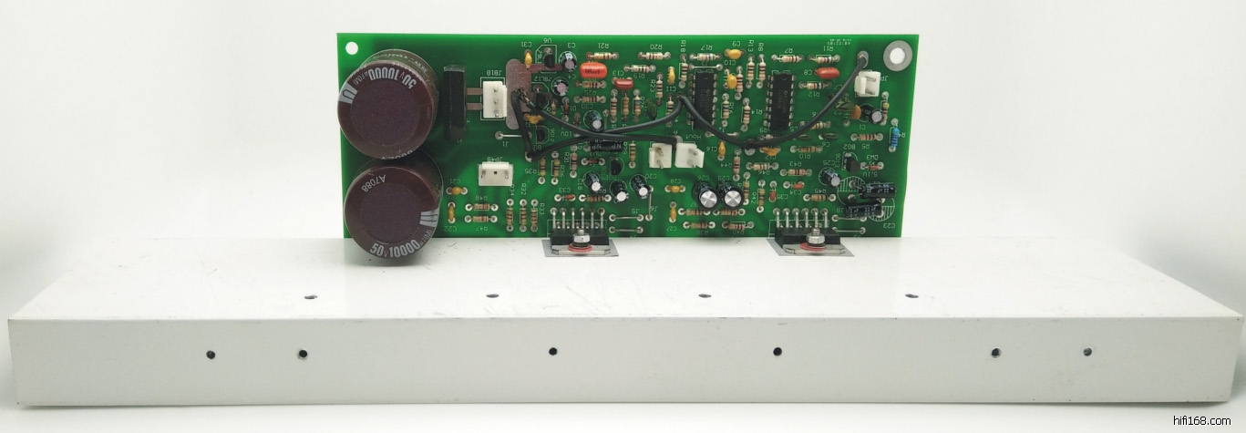

201#

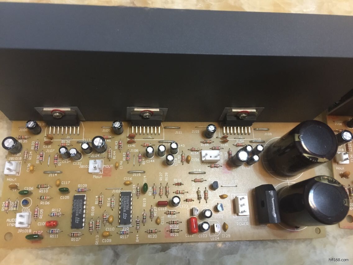

新板三分频功放实物照片

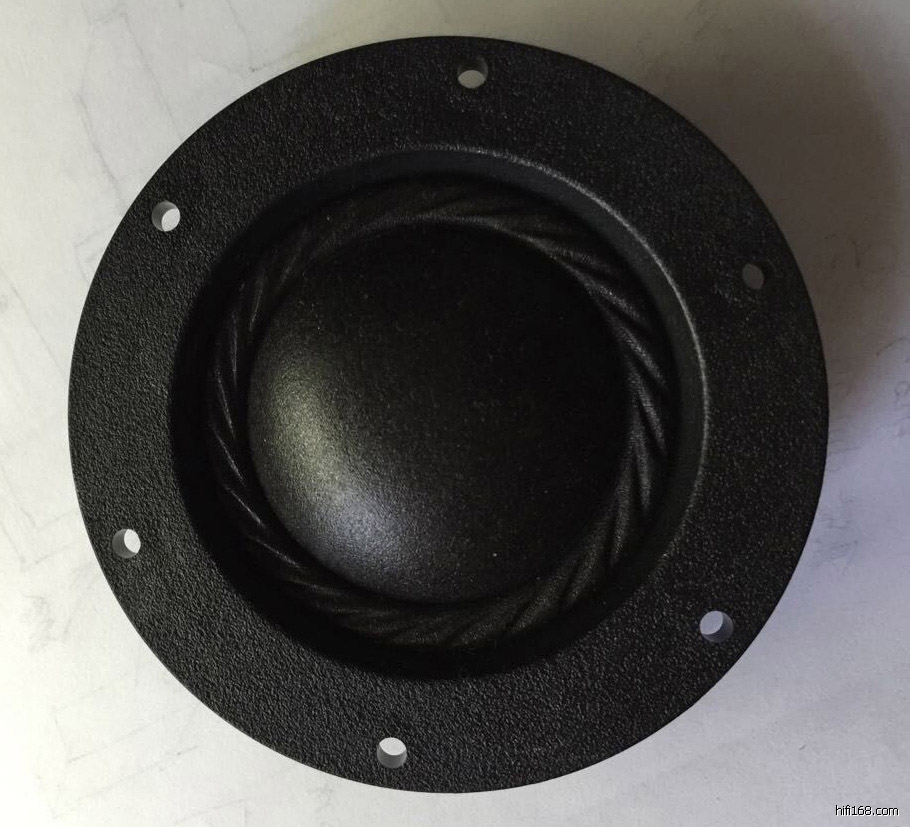

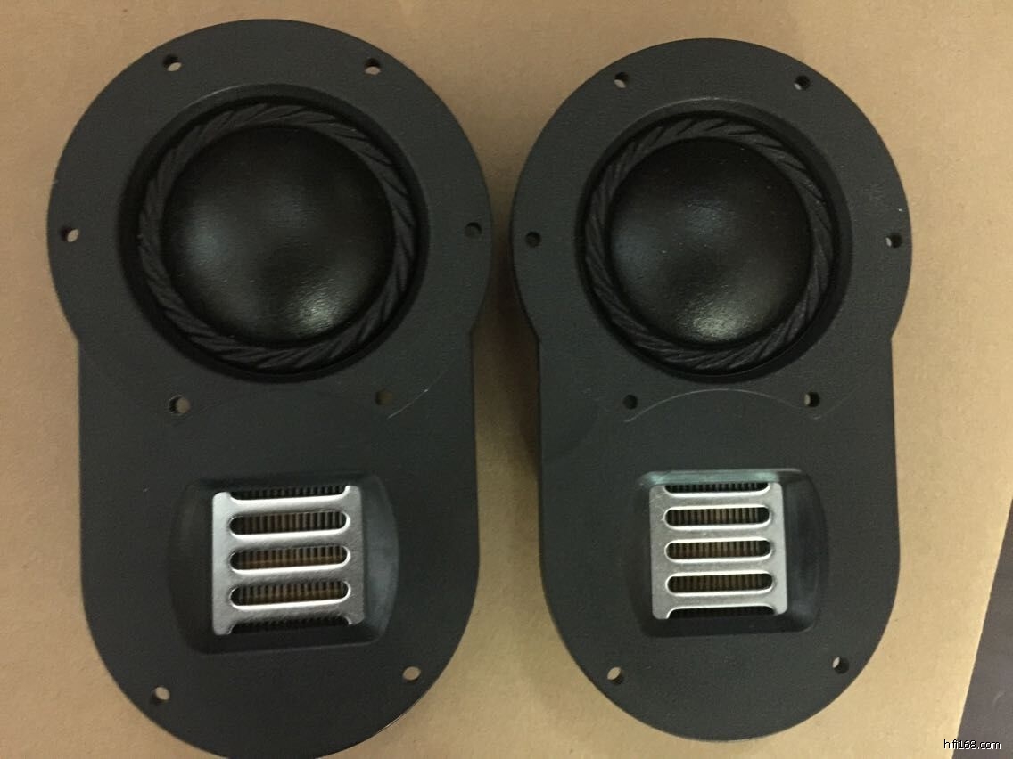

配套推荐使用的球顶中音喇叭

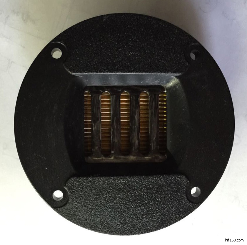

推荐使用的喷射高音喇叭

推荐使用的球顶中音喇叭

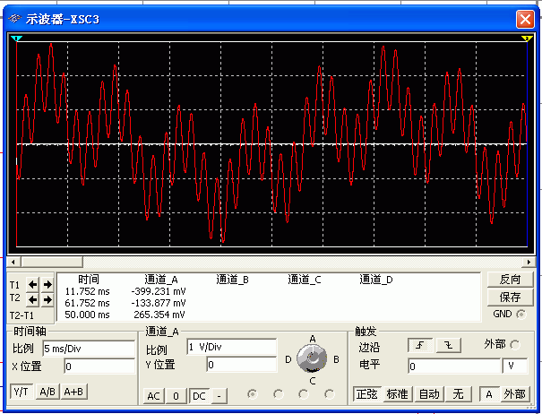

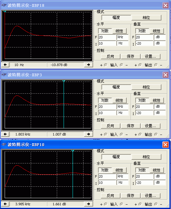

喇叭极性三种接法的整体声压曲线
1.
高音、低音同相,中音反相
2.
中音、低音同相,高音反相
3.高音、低音,中音全部同相

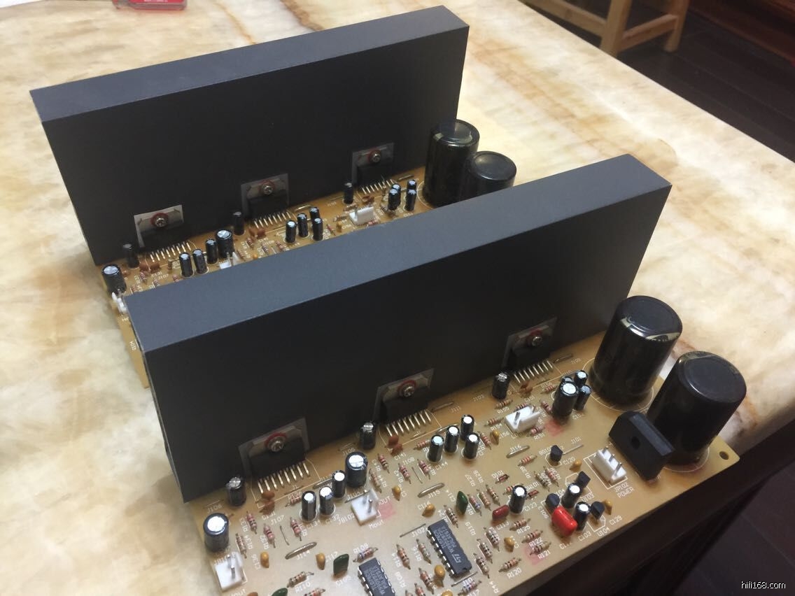

209#

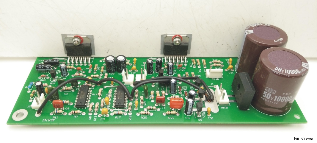

用TDA7292做的三分频,低音功放为BTL方式
散热器用装修使用的铝型材就OK

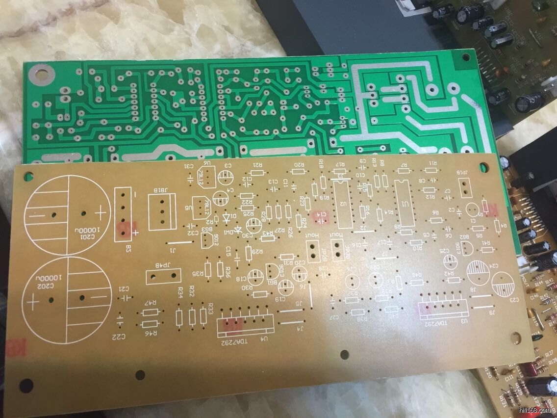

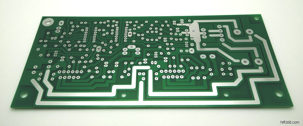

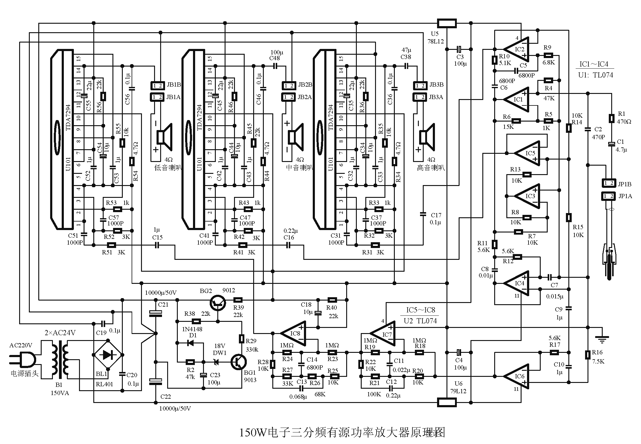

TDA7292三分频正式PCB
TDA7294三分频正式PCB
