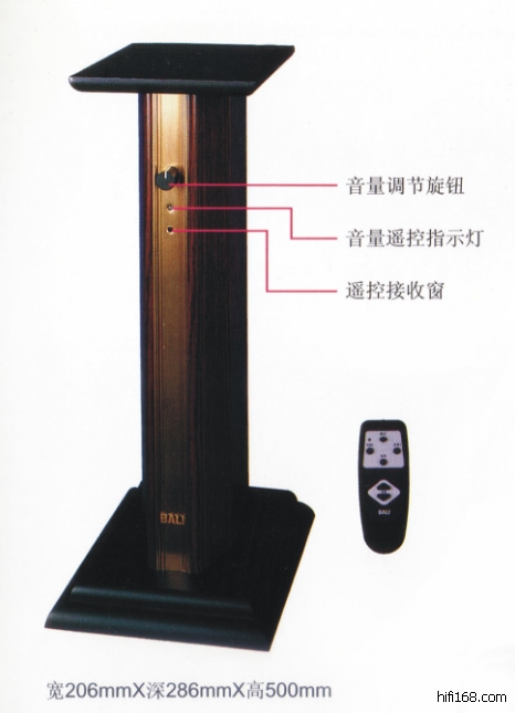

(158.54 K)
2007/7/17 16:25:39
(100.50 K)
2007/7/17 16:25:39
(168.90 K)
2007/7/17 16:25:39
(, 下载次数:189)
(2007/7/17 16:25:39 上传)

上图中的两对左右音箱就是99年采用电子三分频制造的正式产品,可惜很快发生全球经济危机而停掉后面的计划。其中的音控还是旧的马达电位器,就大大影响了效果。在研究出用专用芯片设计的音控后,表现水平相差悬殊。所以,千万不可忽视音控环节。

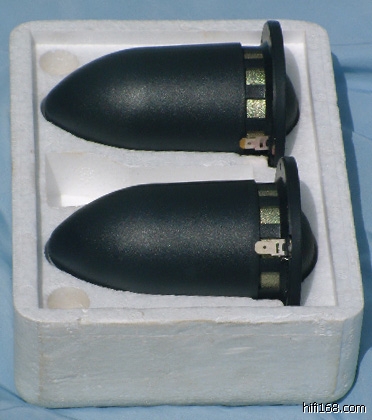

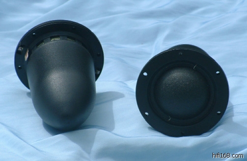

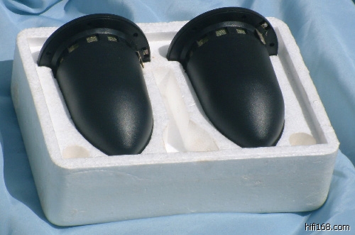

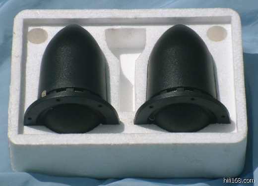

比惠威球顶中音喇叭更好的球顶中音喇叭,我只有两对样品,不转让。想要者,请与上海银江电子公司的桂银良先生联系,但要有批量,否则无法生产。

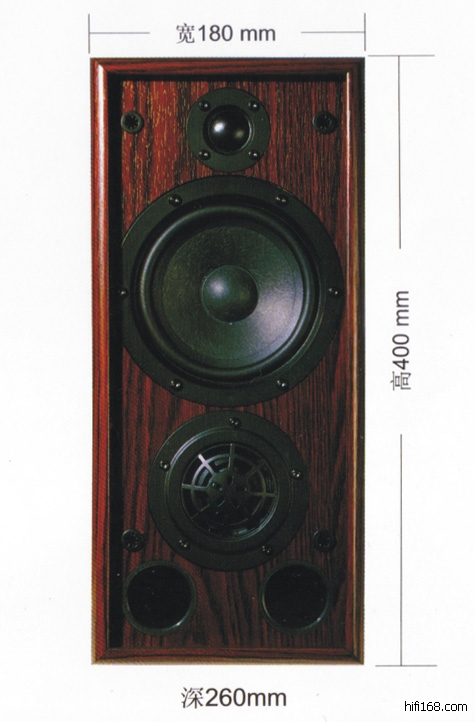

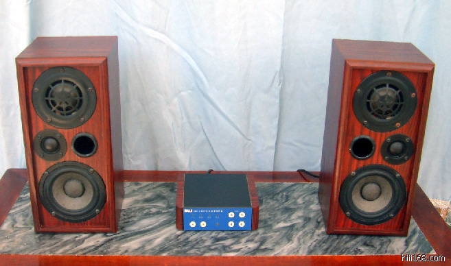

楼下是我自己尚在用的18W电子三分频音响,低音单元为4吋口径。
