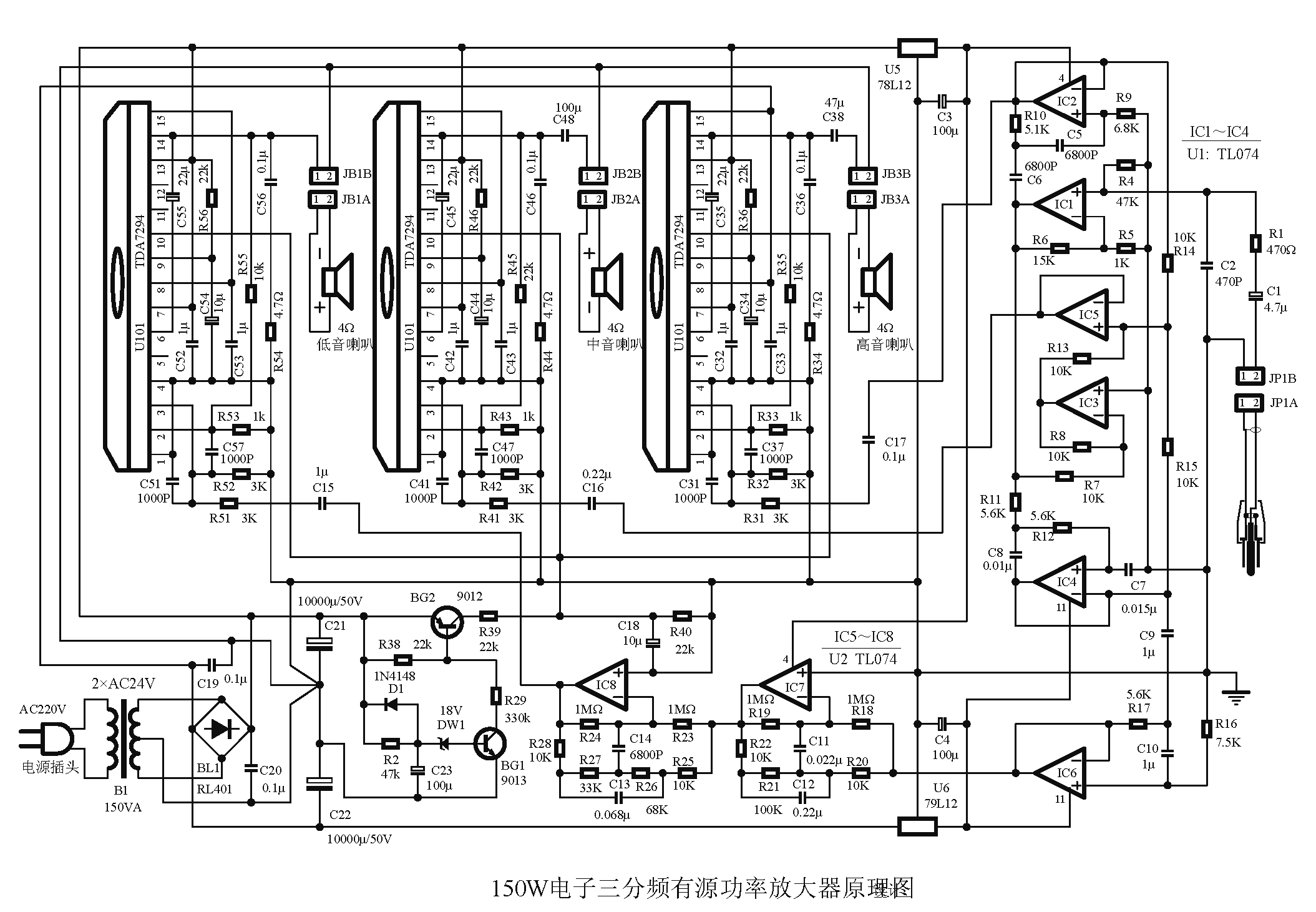

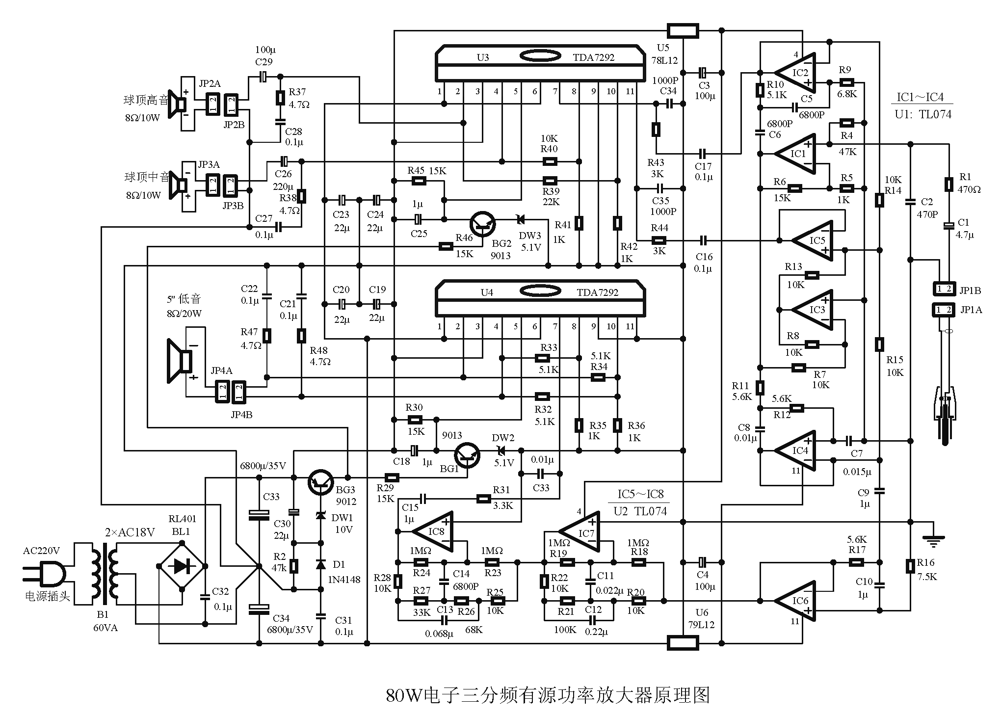

原帖由 ccxdl 于 2015-4-19 0:21:00 发表
2015年将正式推出电子四分频音响系统
由于四分频电路已经申请专利,尚未到可以公开阶段,这里先把2014年开发的电子三分频电路提供给大家参考,该电路已经对低音作了提升补偿。新板三分频采用双电源工供电,背景噪声比以前单电源供电的三分频要低得多,背景噪声实测有效值小于0.5毫伏。
