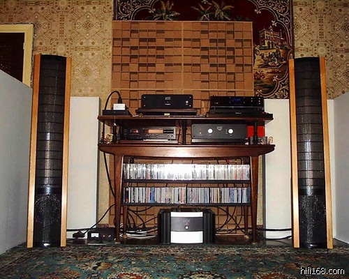

贴几张别人的听音室作参考
jpg(2007/5/21 22:09:13 上传)
CLK发烧电源排插、信号线!

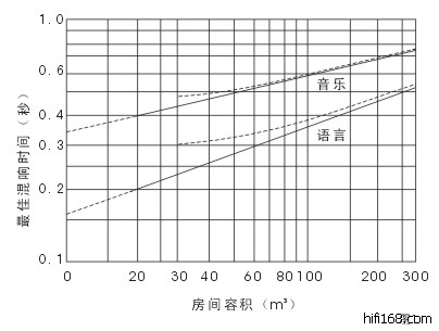

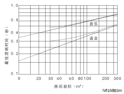

混响何谓适当
   要把混响控制到适当程度,首先要知道适当的混响时间是多少,它又受什么因素的影响。对此,许多声学家为我们提供了推荐值。图1就是“最佳混响时间”与房间容积/音乐/语言之间的一种关系曲线。实际上,这组曲线并不是“绝对”准确的,应该理解为是与房间容积和声音类别相关的“最佳混响时间”的大致数值,相对于各种实际情况,可能有±10-20%的变动范围。尽管如此,它还是为我们提供了两条重要信息。一是使我们对“最佳混响时间”有了一个基本的数量概念。二是提供了“最佳混响时间”的一些影响因素及其变化趋势。为了进一步理解混响对声音的影响,下面作一些简单的说明。

回复: 听音室不全攻略
图一......

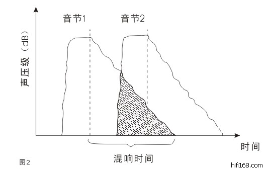

88#
回复:听音室不全攻略
首先,如果房间较大,“最佳混响时间”也应相应长一些。这是因为房间空间增大,需要较大的响度才能使声音听起来更满意些。而增加混响时间能起到提高响度的作用。音乐厅的混响时间(1.5秒左右)比听音室大得多,就是这个道理。
   其次,适合语言的“最佳混响时间”总是比音乐所需的混响时间短一些,这又是什么原因呢?原来这两类声音都可看作一连串音节或音符组合而成的。每出现一个音,都对应一用房间混响时间度量的声衰变过程,如图2所示。如果房间混响时间过长,前一个音尚未充分衰减,后一个音就已经到来,二者之间重叠部分(阴影部分)就会过多,两个音就不易听清禁止,声音显得模糊不清而混浊。及之,如果房间混响时间过短,两个音之间重叠很小甚至相互分开,此时每个音听起来还算清楚,但往往不够响亮和丰满,这是因为直达声得不到混响声的有力支持,就清晰度而言,此时也未必能达到最好的程度。显然,只有当混响时间比较适当时,才可能听到既丰满响亮又清晰的声音。由于人们对语言声的满意程度主要取决于听清听懂内容的程度,因而混响时间短一些比较有利。相比之下,人们对音乐往往并不要求听清每个音符,倒是常常希望相互之间有些“掩盖”,避免听到乐器的某些缺陷或不足,这样声音反而更为丰满动听,因此混响时间通常总比语言的长一些为好。
   实际上,各种不同语言的音节结构差别可能不算太大,也许还能找到一个比较准确的“最佳混响时间”并为大家共同接受。音乐的情况则大不相同,不同时期、不同风格、不同乐器演奏的音乐,信号结构往往有很大差别,因此不同音乐各有其自身的特点,“最佳混响时间”也会有较明显的不同或微妙的差别。再加上听音的目的(欣赏音乐还是作音质评价)有所不同以及个人的听音偏爱不同,所以很难提得出一个“准确”的最佳混响时间,可以适合在一切情况下都能达到“最佳”的效果。我们只能根据图1再结合实际情况和要求,因地制宜地来选取“最佳混响时间”。
   最后要说明的是,作为容积不大的家庭听音室,大多以欣赏音乐为主要使用目的,在设计听音室时,“最佳混响时间”初始值应该适当取得大一些,至少不应小于0.5秒。如果需要,在此基础上循序渐进地降低混响时间,通过试听就比较容易找到符合实际情况的“最佳混响时间”了。

回复: 听音室不全攻略
图二.........
jpg(2007/5/26 18:47:44 上传)
