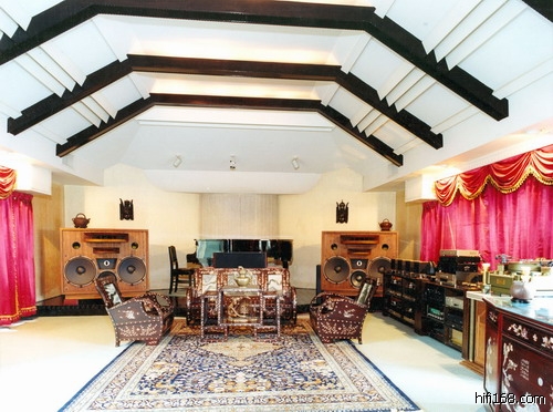

69#
回复: 听音室不全攻略
贴几张别人的听音室作参考
CLK发烧信号线!
70#
回复: 听音室不全攻略
贴几张别人的听音室作参考
