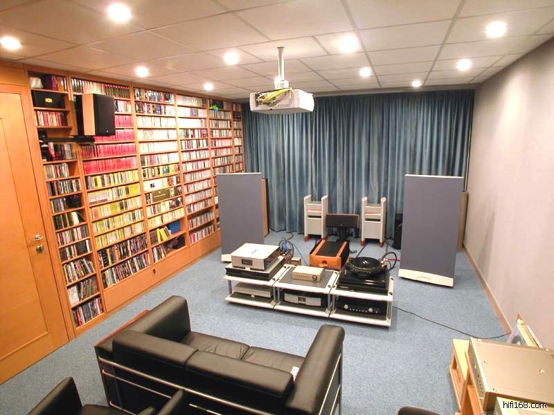

對新試音室的感覺:清爽寧靜、一新耳目
俗語說:「夏日炎炎正好眠」。作為發燒友的我就認為夏天最佳消暑妙法是冷氣房間中嘆至愛的音樂,乃人生一大樂事,同意嗎?可惜香港地方矜貴,環境嘈雜,聆聽空間很難做到稱心滿意,往往要做「環境鬥士」更要受其他噪音如隔鄰打麻將聲或家中不甚寧靜的冷氣機嘈吵之苦。
近日大草兄來電聊天,得悉新試音室已經落成啟用,隨時候教。心想,一向沿用的試音室已是一個理想地方,豈能再有突破的空間呢?姑勿論如何,在好奇心的驅使下於某日下午探班去也!
甫出升降機後,原來新的試音室是座落於新辦公室之內,由一堵磚牆及一些隔音物料建成,而且入口的大門是由堅固的雙重隔音門所連結,室內就算播放爆棚的管絃樂或測試勁到飛起的環繞聲系統,在外面仍不聞一絲聲響,厲害!
踏進房間時的一刻,感覺溫度適中,不過冷亦不會熱,肉眼所見,房間的高、闊、深比例極佳,面積亦比舊試音室較為寬敞,器材的擺設亦按以往累積多年的經驗而放置,井井有條。皇帝位大概坐落房間中稍後的位置,距離前面約是十餘呎,坐位後仍有一段空間擴散,加上後牆是一排排的擴散板,設計非常講究。
深色多摺而厚度適中的布簾與顏色相若的牆布及地毯,可謂專業與嚴肅並重。試音室的另一面是一個用桃木做的CD架,除了可以收藏數量甚豐的CD外,還有可以具備調節音效的效能,一石二鳥,為莊嚴的房間點綴一絲色彩,妙極!
