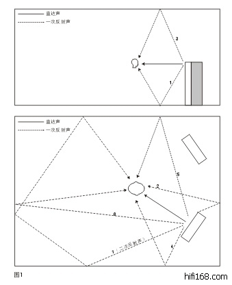

回声图
    我们已经知道,聆听者在室内听到的声音,除直达声外,就是直达声的反射声。就仅仅这两种声音,对我们听觉的影响常常令人迷惑不解。为了解开这个迷,也令声学家们忙得不亦乐乎。
    在说明混响时间的概念时,我们利用一个稳态声源先在室内建立起一个稳定的声场,然后撤走声源观察室内某点声能的衰减情况。现在改为向室内发送一个短促的脉冲声,然后观察室内某点声能的衰减情况。
图1是实验布置图。当向一只音箱输入一个短促的信号后,聆听者最先听到的是离音箱最近的直达声。然后听到的是按反射路径长短次序来的一次、二次、三次……乃至多次反射声。为简明起见,图中仅画出6个一次反射声。如果室内墙面反射很强,那么,随着时间推移,反射声的密度越来越密,强度逐淅减弱,最终消失。
    图1房音的大小为4.9mX7.1mX3m。根据我们以前介绍过的方法,可以大致算出它的第一个一次反射声(1)的强度约比直达声低1dB,时间滞后约1ms。第5个一次反射声(5)的强度约比直达声低9dB,时间滞后约12ms。

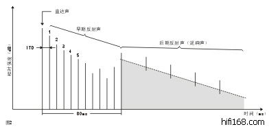

    把这些反射声,包括图1中尚未反映出来的各次反射声均按时间先后排列起来,则得图2所示的回声图(示意图)。它反映了各种不同强度反射声到达聆听点的时间序列。为了了解后文的需要,对一些重要名称作些说明。
1、所有反射声,按某一时间划分成早期反射声和后期反射声。早期反射声与直达声是融合在一起的,人耳分辩不出其先后,它有加强直达声响度和提高直达声清晰度的作用。划分的时间,对音乐来说约80ms,对语言则为50ms左右

2、后期反射声是经墙面多次反射的反射声构成的,实际上就是充分扩散的混响声。各相邻后期反射声之间延时很小。后期声的强度虽然略有涨落,但总的趋势逐渐衰减的。不过,如果室内存在着声学缺陷,后期反射声中可能出现特别强的反射声(如图2中高出阴影区的垂直线),听起来就是跟在直达声之后的第二个声音,即产生回声。这些强的后期反射声如果以一连串相同或相近的周期连续出现,则称为颤动回声。如前所述,无论是个别强的回声还颤动回声,都应加以抑止。
3、初始时间延时(ITD)。这是指直达声与第一个反射声之间的时间间隙。这是一个对空间感有影响重要参数。请注意,图1那样的小房间的ITD,仅为1ms左右。音乐厅中的ITD往往达20ms左右。
    另外,对于吸声较强的小房间,图2中的后期反射声即混响声场往往建立不起来,这是家庭听音室与音乐厅的又一个不同之处。这里先把这些最基本的概念提一下,以后将要用到这个概念。

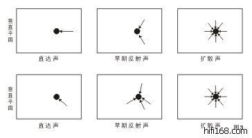

“刺猬图”
    回声图是反射声的时间序列,不同时间到达听者的反射声对主观听感有不同的影响。另外,反射声具有方向特性,来自不同方向的反射声对主观听感也有很大的影响。室内甚至接收的反射声强度及其方向,可以用“刺猬图”加以形象地表示
jpg(2007/5/12 10:10:14 上传)
CLK发烧信号线!
回复: 听音室不全攻略
图3就是图1和图2中直达声及反射声的“刺猬图”。为便于一般读者理解,把分解为垂直和水平两个部分,每一部分中,把直达声和早期反射声及后期反射声分开来表示。到达室内某点声音的方向用箭头表示,其强度大小用箭柄长度表示。图中垂直平面上直达声用虚线表示,这是因为它是水平面上直达声在垂直面上投影的缘故。早期反射声只画出1-6个一次反射声。后期反射声是充分扩散的,某点的后期反射声来自各个方向且强度相同。如果把图3与图1对照起来看,是不难理解的。其实,图3各图中的声线是集中在一个点上的,这个点上有着许许多多方向不同,长短不一的“刺”,活象一只“刺猬”故得名。显然,室内不同点处的回声图是不同的,“刺猬图”也是不同的。二者联合起来,充分地表示了室内某点所接收到的各种声音的强度,方向以及时序。只是尚不能反映反射声的频谱结构相同,因此要在大小形状不同的房间里听到完全相同的声音几乎是不可能的。严格地说,在同一房间的不同地点,声音也不可能相同。这种情况下免令人十分沮丧。不过,好在人耳的听觉分辩力是有一定限度的。声学家们由此看到了希望和前景。只要对室内的反射声作出适当的控制,在不同的房间中听到相近或相似的声音并非完全不可能,而且在小房间中听到类似于大房间的某些声音效果也并非完全不可能。大家想必记得,日本雅马哈公司在介绍他们的数码家庭影院时说过,他们实地勘测了世界上著名音乐厅和其它演出现场的声场特性,然后通过DSP(数码声场处理)技术在普通的听音室中重现出原来的现场效果。他们所实测的现场声场特性中,最主要的就是回声图。所不同的是,雅马哈采用多声道电声技术来模仿现场效果,而声学家则采用纯声学的手段来实施,难度便可想可知。

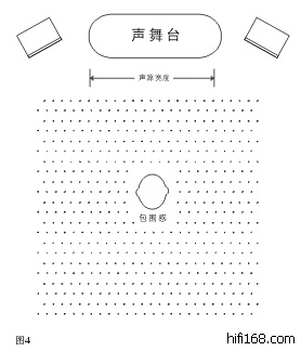

  家庭中用双声道立体声设备欣赏大型交响乐时,在两只音箱之间会出现一个“声舞台”它通常出现在两只音箱之间的连线上,它有一定的宽度,有时还会感觉到有少许深度(图4)。一般来说,人们能够比较正确地分辩出“声舞台”上各声部的左右位置,有时还能感觉到乐器有前后之别。这个“声舞台”令人印象深刻,这正是双声道优于单声道的魅力所在。
    在音乐厅中欣赏大型交响乐时,一般是只有靠前中间部分座位上的听众才能相当清楚地听出乐器在舞台上的左右以及前后位置。乐队交响演奏时,各声部此起彼伏,交相辉映,令人获得很大的艺术享受。
不过,坐在较远或偏离中间区域的听众,通常中能感到舞台上乐队有一定宽度,并不能对乐器位置作出明确的分辩。但是他们都能感到音乐厅中的声音有“空间感”——听者被声音包围的感觉。近年来,空间感已成为音乐厅的重要音质特征,越来越受到声学家、建筑师和听众的重视。但空间感正是目前家庭听音室中普通缺少的一种主观感觉。不能说家庭听音室中一点没有空间感,两只音箱之间的“声舞台”也可以说是一种空间感(确实是空间感的一个组成部分),然后与音乐厅中的空间感相比,似乎还是有天壤之别

  在音乐厅音质的研究中,声学家把空间感分成两部分。一是视在声源宽度ASW,二是听者环绕感LEV,如图4示意。不难理解,它们相当于发烧友常说的“宽度感”和“包围感”(本文用这两种俗称来表示ASW和LEV)。由于宽度感和包围感表示音乐厅中能够感知声象所占空间范围,故合起来称为空间感。同时又因它们分别是相对独立的两种主观感觉,形成这两种感觉的声学条件也有所不同,宽度感主要与早期反射声有关,包围感则与后期反射声(混响声)有关,所以把空间感分解成两个名称表示,更便于分别描述和加以处理。
    在双声道立体声家庭放音系统中,宽度感是肯定存在的,而且也是比较明显的。至于包围感也应该是可能存在的,因为墙面的反射声就包围着听音者,可是为什么家庭听音室的空间感没有音乐厅那样明显呢?
为此,我们再来看看图4。它虽然只是空间感概念的示意图,但它似乎给我们这样的暗示,即包围感对主观听感(空间感)的影响比宽度感的作用更大些。因为无论是音乐厅还是家庭听音室,宽度感所占空间相对总是比包围感所占空间小。如果这种猜测没能大的偏颇,那么由于包围感与室内后期反射声(混响声)充分与否有关。前面还特意提到过,吸声较大的小房间内往往建立不了充分扩散的混响声场,因而家庭听音室的包围感远不及音乐厅也就不足为奇了。
  如果上述解释成立,那么家庭听音室空间感不佳的主要原因在于包围感。只要我们能够改善家庭听音室的包围感,同时设法改进宽度感,二者同时并进,就能使小房间的空间感有较为明显的改善。当然,这需要大家不断实践和探索,但只有在已有的声学理论指导下去实践,才能取得预想的效果,而且事半功倍。
