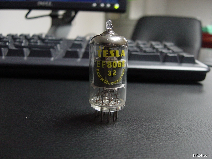

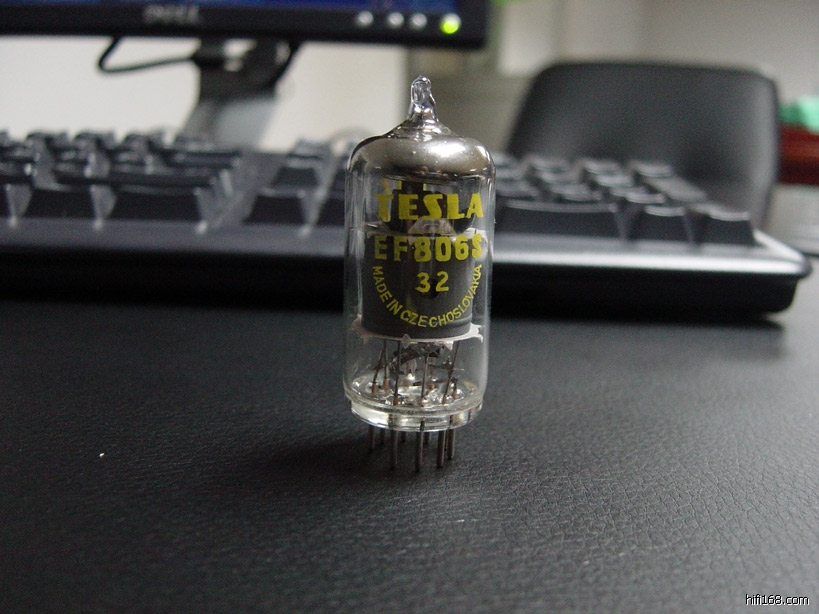

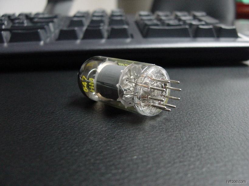

回复: DIY挑战自我之Pre-Amp篇:华筝毒枭胆前

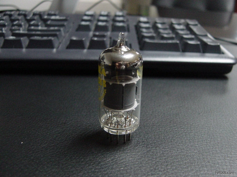

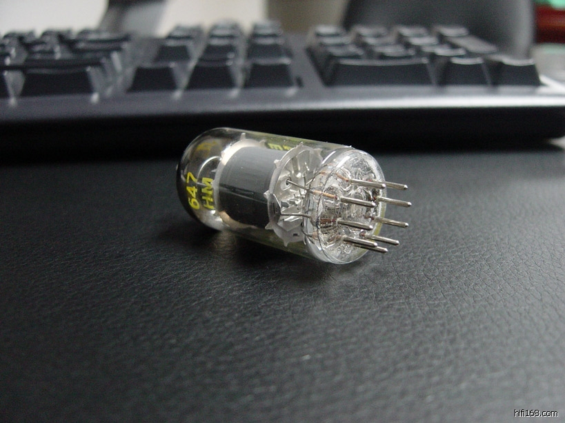

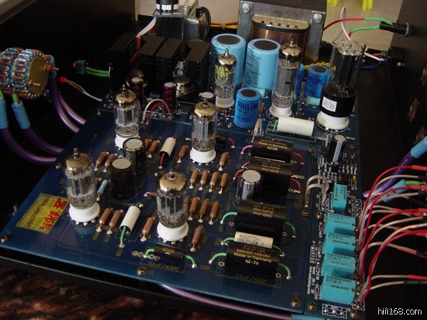

稳压电源用的反馈放大管,EF86的特制品,全新TESLA的EF806S

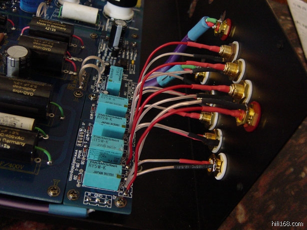

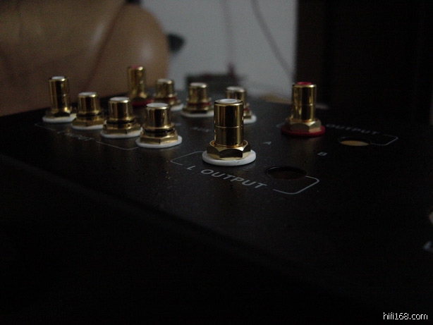

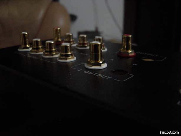

输入输出端子如果选用百元以上一对的品种就大出血了。这里输入和输出各选一对CMC的产品,虽然较低端,但流行,音质不错。其余选用台制镀金产品,也是永不脱色这种。
jpg(2007/5/7 12:34:34 上传)

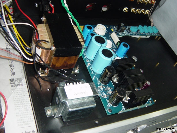

电源变压器为向某发烧友订制的精品,方型,据说比较好声,但体积大得可怕,某些功放用的变压器也不过如是。
扼流圈使用丽特公司定制品,质量可靠,价格不贵,好声,诸多优点。

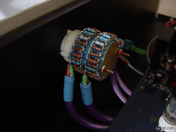

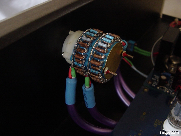

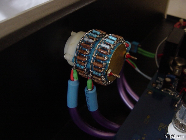

电位器是前级的核心元件之一,不可小视!这里选用性价比极高的DIY制品,4*24档开关是上无二十九厂的制品,电阻是美国达尼1/4W品种,高级焊锡制作。音质超越500元以内的大厂成品,特点是定位精准,超高频延伸非常棒!
顺便答复一个网友的提问,电位器接在输出端信噪比才高哦,记住!不过晶体管前级就另当别论了。

继电器输入选择板的选用要慎之又慎!一些设计不良的产品,将电源地与输入信号地连在一起,严重影响信噪比!
连线要选择铜质好的产品,如超时空方芯铜等。

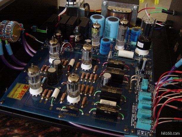

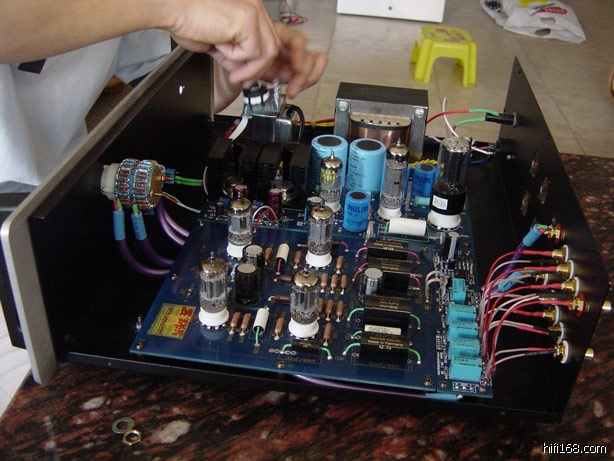

工作过程,既艰苦又快乐!

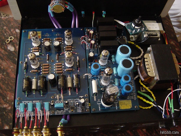

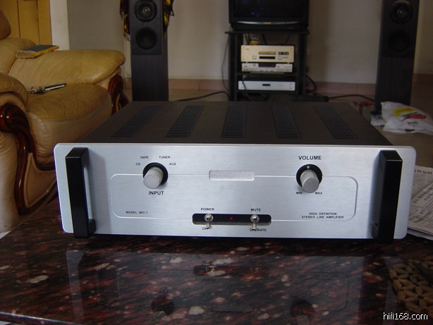

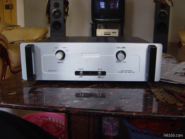

成功了!一番心血终有所成,开心致极!
jpg(2007/5/7 12:51:44 上传)
80#

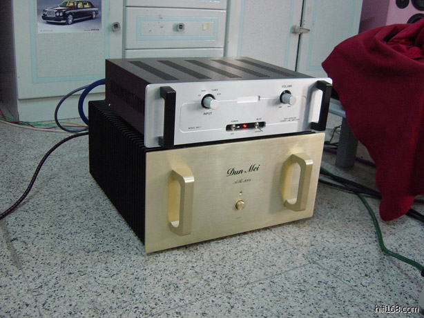

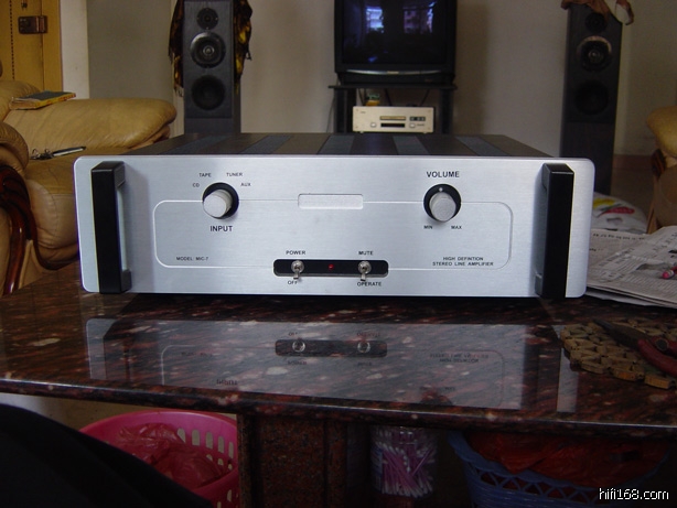

大力神后级被朋友借走,赶紧扛去搭配试听,再看看外观是否合衬。
