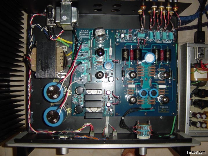

回复: DIY挑战自我之Pre-Amp篇:华筝毒枭胆前
日前,将本机摩改了一下,提升较大:
————将两只串联的390uF/450v  AeroM  电解换为一只思碧36DX系列380uF/450v电解,同时加并法国0.022uF油浸电容。思碧体积非常大,撤换电感位置安装。
————将两只串联的68uF/450v  PHILIPS  电解同样换为一只思碧36DX系列380uF/450v电解。思碧体积非常大,撤换电感位置安装。
————将主板上三只47uF/400v  松下银字电解换为一只思碧81D系列220uF/450v和两只150uF/450v  PHILIPS电解,本想三只全换轴思碧81D的,无奈位置不够,唉,退而求其次。
————将电源板B+退耦电容,68uF/450vPHILIPS电解换为150uF同系列的,由MIT/RTX0.1uF换为同系列的0.01uF。
————机内信号线和电源线换为超时空方芯铜。
————电源开关换为日本二手件。
————取消保险丝。
————将所有内部接线加以固定,防止谐振。
————效果:原来声音有点硬的情况消失,低频力度加强,动态提升,音场更深远。人声的喉音正确呈现!
稍后上图!

107#
上图了
老夫老矣!!
108#
回复:DIY挑战自我之Pre-Amp篇:华筝毒枭胆前
做工真好,比一些正规厂家都强
那两只白色的耦合是MIT吗?比GAD 效果怎样?是0.01UF?
