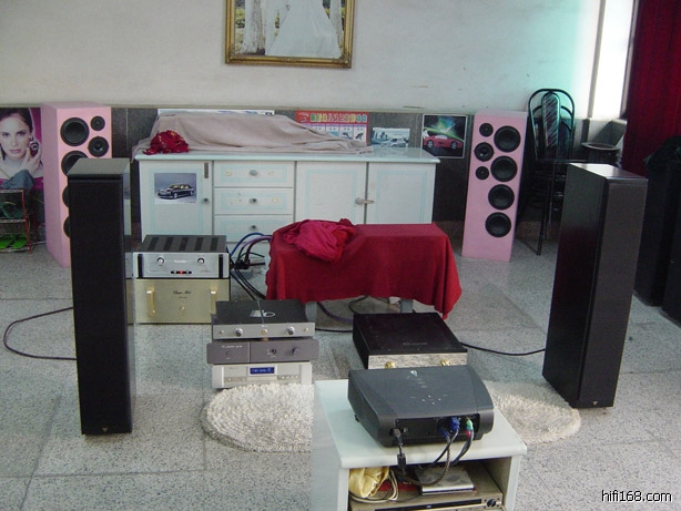

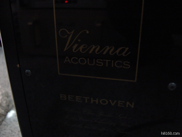

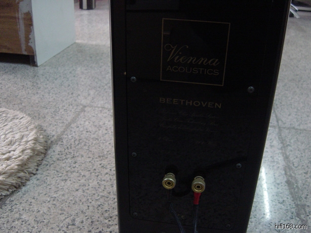

回复: DIY挑战自我之Pre-Amp篇:华筝毒枭胆前
打奥地利维也纳的老二贝多芬
jpg(2007/5/8 14:13:00 上传)

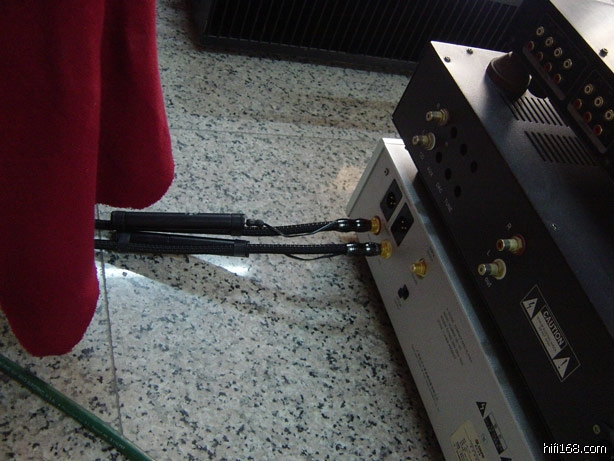

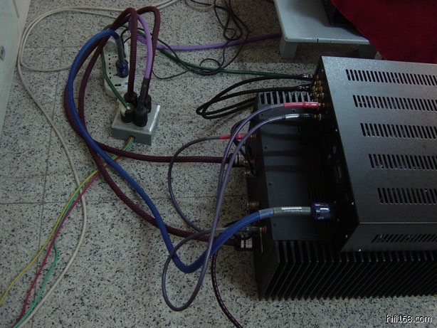

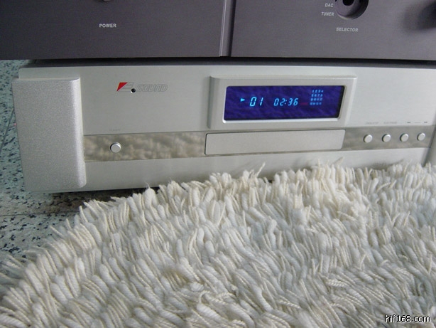

CD是摩改过的东方之声,线材有原装线圣黑狍、CV6以及华筝金毛、青翼等
jpg(2007/5/8 14:17:45 上传)
