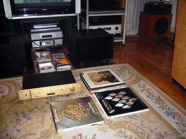

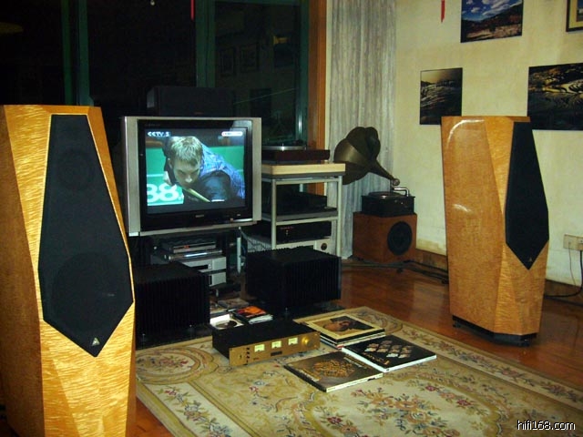

248#
回复: 音响应该是这样玩的!(II)——唱头放大器就应该这么弄。
原帖由 my0769 于 2007-4-23 23:09:00 发表
        一切只等东风,好记得某人讲过(这相当于前前级)
        老大!明天我们(某人后天值班等待领导检查,就不来了;但懒人会去的)就来了,先上几张当晚比对的照片让您乐乐!——又一台名机在您的这台唱放面前轰然倒下!
        以上是当晚的系统配置!
        以下是当晚先比对、后欣赏的部分超绝珍藏!
My mane is MENN KWOO - 很欢迎大家来http://www.yhwr.cn坐坐(原网站服务器调整,暂时转战至此)、聊聊那些真实的东西,比如技术、声音,以及看看David & MENN Lab.的相关产品等等、等等。(头像中的唱臂为私人收藏——Fidelity Research FR-54)
249#
回复:音响应该是这样玩的!(II)——唱头放大器就应该这么弄。
在这些经过精确调整的HIEND系统下测试器材感觉真好,好坏优劣开声即见分晓,无所遁形。
现在市面上最有代表性的唱头都试过了,适应性完全没有问题,用这台唱放基本可以放心根据声音的特点选择任何自己心仪的唱头而无需担心。

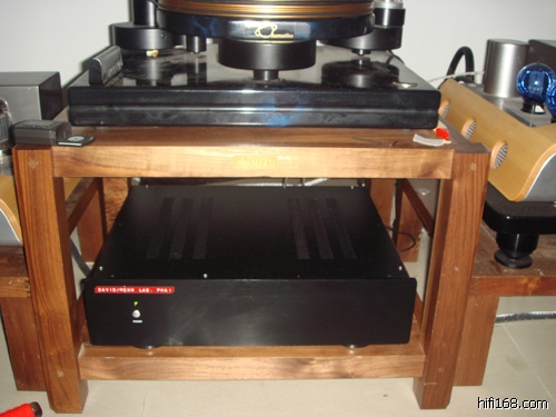

250#
原来唱放真的是这样玩好的,
好开心但老大无来,可惜可惜..
