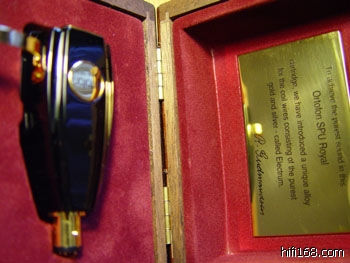

menn兄请看,关键是和PHA1-BS是否合适发挥。
jpg(2007/4/25 0:29:18 上传)

        收到!明白并已作答。

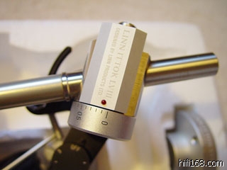

        spu同ittok有关系吗?
        若是Spu Royal GM MK II + SME 3012与Ortofon MC5000 + Linn Ittok LV III这两种组合同时存在呢?

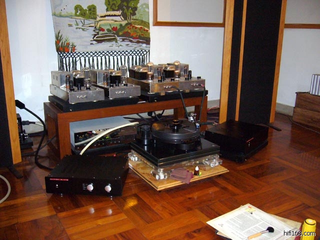

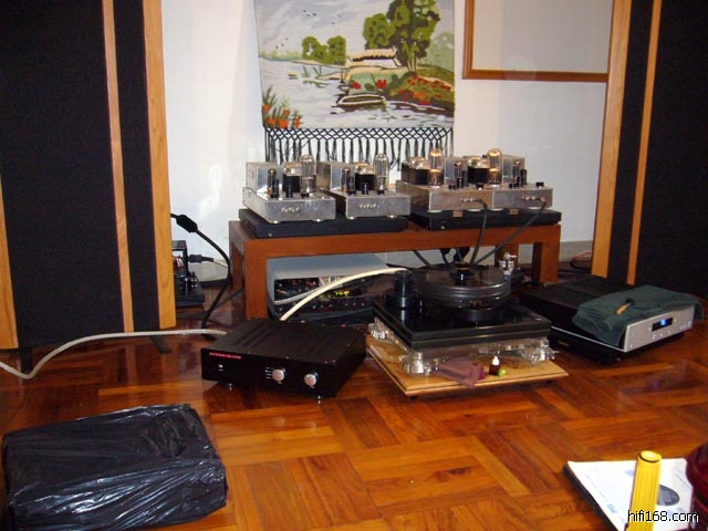

        直接和FM\Aesthetix比过吗?
        右侧同一位置的就是Aesthetix与PHA1-BS,左侧的那台则是目前我们团队的顶级全平衡前级RTP4Bs(名花有主,拿去试试而已)。
