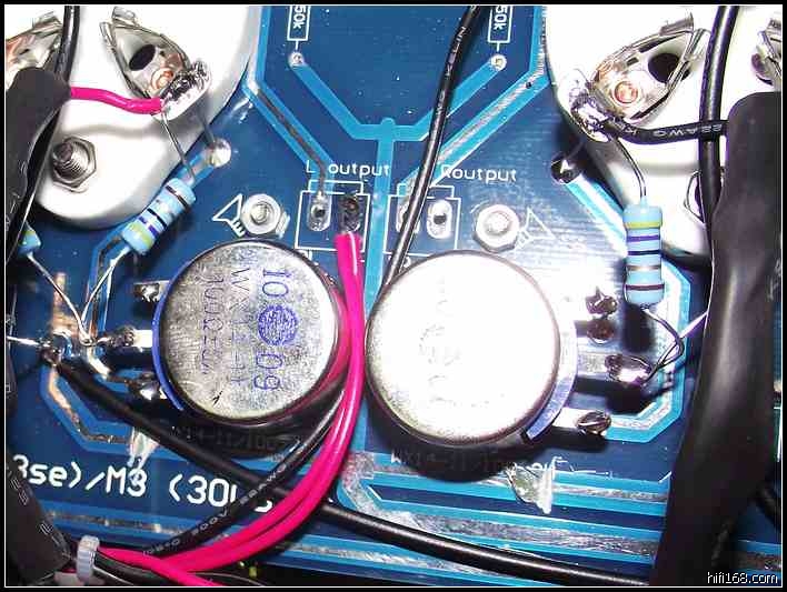

8463#
不是阿胆棒,是用家们棒,是他们找出了这种更精确的调整方法,如果自己会动手,都不用发回来也可以自己搞,用两个47欧姆1W的电阻并在灯丝平衡电位器两臂,实现更精确的灯丝平衡调整方案。这个做法还有一个好处,就是从此不会有调灯丝平衡电位器时的“斯拉”声,牛吧!
此法简单实用!从这里就可以看到传神的产品不是阿胆牛,而是用家们一滴一滴的心血积累起来的!包括大哥在内,也是对我们产品给了无限的信任,无怨无悔的默默支持才会不断提升到这个境界的!
阿胆代表传神工作团队再次向全体传神用家表示衷心的感谢,一定会不断把大家手中的机器玩到出神入化,让音乐达到更传神的境界!

交果明显吗?
阿胆发个图上来,俺确认一下并联电阻的位置。
8466#
[quote] 原帖由 [b]时光车间[/b] 于 2011-1-23 13:37:00 发表
交果明显吗?
阿胆发个图上来,俺确认一下并联电阻的位置。 [/quote]
jpg(2011/1/23 15:13:53 上传)
最后编辑阿胆 最后编辑于 2011-01-23 15:13:53

收到!
明天准备电阻试一下。
