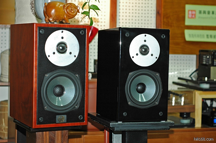

沉稳而惊艳的外观且不多说啦,声音!低频清晰度明显提升,全频段的纯净度改善明显,是否因为钢琴漆箱体厚重多了,因箱体紊波产生的杂音消减的原故?还是内部分频网络作了改进?喇叭单元没变化吧?

[size=4]交流点灯、梦幻银M3!魔力黑钢琴漆LM102SE![/size]

[size=4]LM203、LM303让位,两少年郎亮剑![/size]
[size=4]热烈的玫瑰红、冷竣的魔力黑![/size]
8436#
[size=4]钢琴漆LM102SE!清晰度、纯净度提升明显。[/size]
