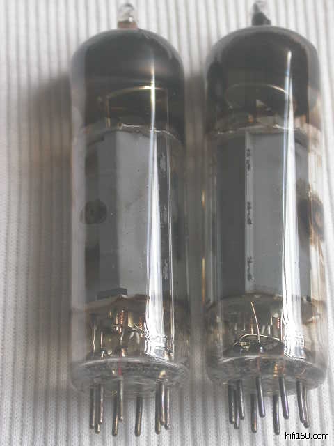

Mullard EL-84,中音醇厚,人声及弦乐最动听。
(99.08 K)
2011/1/31 14:00:18
chwsunny 最后编辑于 2011-01-31 14:00:17
