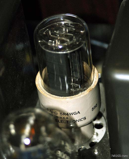

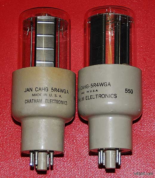

sunny兄到处放毒,不知几多人被他毒害,我也是受害者之一啊。呵呵!
手榴弹整流管,看图。。。
hi fi 41.jpg (, 下载次数:0)
jpg(2011/1/17 22:20:27 上传)
hi fi 44.jpg (, 下载次数:0)

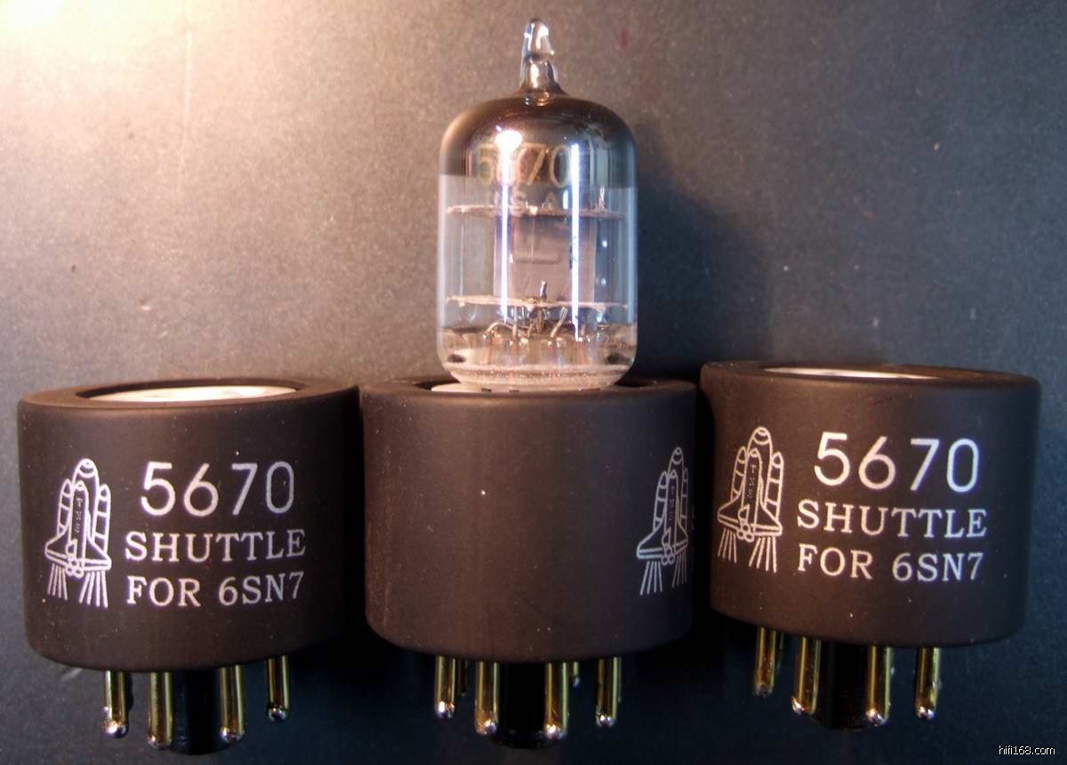

[quote] 原帖由 [b]阿胆[/b] 于 2011-1-18 1:14:00 发表
M3改成交流灯丝是一个创举,一般厂家都不会这么够胆制作,希望用家们慢慢体会其中奥妙..... [/quote]
握手!正在不断体会中,已用上了5670的转换座,多谢阿胆!
jpg(2011/1/18 8:53:05 上传)
最后编辑seanzs72 最后编辑于 2011-01-18 08:53:04
