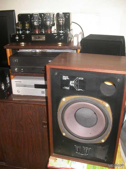

[quote] 原帖由 [b]阿龙[/b] 于 2010-4-16 6:36:00 发表
对M2的兴趣更大一些,有机会试听一下,看能不能推动我的天朗斯大林。 [/quote]
我用M2推灵敏度89dB的天朗HDP295A,除了爆棚的乐段,正常聆听都可以,斯太林灵敏度93dB,绝对没问题!要有味度又有力度,推动级V1V2撰用5755,输入级V5撰用ECC88。
