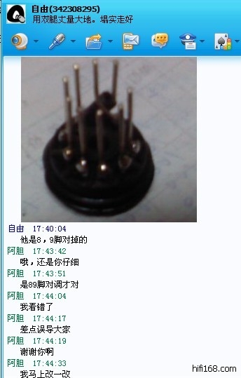

[quote] 原帖由 [b]阿胆[/b] 于 2010-3-15 19:52:00 发表
[quote] 原帖由 [b]celi[/b] 于 2010-3-15 14:31:00 发表
6CH6是不是需要转换座啊。 [/quote]
可用可不用,如果不用,电路板上EL84的1、2脚连通即可,用回EL84也没问题的。 [/quote]
今天有用家发现阿胆这里出错了,非常感谢他的指正,传神正需要这些认真的用家,这样才能不断提升产品的素质!
S5如果要直接使用6CH6,可把原来S5 6P14 第九脚连线切断,接到阴极第三脚,第八脚接到切断后的第九脚,这样更符合6CH6的特性。
发些图片让大家一起研究一下吧。(请大家记住这个传神好弟兄的名字,值得我们学习!)
jpg(2010/4/14 19:22:20 上传)
