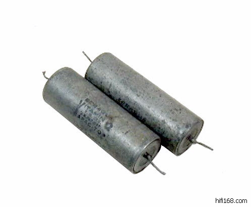

[quote] 原帖由 [b]阿胆[/b] 于 2010-4-16 1:29:00 发表
这次改良很多地方考虑到内部升级了,不单单是换管那么简单了。懂DIY的用家,又有得玩了!
第一,玩电路的当然首要是电容,贴别是300B的输入电容了,这里是全机的重点,好比人的咽喉。原配的是国产德国材料的MKP0.22u/630V(在300B的管座上那两个就是),这里留了延长脚位,可以装更大更长的油浸电容。
请教胆兄,找到一对 Vitamin Q  0.22uF/1000V 的油浸电容,能否取代M2/M3的输入电容!
