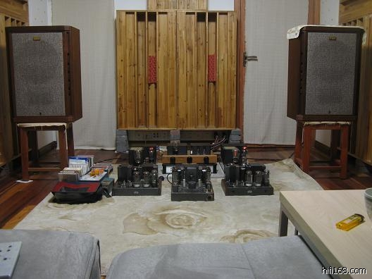

其实我更本没有打算把这台300B单端的改造写出来,直到我改完后,拿到房间里,接入我的主系统,才兴致大增,也解开了我很多我心中的很多疑惑。
236416
这几天, 把LEAK ST60和LEAK TL50已经对比过了,今天再接上300B单端,认识更加全面。
我的CD和前极都是原来的,都是固定不动,只是换后极。
300B单端,上去后,我开声的第一首既是崔岩光,结论是无论LEAK如何好,播放崔岩光在微动态和感情方面远不如我的300B单端。由此带来的听感是人声极其亲切,吐字唱腔的变化非常丰富。我再换一张童丽,发现童丽才是最合适的。究竟如何,多请几个朋友来听听。
我也试验了几个搭配。
整流管,还是GEC的U54最合理,铁座GZ34,U52明显不行,是完全不能接受的声音。不知是否系统搭配的问题,但是按管的特性来讲,的确是U54是最合理的。
300B,手上完好的,只有CR麥的炭网屏(SG代工的)和FM的镍网屏。CR的感觉还是有SG的声底,FM的比较薄,飘,算是细声。这一段前极调整好了,所以还是可以。听Philips日本版的罗西尼奏鸣曲,大提琴很丰厚,但是小提琴就是不够厚质感也不够。TCC的油罐要煲的。
6SL我再次对比了50S早期的薄座ECC35和33S29A,33S29无疑是非常的全面,而且没有任何硬和粗的感觉。ECC35的微动态就远胜过33S29了,播放人声和钢琴奏鸣曲就可以明显分辨。如果有多台胆机,那么选择ECC35,突出300B的特点,如果只有一台,那么就用33S29,更加全面,可以弥补300B的弱点。
和LEAK的对比,我以前已经讲过了,差距非常之大,但是微动态和感情表达远胜过LEAK,这就足以使我保留她了。

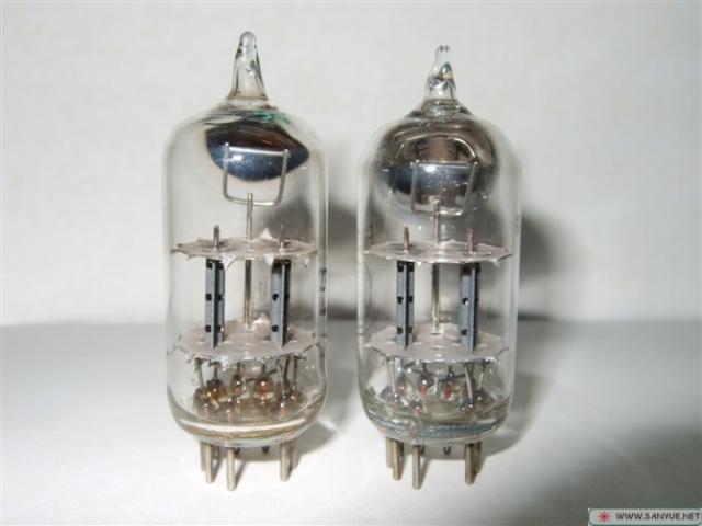

wangzhiyoung - 2010/5/10 18:33:00
兄弟们,帮鉴定一下,这对U7,卖家说是LORENZ的,可我看像BRIMAR代工的
附件: 1.jpg
附件: 2.jpg
sbp1965 - 2010/5/10 19:32:00
D兄已经鉴定了,是宝马的。
nnrszgj - 2010/5/10 23:39:00
是的,那串小字明显看出是斑马的了~~这个黑屏方环斑马也过得去,如果是更高端的红字斑马霉屏方环比大盾方环还好呢

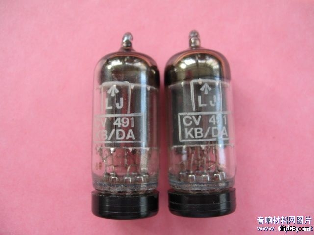

nnrszgj - 2010/5/10 23:46:00
那位可以说说马自达?我感觉马自达也是很老的厂~~~是不是像COSSOR后来成了选管商不再生产,但前期自己生产线的管相当好
看看我收到的马自达40年代的老管~~~美极了

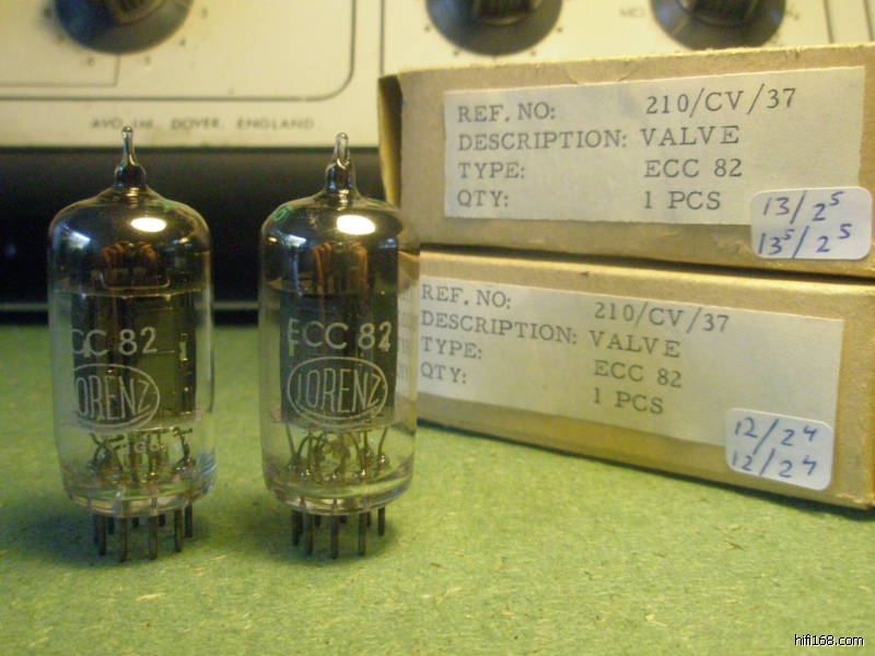

nnrszgj - 2010/5/12 18:54:00
洛伦兹也会有铁片的D正是太少见了~~我认为这个比方环还早!~~~恭喜DF老大
nnrszgj - 2010/5/12 19:04:00
所以我说虽然没有见过洛伦兹的82和83,但洛伦兹83或是82出现绝对认得出~~~
这周错过正宗洛伦兹已经是第2次了~~

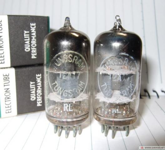

刘罗锅 - 2010/5/13 9:49:00
原帖由 nnrszgj 于 2010-5-12 18:54:00 发表
[img]http://www.sanyue.net/bb......
图2那一对很眼熟啊,好像最近在哪见过。
附件: 1_1682_05bdb945c381691[1].jpg
nnrszgj - 2010/5/13 11:23:00
也是老大的图啊~~~
nnrszgj - 2010/5/14 1:10:00
老大都不来解答我自己来~~ 这管是英国TUNGSRAM代工,应该不是后期的匈牙利
还有上次有人问我顺带回答了:
Lorenz 洛仑兹是西德选管工作。后更名为标准电气洛仑兹公司。洛仑兹公司拥有自己的生产线,生产了包括ECC81,ECC82,ECC83等在内的大量电子管产品,声音具有德国电子管的特点,严谨,精确,后期产品为东德代工生产。
最后真的很佩服DF老大!真的什么管都有啊,这么偏门的管也是老大的图!

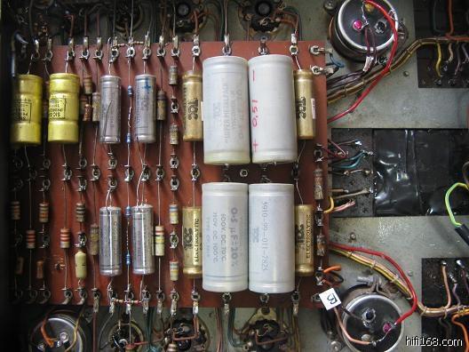

我今天起来后,开机,感觉还是不满意。吃过早饭后,我把以前买的4个TCC轴向阴极拿出来。这个状态不好,容量比标称的小了,我一直不敢用。今天拿出后,测试,激活后,漏电很好,容量比标称小了10-20%。最后还是下决心换上。没想到换上后,才知道LEAK的伟大(这是LEAK的原配),动态丝毫不输给Mallory,反而更好。解析不如Mallory,但是也是很好了。我是播放的奶妈碟,开始的动态,气势,比Mallory更好,主要是弦乐的歌唱性,让我欣喜若狂。Mallory在这个位置是没有这种感觉的。另外Mallory的是很通透的,但是TCC的阴极更甚。我现在接触了很多古董元件和器材,古董和现代的,最大的区别之一就是通透。应该说这个TCC的阴极是HIFI和音乐的完美统一了。可惜我就六个,只能供一台LEAK使用。
237687
此时我再对比LEAKST60和LEAK TL50, TL50的气势和低频的规模,竟然不如了。当然主要是LEAK TL50的很多元器件没有到位。另外我的LEAK60上,多数都是英制炭阻,声音远比TL50(杂牌电阻)通透。
不过接下来我又碰到麻烦,播放一些大动态的CD时感觉失真,凭经验,我感觉失真是在前极。我现在用了T7作为SRPP,第一级输入的动态只有1。1V(原来U7是2。6V),我研究了T7的输入曲线,发现T7的特性就是如此。机器既然弄开了,我顺便把手上多出来的Mallary66年的插脚取代了原来的Mallory的Aerovox667系列。开声后,大吃一惊,竟然失真的情况好多了,比原来可以再多开大声一点。这真是难以理解,无法用科学原理解释了。当然,声音领域,很多现象无法解释的。就像我手上的58年鬼子做的长屏U7和荷兰长屏U7,鬼子的开大声,低频就散乱了,失真也大了。
这颗插脚用上后,不光是音量可以再开大些,其他各方面都比原来那个好。我以前在300B的后极用过,声音当时感觉极其高贵,今天用在前极感觉不明显,但是低频的动态,控制,下潜上了一个台阶。手上还有些红蓝贴纸的,朋友说也是极好的。看来要好好组合一下。
nnrszgj - 2010/5/16 0:14:00
TCC的电容就是漂亮~~不过我建议电容能用一支就用一支为好,我不太喜欢并联或是串联(来解决耐压不足问题)简洁至上才会“容易”出好声! 但不排除也有多只并联好声,不过这个需要耐心调试了~~
