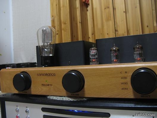

今天再接再厉,把我的前极换上了Valvo的4V整流管。这管我以前用过,因为只有Valvo的,没有GEC的,所以试过后,就拆下了。我一个月前,买了一个GEC的网屏U12,这样,索性下决心淘汰5V的整流管,用4V的。
这次,我准备比较充分,事先准备了2W 0.56Ohm的电阻,一边各接了一个,这样实际整流管的电压是3.86V,应该是可以的。但是如果用U12估计不行,可能要换成0.47或更小的。U12的灯丝电流很大,2。5A。我买U12之前,看了前极的电牛,是环形的铁心。准备用线加个绕组,4V的圈数不多,应该不难。管座是英制的B4镀银。

我的这个U50是NOS原盒吊丝灰屏Osram的标,盘环,但是盘上还有一个小突起,我自己估计是我曾经拥有过的U50中最早期的。我当时是花了高价买来,准备收藏的,但是没想到朋友要走了一大堆的U50,我自己一个又衰老了,上周,只能拿出用了。
那个Valvo我就没有研究了,但是网屏总应该是比较早期的。是方铁片环。也是NOS的。
在我的前极,我对比了两种方案。
U50整流,荷兰56年的T7SRPP,56年Valvo阴极输出
Valvo的4V整流,荷兰56年的T7SRPP,55年宝马代工的B329阴极输出
这两个搭配在系统中基本都是平衡的。第一个搭配解析力和高频的细节,总是感觉不够好。第二个搭配,还是完全把Valvo的特点反应出来了,低频的量感和气势,动态起伏,Valvo的管早期的还有一个极大的优点(50S中后期的不行,50S早期之前),就是解析力非常只好,我感觉可以和荷兰相提并论了(但是还是有区别)。但是即便我用了一个GEC的B329做为阴极输出,但是GEC的高贵,优雅和从容的感觉却是不如第一个搭配的。

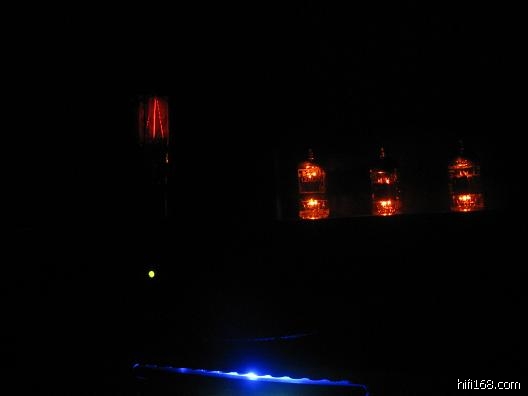

早期的4V整流管,以前我看图片是紫红色的灯丝,非常漂亮,实际并非如此,还是暗红色的。我心情比较好,用15秒曝光,拍了灯丝的图片。就是相机是1000元的货色,照片质量比较差些。

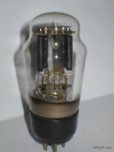

刚才上不了图!!我说的是这个~~4钓丝宽大黑屏极,不知道是什么管?看上去结构太豪华了!

是KLANGFILM的商标,不过他家自己似乎不生产电子管,一般由西门子和德根代工,这个4V整流管应该是RGN 2004,从外形判断应该是德根代工。

但我没见过德根这种黑网屏的,都是看见银色网屏的多

德根的三黑(黑网屏、黑座、黑水银)2004和4004是最好的4V灯丝整流管。其4004仅次于WE274B。
nnrszgj - 2010/5/3 18:24:00
你说的德根三黑2004我看到是“葫芦”。这种是“茄子”黑网屏很少,茄子一般看到都是银屏的!
就是下面这种!较少见的~~~~

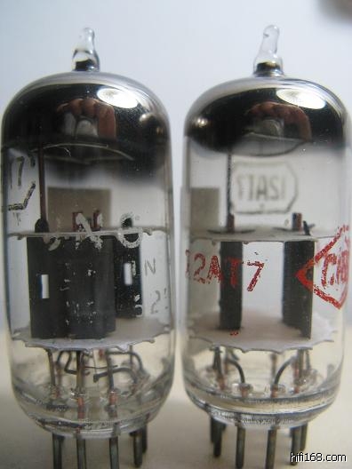

我比较好奇,把手上的一对美制12AT7换上。声音还是可以,高频虽然不象荷兰的50ST7那样,纯净,但是也算是可以,低频的特点,我一听,感觉像是Tungsol的。我查了资料,感觉应该是50S的Tungsol灰屏马蹄环。我很少谈美制管,也很少用。对Tungsol早期的管,还是有好感的。我感觉这个管还是可以推荐给朋友的,毕竟美制管数量很大,容易找,而且价格很合理。这对管还有一个好处,我手上一堆极品T7用在前极上,麦克效应和底噪都不及这对管。但是也可能是个体现象。

我比较了图片,感觉是50S的TungSol灰屏,马蹄环。那个马蹄环,是真的马蹄太象了。
