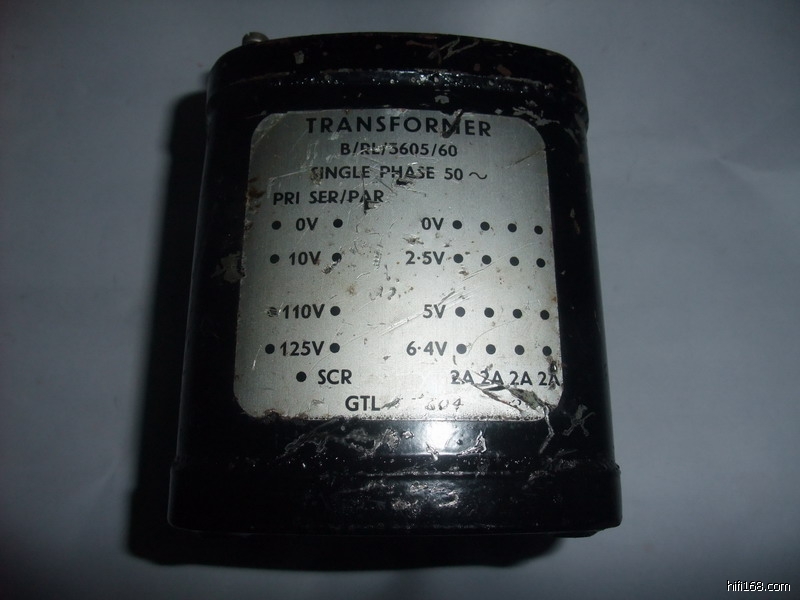

mc225 - 2010/4/10 20:00:00
附件: 照片 158.jpg
wxs - 2010/4/10 22:17:00
这个输入不是世界电压,还要在加一个220V转110V的隔离牛才能用。
mc225 - 2010/4/10 22:36:00
初级是二组0至125v,看黑园点就清楚,
nnrszgj - 2010/4/11 0:04:00
隔离牛好找~~
mc225 - 2010/4/11 8:38:00
美国猪嘴牛没英国双c牛好,英国双c牛没美国西电牛好,猪嘴声音粗些,英国牛有层雾,
wxs - 2010/4/11 9:58:00
原帖由 mc225 于 2010-4-10 20:00:00 发表
不见4V输出组?
mc225 - 2010/4/11 10:21:00
这灯丝牛是多组合,10v以内没问题,4v那组是6.4v-2.5v=3.9v.,输入是2组'0-10v-110v1-125v.调整到合适的电压,

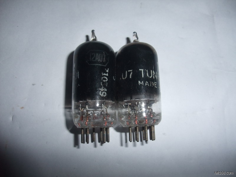

mc225 - 2010/4/13 21:03:00
附件: 照片.jpg

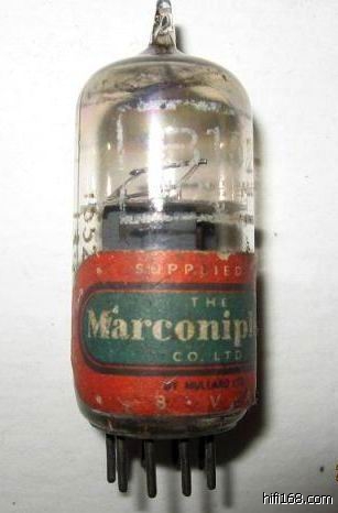

刘罗锅 - 2010/4/13 23:37:00
ma兄:帮看看这只管子,光头的马可尼T7,朋友拣到的,我拿来试听,声音好得没话可说。他说顶部的水银都掉光了,可我看似乎原来就是光头的。

刘罗锅 - 2010/4/14 15:39:00
原帖由 Jason_WY_Ma 于 2010-4-13 23:47:00 发表
没图?

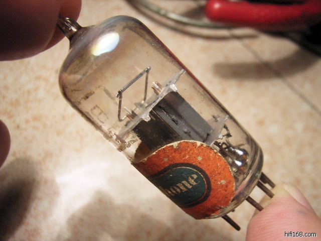

上传失败,重上:
附件: 重新曝光 20100406_12498091d64b4ddaeb73aYMflfTnBjpm[1].jpg
Jason_WY_Ma - 2010/4/14 19:52:00
估计不是光头,吸气剂没了。很多古董管水银都有这种现象,大盾的EL34很普遍。
一字到头,和大盾的7L0一样,象是50年代早期的,大盾代工的?应该是Marconi的声音了,算是梦幻极品了。

刘罗锅 - 2010/4/14 22:43:00
原帖由 Jason_WY_Ma 于 2010-4-14 19:52:00 发表
原来是这样啊!谢谢您的指点。没了吸气剂,会影响它的工作性能吗?目前听感与正常的管子没什么两样。
是否大盾代工的,看不到暗码啊,因为那张贴纸遮掉了一大半。是马可尼的声音没错!

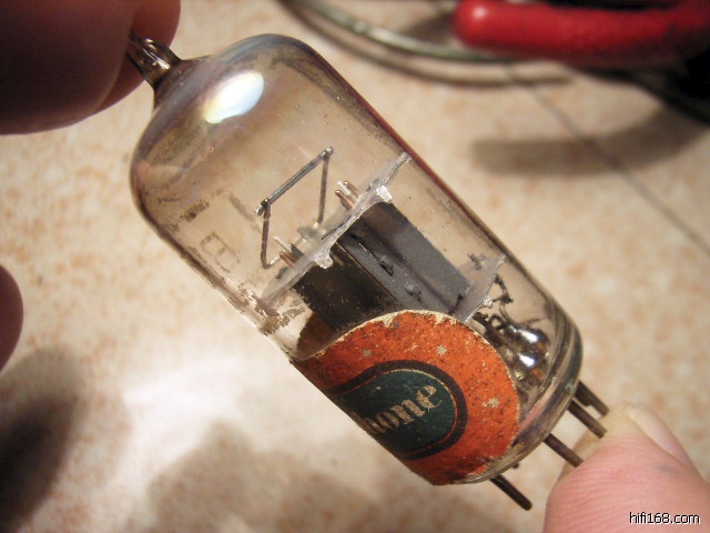

附件: R0034109.jpg
刘罗锅 - 2010/4/14 22:48:00
附件: R0034109.jpg
nnrszgj - 2010/4/15 6:45:00
我也认为不是光头,以前的集气水银少是正常的(多用一段时间水银会有变化)!贴纸的另一侧看暗码~~可以看到的(反向),我反而认为这种环像早期的斑马。

nnrszgj - 2010/4/15 7:08:00
原帖由 mc225 于 2010-4-13 21:03:00 发表
美国胆,u7糸列天梭墨屏半.边水银.方环.算好,注意.这胆很难配对,.......
我有幸弄到4支这样的,很不错的声音!不过和顶级的丹麦焊屏 荷兰斜D 富豪斜D~~的确差个档次!但我觉得基本可以和大盾方环 富豪圆环 荷兰柱D一个档次,就是高频没有三甲去得那么好听~~的确超值啊!
ericfdai - 2010/4/15 11:38:00
原帖由 nnrszgj 于 2010-4-15 7:08:00 发表
我有幸弄到4支这样的,很不错的声音!不过和顶级的丹麦焊屏 荷兰斜D 富豪......
TungSol的墨屏12au7,我以前收了7-8对, 都是喷碳管,但屏极有灰屏和黑霉屏之分, 在美国管里声音确属一流,HIFI性和韵味都不错,但是和Valvo,Mullard,Philips等顶级的比,还是偏硬和粗了一些,丰润但不够细腻,硬朗而缺乏精致,个人感觉综合素质介于三甲长屏和短屏之间.
