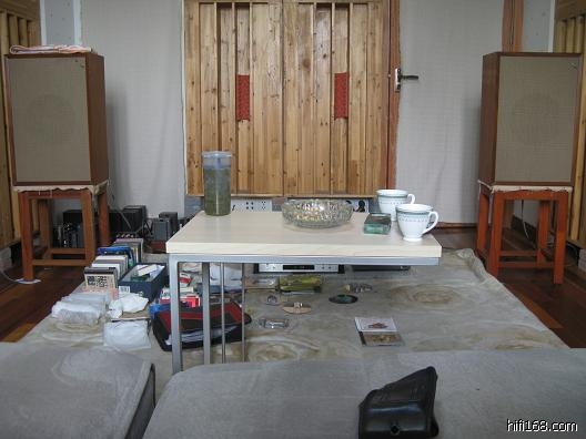

这对箱子我没有研究过,朋友说是8Ohm的,我接在LEAK的8Ohm上,用的是WE的单支硬线。箱子也没有拆开,朋友说老板都是熟人,箱子没问题的。
我对这个箱子就研究了一下午,肯定是不够全面的。介绍时,希望大家能够理性的看待。
这个箱子灵敏度是高的,而且好推,可能300B单端也可以。早期的QuadI和QUADII,还有LEAK的TL12.1,LEAK STEREO20也许是最合适的。
声音非常通透,厚(全频都是),松,融,化,模拟的味道很足。听大提琴完全和我的斯大林不是一个味道。
箱子的微动态很好,很鲜活。
声音很开扬,自然,声场和离箱感比斯大林好很多。
低频的下潜很好。或者说很容易把低频推出来(相比斯大林)。
看了这些特点,大家可以理解我在推这个箱子时,为何前极和后极要做这样的调整了。
播放不好的CD,我不敢多评论(留待以后慢慢研究),播放好的CD,古典音乐都是200年前的,古乐器为主,编制简单。就拿Naxos录制的,捷克爱乐室内乐团演奏的巴洛克作品来讲,我原来系统播放时是中低频比较清晰,不够厚重,高频单薄,刺耳。但是金天朗正好完全和他合拍。我和朋友讲,难道Naxos的老板也是用天朗古董的?最关键的是音乐的气氛和微动态,朋友对不伦德尔的莫扎特和奇美的那张瓜那利作品,简直就是听呆了。一般他听我的系统,都是试音为主,一张CD都是挑曲的,但是播放这两张CD时,都是我主动中断播放的,而且临走前,还要求再次播放奇美的那张瓜那利。
朋友说,他明白了,为何有些朋友要上黑胶,直热波胆,古董全频。我虽然不敢非常的确定,但是我至少明白了部分。

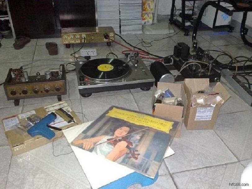

金天朗兄還在試聽嗎?
小弟回憶金天郎最大的缺點在於Pop,Rock的表現,主要是太斯文了,主要是表現不了搖滾,電子一類流行音樂的激情,另方面播放Jazz也不是太好,主要是始終慢了一點,有點恪恪不入,Jazz音樂氣分不對,但表現弦樂,古典樂,人聲尤其是女聲卻是無話可說,我感覺主要是古典音樂氣分太對頭了。
最近小弟閉門造車,自己在家玩黑膠,比較小與燒友交流,雖然不是甚麼貴价盤,也自得其樂,以後慢慢再升級吧,呵呵!

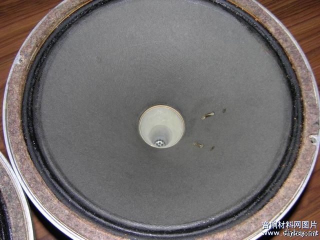

兄所指的SRM是否指圖中的天朗音箱,小弟以往也在香港二手店見過,但好像要价也要10000HKD(好像也是12吋的),感覺應是Tannoy後期產品,W兄如認識可否解說一下?

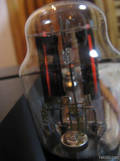

这种暗码的飞利浦X7 很少见到,暗码mC6  N 8 H,一般都是三角暗码
附件: !BsIb4fwEGk~$(KGrHqQH-DIEvB95U86KBL2s!Wbzmw~~_12.jpg
附件: !BsIb-,Q!mk~$(KGrHqUH-CUEu7ccTqBPBL2s!8w8yQ~~_12.jpg
乡骑 - 2010/5/9 0:20:00
这管可能是日本代工的

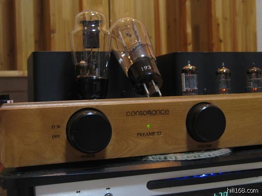

前级:西电101D+牛藕合玩胆机是另外一个境介。原来声音不是那么一回事,(说不出的再见)

图中正是Tannoy SGM/SRM 。SGM=Supper Gold  Monitor;SRM=Supper  Red   Monitor是天朗后期之作。
我理解,真正意义上的古董天朗应该是带闪电唛的Monitor Black、Monitor  Silver和Monitor  Red,都是同轴号角。有15inch和12inch之分。通常配三角箱体,也有配半迷宫式负载箱体Autograph和G.R.F。
这世上能够见到Monitor Black的人寥寥无几,更无缘听到她的天籁之音。
M兄那对应该是Tannoy 3LZ Monitor Gold Loudspeaker,不知M兄能否卸下面网看个究竟,看是否同轴号角高音。
下图是Monitor  Silver单元的艳照:

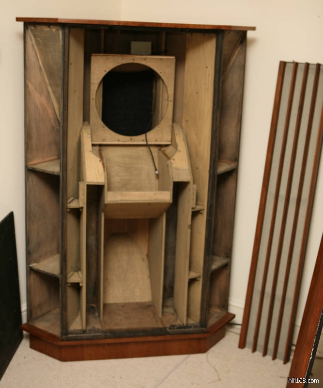

Autograph三角箱体:
附件: 1.jpg
附件: 2.jpg
附件: 3.jpg
wxs - 2010/5/9 10:31:00
12inch单元常用的箱体就没有上图扎实重料,而是采用简约的Canterbury Corner三角箱体。

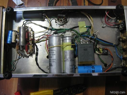

我把我的单端300B单端彻底搞了一下,主要是降低屏压60V,换上了前一段买的一些古董电解。
Jason_WY_Ma - 2010/5/9 21:15:00
原帖由 Jason_WY_Ma 于 2010-5-9 21:01:00 发表
236406236407
第一级还是TCC油罐2UF,第二级是Aerovox的60年代的插脚(感觉是Mallory)40UF,第三级是TCC60S的60UF。退耦是70S的MalloryFP。6SL7的阴极是Black Gate,300B阴极是Philips轴向并RT0。1UF。耦合还是TCC瓷封。300B灯丝是LCR6800UF。
LEAK买来后,一直没兴趣。有很多原因,最后还是动手了,反正是最好一次搞了。不换牛我感觉没有大意义。
当中发生了一件有趣而且危险的事,那个TCC的电解,竟然外壳就是高压的正极,好可怕。我激活时,都没发现,装上后,机器一直不行,仔细检查才发现。我买的是一对,一个是外壳正极,一个是负极。不知各位老烧碰到过吗?我用3M特制的胶带,卷绕了一层绝缘,一切正常。
