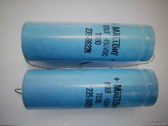

JASON-WY-MA兄:这款摩罗利MALLORY 80U/450V电容经测试一个测质为97、另一个测质为89,是不是漏电了?还能用吗?

Jason_WY_Ma - 2010/4/1 21:36:00
容量很好啊,漏电和容量没关系。

电容上标80UF而测质一只多9另一只多出17?师傅说可能是漏电了,所以我到现在都不敢并联到机上去。。。。。。不知如何是好!!JASON-WY-MA兄您有经验帮我出主意吧!

容量和漏电没关系,现在的师傅太多了。

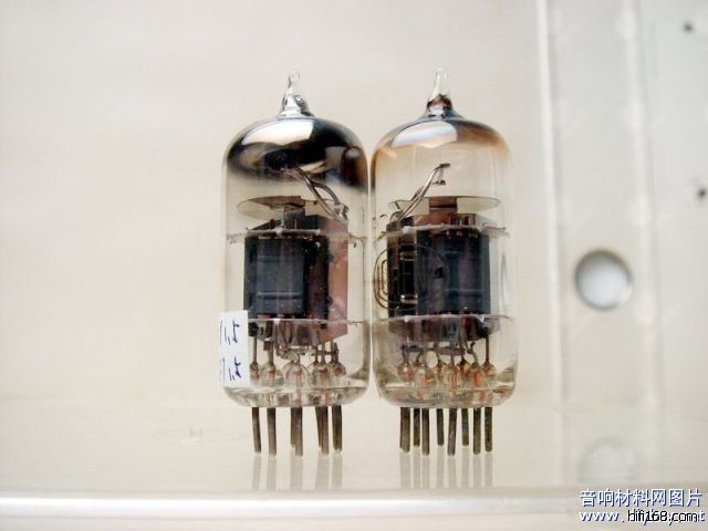

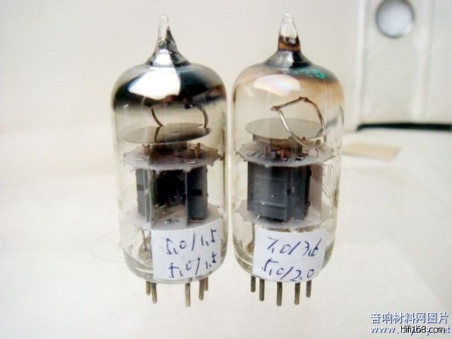

230480
大家来补补“洛伦兹”的小管图:
ECC   81 82 83 84 85 86~~~ PCC也可上上
附件: 20100401_ef3b3c4bff98c91222705WQIGmX3rKY4.jpg
Jason_WY_Ma - 2010/4/2 2:19:00
这个测值也太低了吧,呵呵。
我有过ECC85,EL84,E88CC。前面两种都是这种环的,88管是园环灰隔板。

nnrszgj - 2010/4/2 23:03:00
这种管测值不太准的~主要这管不是老化后测值低的!常看到一些老管水银和外观状况很好,基本看不出老化使用痕迹却测值很低。这种管初使用有噪声和放大不足,但用一段时间就好了!也巧今天也拿到一支这种类型的管,商家给的测值在黑线~~回来发觉管子却很新,使用后发觉和我前面说的完全吻合~~实践才是真理,数字不用理会的!

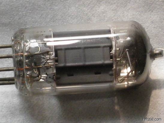

nnrszgj - 2010/4/2 23:13:00
问问:荷兰⊿暗码的斜D环ECC82(吹喇叭D环前身)
除了铁片斜D环~~有没有一种是“无”铁片斜D环?

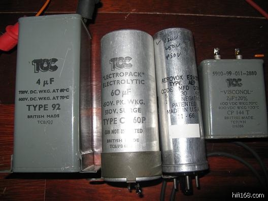

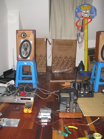

我买的一些高压滤波电容到手,把我的300B单端重新拿出来,这次吊了盐水瓶,对比了一下。感觉TCC的油罐还是合适的。很奇怪,上2UF的,就有改善,厚实了,低频的形体感,真实感一下就好,上了4UF,改善太大显。TCC的油罐就是声音太滑,算是唯一的缺点,当然容量不要太大,否则会有些呆滞。那款Mallory的60S插脚,和普通的Mallory80S的FP235对比,真是让人感叹。我原来试用Mallory时候,感觉高频一下变得通透,高贵。但是在插脚面前,用朋友的话讲,80S的FP235就是乞丐了。
我当时试了一款古董的箱子,主要是想试试是否300B能否推动,结果明显不行。
后来,还是拿到我的房间,接入了主系统。最后感觉插脚Mallory和TCC4UF油罐一起用会比较好些。刚开声比较怪声,过了半小时,就好了。准备就定下这个方案,动手改我的300B单端了。退耦准备最后改。
今天听300B单端,真是有些泄气,声音和LEAK相比(不讲推力和控制力,低频的厚实),国产的机器,声音实在是太糊了。真是没法理解,为何与雀仔牛的差别就那样大呢?我估计不换一对好的牛,无论如何摩改,都不行了。我听了一个多小时,对平衡度渐渐适应,但是对一锅粥的声音实在还是有些难受。我自从上了LEAK,总算明白了牛的重要性。好在我最在乎的东西,原来的300B单端还是很好,总算也是有些安慰。我再次比较了300B和LEAK,感觉300B的特有的空灵感,还是LEAK没有的。

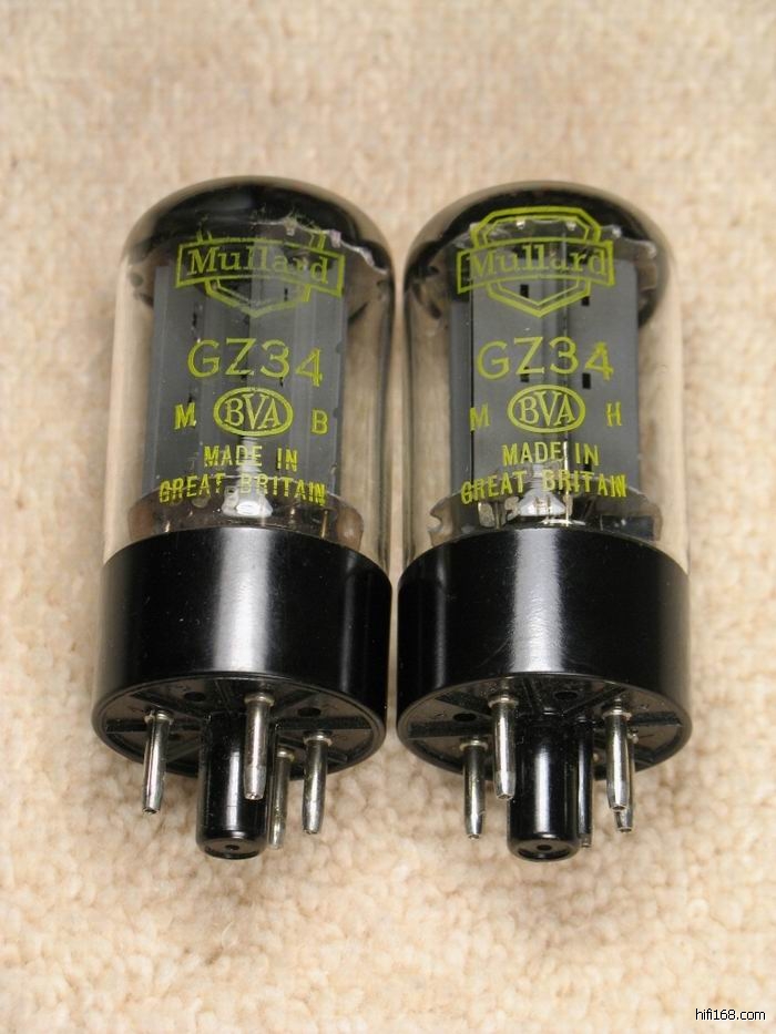

冬东1 - 2010/4/2 23:36:00
Jason_WY_Ma兄,这对黄字大盾GZ34单边输入120ma, 测试值一个是 108%,108%, 另一个是105%,105%。这两个配对吗?素质如何,多少米拿下合算?

Jason_WY_Ma - 2010/4/2 23:50:00
测值的事情,可能讲一箩筐都很难完全讲清楚。一般GZ34的NOS管一致性非常好,很少有超过2%的误差。但是这管的管脚和瓶身都是NOS的水准。如果不是太在乎,这些误差是可以接受的。
这管应该是双环的,1000元拿下肯定是合算的,估计要1200或者更高。

原帖由 Jason_WY_Ma 于 2010-4-2 23:27:00 发表
我买的一些高压滤波电容到手,把我的300B单端重新拿出来,这次吊了盐水瓶,对比了一下。感觉TCC的油罐还是合适的。很奇怪,上2UF的,就有改善,厚实了,低频的形体感,真实感一下就好,上了4UF,改善太明显。TCC的油罐就是声音太滑,算是唯一的缺点,当然容量不要太大,否则会有些呆滞。那款Mallory的60S插脚,和普通的Mallory80S的FP235对比,真是让人感叹。我原来试用Mallory时
230723230724
4UF的TCC油罐体积真是超级大,2UF就小很多。那个TCC电解也是很粗,LEAK机的32UF已经很大了,60UF更加粗壮也是可以理解。
另外以前网友都认为TCC油罐4UF-8UF是合适的,我的试验结果也是这样,看来有些道理。
我这次用电压表监测,发现那款Mallory电解状态极佳,漏电流几乎和油罐一样了,比较高兴。
有朋友知道那对箱子吗?

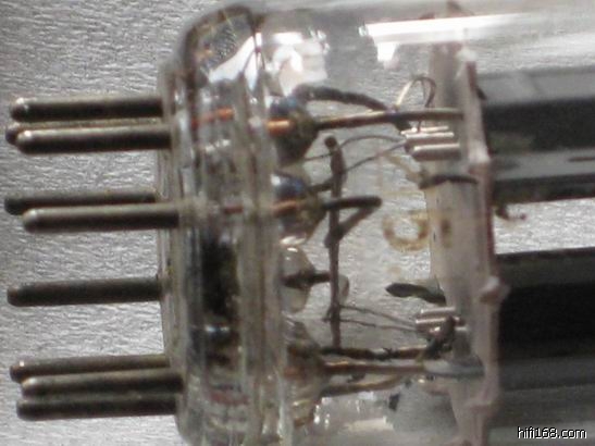

nnrszgj - 2010/4/3 0:07:00
是啊!我也没见过~~~三角斜D无铁片的! 你说的丹麦和Valvo可是方环,不是马蹄D环
看到西门子50年代有这种无铁片斜D,不过西门子的屏中间却是有2透气孔的~~类似下图,很明显一看就知道不是荷兰的屏了
但西门子也有屏极无孔的看下图的~~~我定了一支在路上
      但手头这支“另类”无铁片斜D~~和另几只正宗三角斜D内部材料结构极其像~~就连云母的3定位小孔也一摸一样!
对比研究半天 看出略有不同:上面的“2片云母”倒置了~~带齿的云母在上,无齿圆云母在下。 可能真是早期西门子

另外GS5A的功能其实非常强大,就是一直没有抽空仔细研究。比起国外一些著名的测胆仪,还是有些距离(可靠性,精度)但是比起一般国外小型测胆仪的还是强大得多。测胆仪的精度,和仪表一样。是需要定期计量校准的。有些牛机,直接用仪表显示工作点,是最好的。不过就是这样,测值也只是参考。每个厂出品的同型号管,NOS的测量值也是有些区别。不过整流管,相对比较简单,一致性就很好。GZ34是很好的例子,我买过很多工厂(古董和现代)NOS的GZ34,在我的测机上,都是在108-110mA。U52就低了,这也可以说明为何GZ34整流出来的电压高。
国内买管几乎都是GS5A,所以比较好办,如果在Ebay上,那是各种各样的测机,其实很难判断。有时想想,买管真是风险很大的。这也是很多朋友一定要NOS的原因。不过我也买过几个NOS的废管,所以古董管真是水深得很。
