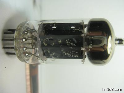

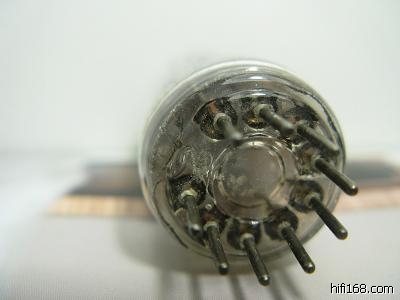

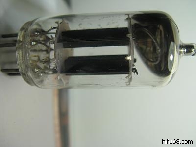

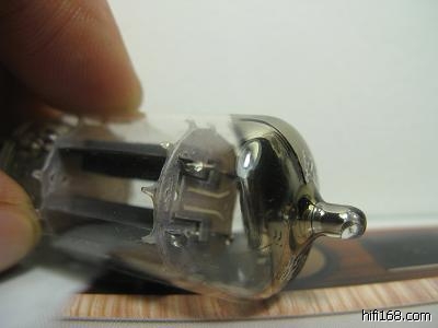

呵呵,原来是有E兄和你一帮朋友的帮忙,所以一上就是顶极的。恭喜你了。看了你的贴,我也又想起了当时换胆时的欣喜。你发短信给我吧,我明天寄出,周末你应该可以收到。我不知你系统的情况,Valvo未必合适你的系统,但是我敢肯定这个管可以让你感受到Valvo独特的风格,无论是HIFI性和音乐性,都可以与荷兰的U7和大盾的U7相比。
这个管暗码有些磨损,但是我可以肯定是K63,D9?。我刚才测量了,9.9mA--10.2mA,2.0--2.0mA/V, 汉堡长屏U7NOS在我的测机上一般是10.5~11mA,2.25~2.3mA/V,成色是不错的。就是印字有些掉了。希望你能够喜欢。

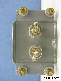

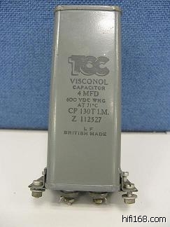

搞了个TCC的油罐,差点买了三个。想想还是冷静些,先试了再讲。品相还挺好,就是不知声音如何?准备换到前极上试试。
209723209724
nnrszgj - 2009/12/9 20:14:00
马兄~~这种TCC不错的 !我一般买TCC电容就认准“TCC”立体图标这种,还有就是看年份
