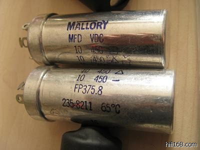

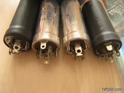

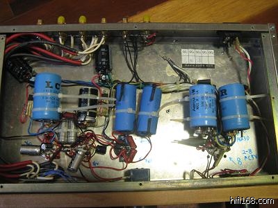

上些图片吧,供大家参考。
这个图是前极换了三个电解的图,一个Siemens还在上面。
这个图是我买的Mallory FP,用热缩套管做了绝缘。
我换好电解试验时,用原来的跟机管(SG的6N9P,SG的5Z3P)试了,没想到声音比刚买来时好了很多,也是马马虎虎可以接受的声音。看来不仅是管,内部的元器件也是非常的重要。
