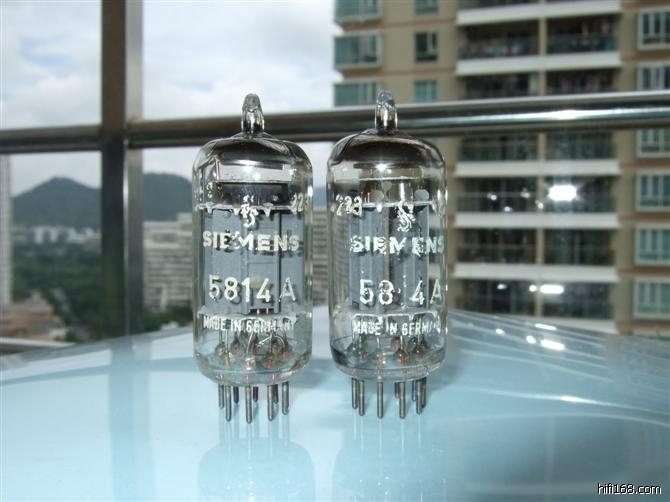

ericfdai - 2009/6/29 10:45:00
原帖由 比尔 于 2009-6-29 8:59:00 发表
想找一对低频控制力好分析力高的12AU7,功率管是德根EL156,请各位大侠指教。
你可以试试Siemens 长屏三云母5814A,分析力奇高,动态和控制力很好。

ericfdai - 2009/6/29 13:03:00
原帖由 比尔 于 2009-6-29 11:06:00 发表
谢谢,想不到原配的竟然也是5814,不过是美国管,刚才网上找了一下,其它品牌有,就没见西门子的。
按照这个图的样子去找.
附件: 5814.JPG
比尔 - 2009/6/29 13:44:00
查胆坛居然没用出现过,看来是难求之物,麻烦兄帮忙留意,谢谢!

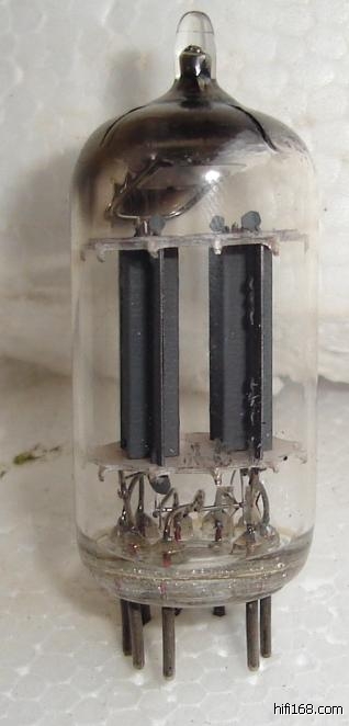

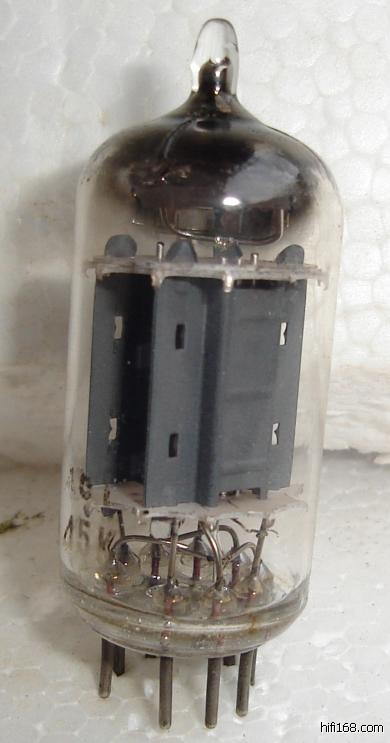

nnrszgj - 2009/6/30 3:06:00
上个图~~前几天拍的
附件: 11.jpg
附件: 22.jpg

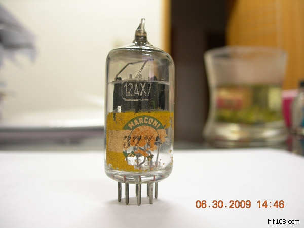

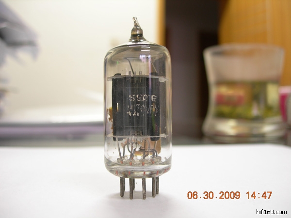

wxs - 2009/6/30 14:56:00
刚收到好友寄来一只marconi 贴纸标、发霉长屏、单扣、斜方环12AX7,这样可以成就全套GEC 大餐宴了!!!
附件: DSCN5622.JPG
附件: DSCN5623.JPG
Jason_WY_Ma - 2009/6/30 20:09:00
原帖由 nnrszgj 于 2009-6-30 3:06:00 发表
上个图~~前几天拍的
看见这个图片,我忍不住把我的54年0批的亮出来,是Valvo标,Heerlen厂的,几乎是NOS的测值。这管也是朋友出让,才配成对。借此机会表示感谢。和53年的丹麦焊屏相比,低频的动感更甚,对比更加强烈。按WXS兄的评论是强动态更加厉害。
177050177051

Jason_WY_Ma - 2009/6/30 20:22:00
原帖由 wxs 于 2009-6-30 14:56:00 发表
WXS兄,恭喜。意大利代工的B339看见过,就是不知声音如何,赶快上听感。
wxs - 2009/6/30 21:51:00
发霉屏难煲,因测值全新甚至超出,须煲一段时间,请耐心等候。
