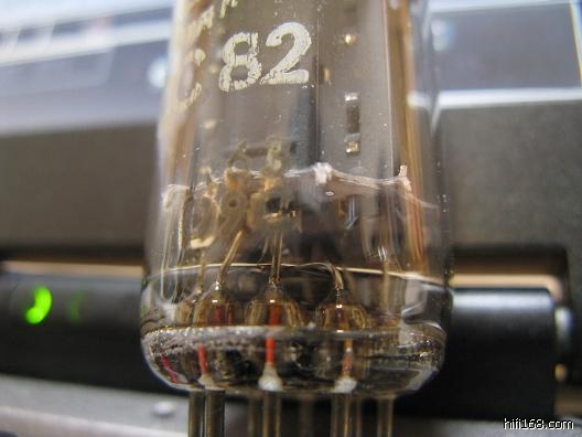

jason兄,我这里有你的2支U7,其中一只也是有孔的呢!如下图左边那只(K62 D8L)是有孔的,且管的顶端有红油漆点。右边那只是K63 D8H则是没有孔的。另外云母片也有差异,请看第二幅图。
附件: 11.jpg
附件: 22.jpg
nnrszgj - 2009/7/11 17:18:00
看到好多金脚的E80CC,用来代换u7不知如何效果~~那种较好?比如:
Jason_WY_Ma - 2009/7/12 16:42:00
原帖由 inno1219 于 2009-7-11 16:45:00 发表
讲讲你的听感,有和区别?
inno1219 - 2009/7/12 17:44:00
原帖由 Jason_WY_Ma 于 2009-7-12 16:42:00 发表
讲讲你的听感,有和区别?
带孔的那个(也就是顶端有油漆点的那个),中频偏瘦很多,很紧的感觉。很惊讶VALVO会发出这种声音。而不带孔的那个声音比较自然、开阔一些,两端延伸比带孔的那个好,中频也饱满一些。我的表达形容能力不太好,且带孔的那个因为跟我系统不合,我粗略试了一下就放弃了。回贴时才突然想到,搭配你这次给我寄来的大盾的X7会不会有比较好的表现呢?明天下班回家试试。

今天详细测试对比了58年带孔的和57年不带孔的VALVO的ECC82。
结果很奇怪,我想应该是管子参数不太好或者是带孔那支顶端的油漆点是给某个厂商定制的标记?
顶端油漆点且屏带孔的那只U7相比57年的那支,分析力奇差、声音暗淡、低频差很多,下潜和量感跟大盾的长屏方环半水印的U7根本没法比。中频反而却像大盾,高频也是差的一塌糊涂,钢琴的泛音少的可怜。根本不是VALVO的管子,而像是大盾的风格。我想最大的可能应该是这支管子是大盾厂做出来的且严重老化了。

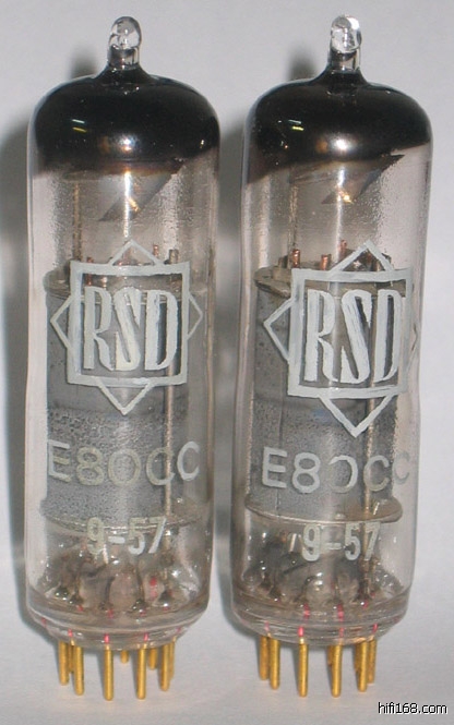

上三款顶级的E80CC,各个厂家的收腰金脚,PHILIPS那款是很少见的滑屏版本。代替ECC82的最佳管子
附件: RSD.jpg
