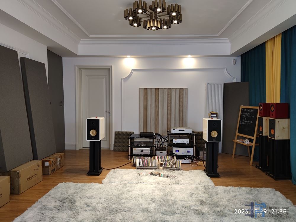

中期的处理

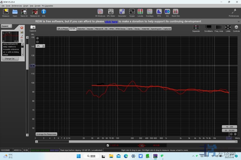

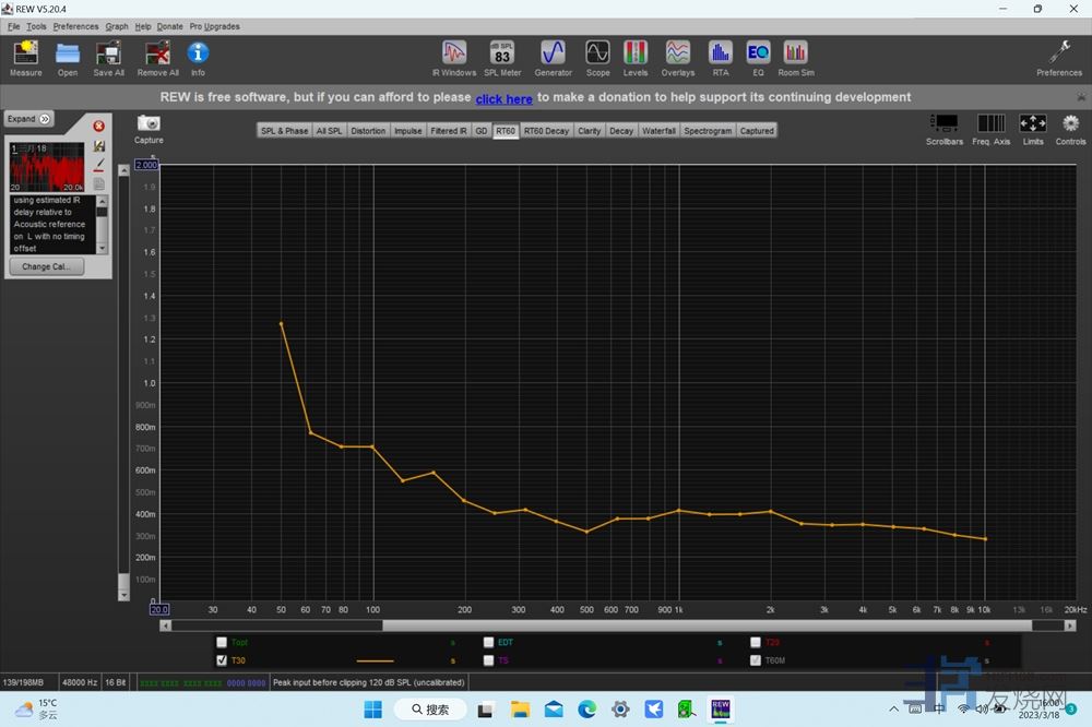

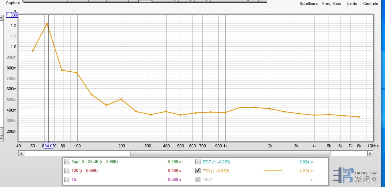

初步处理和调整后的房间混响似乎问题不大,除了120Hz以下混响时间猛增外,比我预期值多了近一倍的混响(50Hz有超过1.2秒了,当时还不知道,是后面学习的结果)。125Hz处的混响时间在600ms,超过200Hz后混响就稳定到了400ms这样。高频的混响也在300ms左右。
但房间频响的问题却很多,我用手绘了一下自己比较理想的房间频响。主要是在低频段,40Hz比正常值少了10db左右,80Hz又突起5db出来,然后120Hz又一个5db凹坑,200Hz起码又突出了5db以上,350Hz又一个5db坑。总之,还是不行。
于是开始找原因,群里有人认为走廊那里是罪魁祸首,我也认为是。于是到材料市场上买了一块1.6cm的板按尺寸加工了下,装上了门把手,把那里给堵上了。居然还不算难看,就是每次移动都很麻烦。
声音改善很明显,不过不是在低频,而是在中频段。感觉人声要清晰和干净了,声染也小了。我猜是200Hz和350Hz那里突起和坑没有了。于是算了下尺寸,200Hz的声波长度为1.72米,350hz为0.99米,刚好是走廊的尺寸。很显然,房间频响在相应频段突起和坑就是走廊带来的。当然,低频也好了一点(那么大一块板,吸低频的利器啊),但还是不足。
赶紧又算了一下,40Hz刚好对应8.6米,而我的房间宽度是4.3米。原因一下子就找到了,驻波导致40Hz和80Hz和120Hz有问题。于是继续在墙边堆箱子,希望把这个尺寸打乱掉。

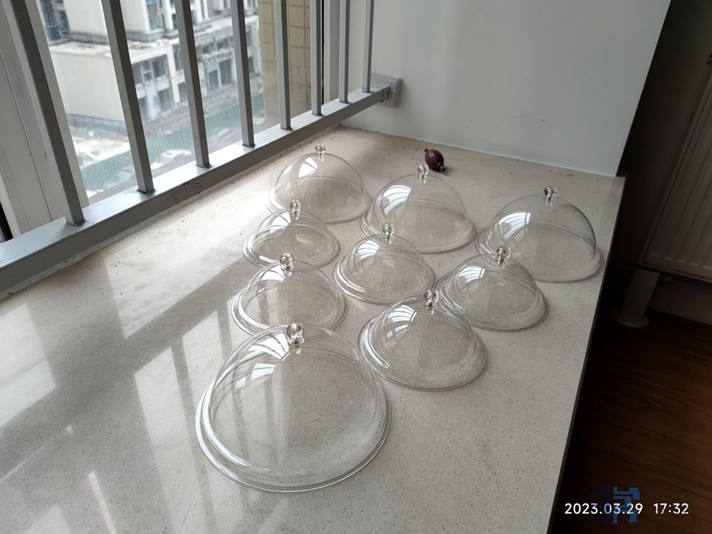

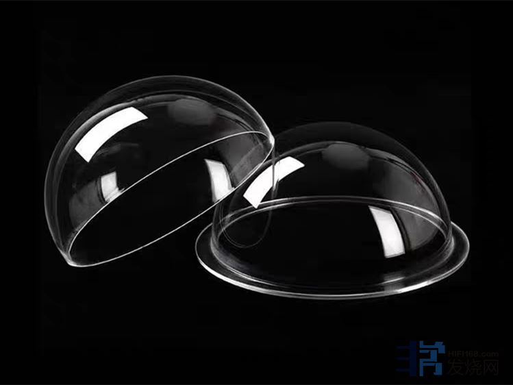

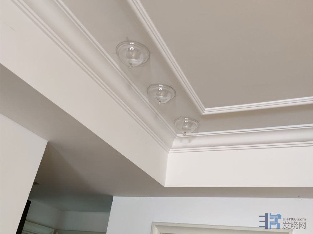

感觉天花板是个事,因此自己就开始动心思想在天花板上动点手脚。不过昂贵的扩散板或吸音绵之类的没看上,俺看上这个了。
感觉它应该可以扩散中高频吧,毕竟是圆的呢,前面还可以加上钮啥的。然后我就买了一些,到手后急不可耐的贴上了天花板上去。
当然,这张是过程图,实际肯定不止贴这么多,差不多贴了两个半圈,用小的贴上面,用大的贴边上。贴上后,刚好那天蚂蚁博士要过来,就顺便开了声试了试。
结果不出意外的话,是一定要出意外的。中频马上凹下去一片,人声变得干巴巴的了。当然,一开始还没有往上面想,以为是哪里出了问题。直到第二天我搬梯子上去用手一摸,马上发现问题了。这玩意吸中频,而且是狂吸那种,一只可能没啥,一堆的话,结果就呵呵了。赶紧取了下来,然后感觉就回来了。
总之,现在咱窗台上就放了这么一堆(更多的在外面窗台上),谁要的话,可以找咱,免费送,你出个邮费就行。
俺不由得想得某些小白总是凭想当然推测出一些结果,还科学呢。这玩意按科学来说,明明应该可以扩散中高频的啊。幸好不贵,看来钱不能省啊。

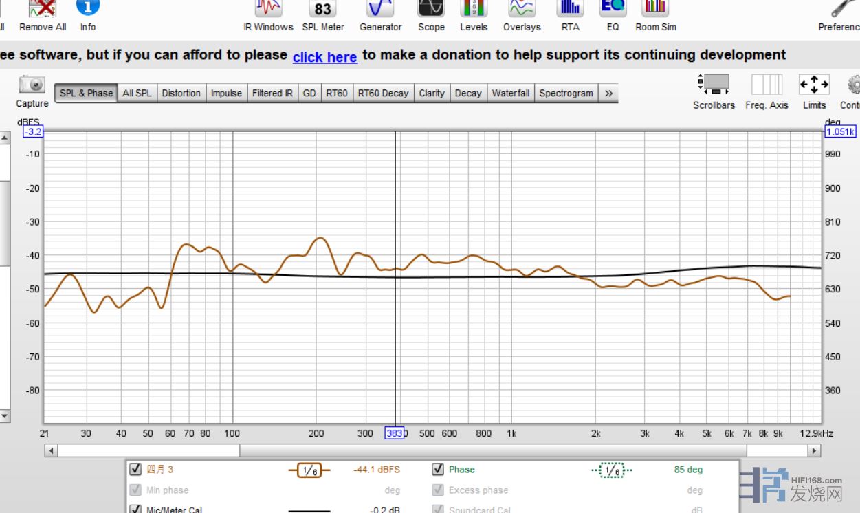

不过,没有经过科学检测,自己心里是没底的。于是想请朋友过来再测一次,不过他家里一堆破事,过不来。于是只好自己来,上网买了一只麦克风,下载了REW,准备自己亲自动手(好多年没自己动过手了)测:

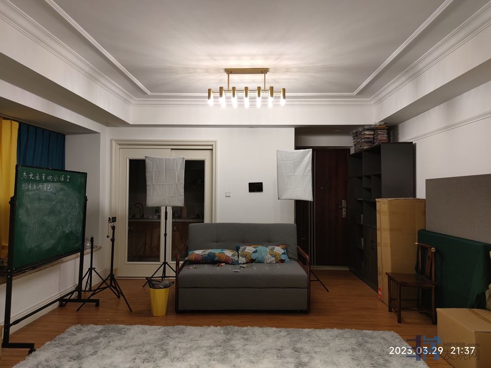

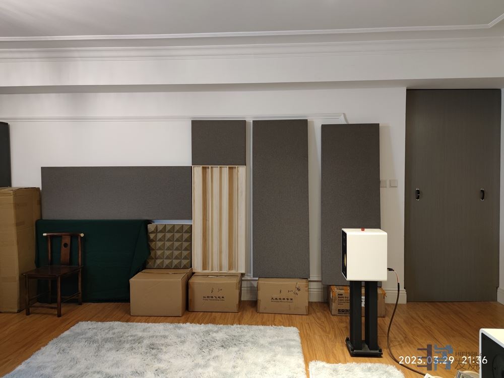

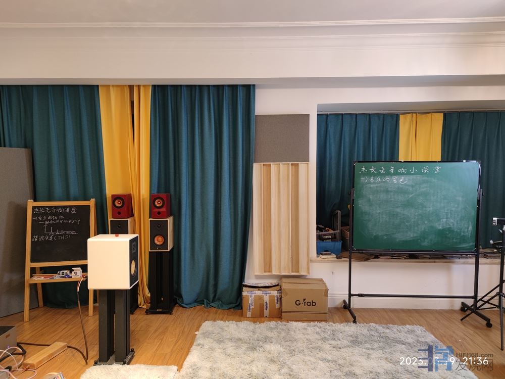

初步调试完成后的房间情况如下,搞好一间房,是真不容易啊:
正面
左侧面
右侧面
听音位

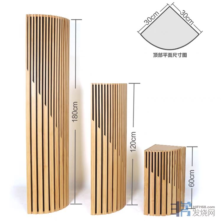

麦一买回来,忍不住就会去测,只要测了,就会不满意。我发现这简直是个恶性循环,没有这玩意儿吧,你不知道你做得好不好、够不够,那怕声音已经很满意了,还是忍不住想去测测。有了这玩意儿吧,你会一直不满意,然后把自己给累死(穷死)。
在新交的交响无际老师的指导下,自己终于勉强学会了REW的使用(一把年纪了,学东西的能力几乎没了),于是测了测,不出意外,马上就不满意了。房间频响40-50Hz低频大坑、150Hz大坑,我怎么调都没用。低频混响时间还是太长了。反正,问题一堆。忍不住就剁了手,下单买了两个40cm的180cm高的低频陷阱,花费1500元,还有50个鸡蛋包装(这个便宜)以及准备拿来钉上面的木板(我总不能贴墙上吧)。
再次被声学老师笑,他认为鸡蛋包装没毛用。不过我不太乎,脸皮厚是一方面,另一方面自己喜欢尝试,这种低成本的方式,尝试下也无妨,当学习啦。
zjize 发表于 2023/4/6 23:44:12
天花板圆弧形对中高音有扩散作用没错,但是,由于这东西的刚度不够,在声音能量的冲击之下发生震动,把声音能量转换为震动的机械能,从而吸收声音,至于吸收哪一个频段的声音则主要取决于几何尺寸,估计是尺寸不够大,所以不恰当的吸收了中音,造成频响曲线的扭曲,直接听感便是中音偏瘦、缺乏张力和穿透力,同时乐感变差。。用纸箱装阻尼物的道理也是如此。呵呵呵,久病变成了良医!
