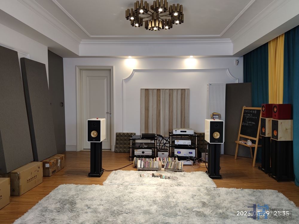

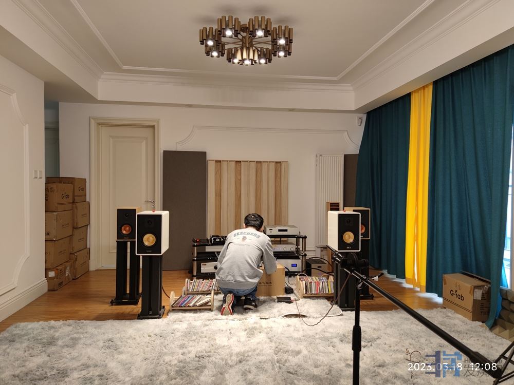

前期干的活
装窗帘,辅地毯、布艺沙发加堆纸箱子四件套装上。窗帘媳妇为了省钱买了薄的,然后我后面把另一间屋的也拿了过来,装成双层,效果比厚的单层更好,也省钱。地毯买的厚的毛毯,便宜货,2块2*3米的加2块1.6*0.6米的才不到500元,整个满铺上再说。缺点是味道奇大,我准备哪天天晴拿来洗洗晾干再用。纸箱子上面也讲了,一开始堆墙解,结果群里有人说走廊那里对声音影响大,于是就堆走廊口了。缺点是每晚都要移来移去,而且巨难看。布艺沙发不用多说了,三频都吸的好东西,一套不够,来俩,不过我就算了,放不下。
(103.18 K)
2023/4/5 14:08:11

当然,如果只这样,肯定是要玩完的。专业设备要上才行,于是买了四块0.6*1.2*0.07米的扩散板,两块放音箱背后,两块放侧墙第一反射点。现在看来,第一反射点应该是装吸音板才对。后面考虑拆掉重新装,要么是天花板上,要么是音箱后面。
(59.35 K)
2023/4/5 17:05:14
吸音板自然是要的,共买了四块1.7*0.6*0.07米的放侧墙和音箱后面,两块0.6*0.5*0.07的放侧面扩散板上。一通折腾下来,感觉基本上能听了。于是请朋友过来测试房间参数,咱们也要理论指导实践是不。

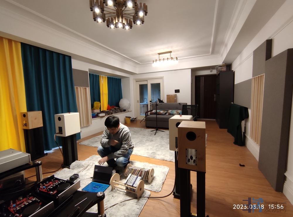

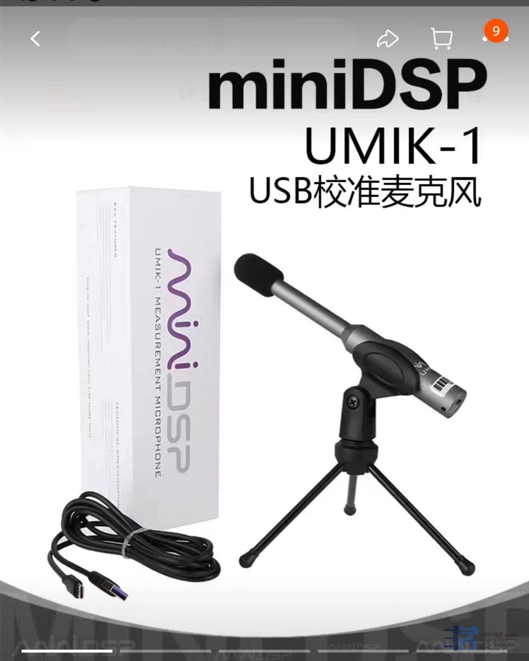

忘记了两个事了,一个是麦,这个货不贵,建议大家买一只,拿来测房间用。房间搞好比升级什么硬件都管用。
(94.03 K)
2023/4/5 17:15:53

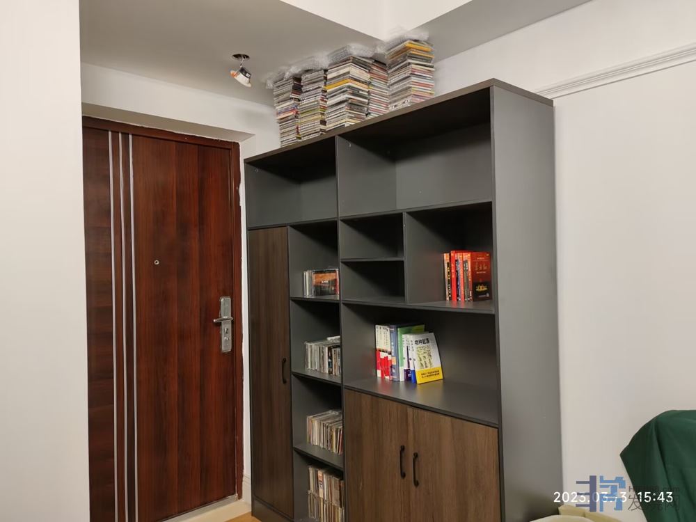

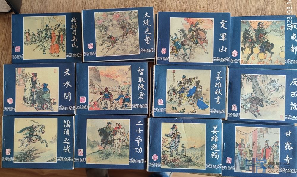

另一个重要的道具忘记了,就是这个书柜,不带玻璃柜门的。搬到听音室后,声音瞬间安定了不少。为什么要放这里呢,请看上面,俺放了一堆的CD那里。那里的吊顶里面龙骨没有固定好,结果低频一出来,就会滋滋的响,烦死人。找到原因后,自己把灯拆开来,在里面塞了很多的吸音海绵,没毛用。后面又用CD顶着(花费CD共200张,全是进口的正版,至少1万多),还塞了一套小人书进去,48本的三国演义,才算勉强解决了问题。虽然也还有,但轻微多了。装修的师傅没固定好,后面整死人。
(66.04 K)
2023/4/5 17:15:53
多年之后,拆房时发出这个,估计房东能挣不少钱了(幸好是D版的,要是正版的,现在一套就要1万多):

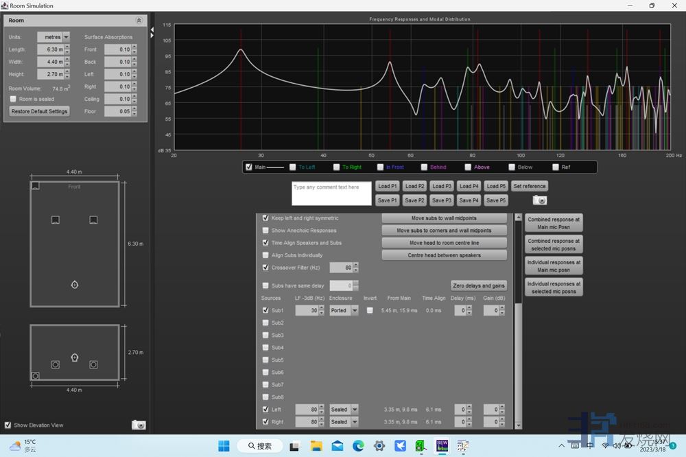

中间通过仿真软件调音箱的摆位,把房间参数输进去,俺动了动小手,就搞定了,真方便。
(76.89 K)
2023/4/5 17:46:19
按照最优化后的设置调整了摆位,虽然没比自己用听感摆的差很远,但心里踏实多了。关键是,后面听音过程中发现,声场和定位真的非常棒!要用听感来慢慢调,肯定要麻烦一万倍。

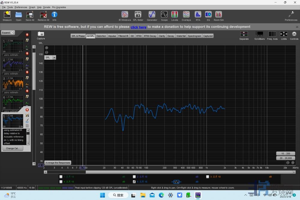

最终通过摆位后的音箱在皇帝位(其实也不算,延长线太短了)测得的初步调整后的房间混响如图:
(95.98 K)
2023/4/5 17:46:19
最后的房间频响如下图:
(97.32 K)
