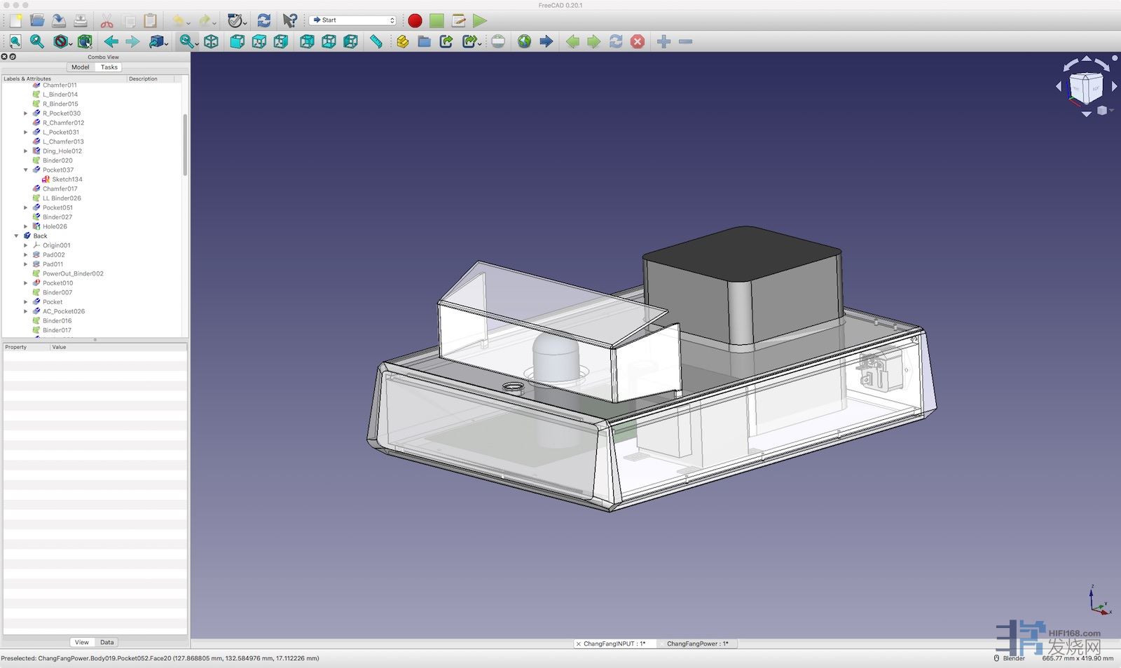

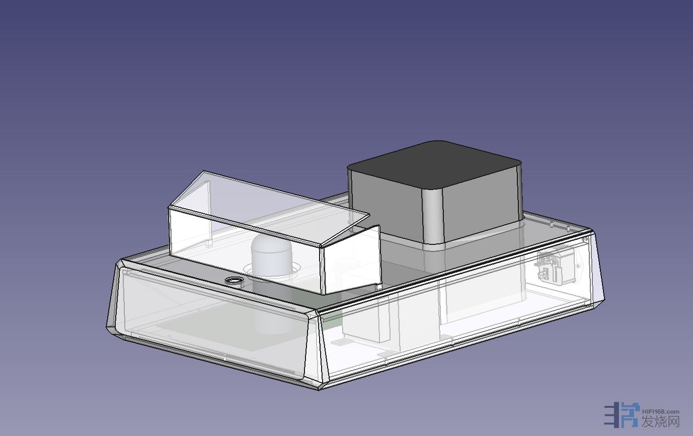

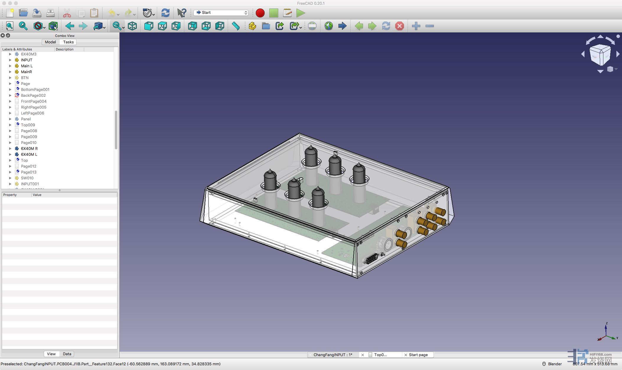

       2022年中旬开始正式确定复产方案,当时也刚好打算重新规划设计产品的外观及结构,但原本外包项目的的结构设计工程师太忙了,没有时间帮我设计产品结构,所以把心一横,我自己设计。
       然后找到了一套免费的3D设计软件,开始通过3D仿真设计产品的外观及机械结构,通过PCB软件导出PCB的3D模型,再通过3D设计软件仿真真实物理结构及外观设计,用了3个月时间终于完成了整体的全新产品的3D结构图,并通过3D打印装配,基本通过完成调试,此时感叹现代的软件技术比以往进步太多了,设计调整真的太方便了!
今次这个结构设计自我感觉很完美,正面,侧面,顶部都看不到有螺丝的出现,全部放到底部及背部不显眼的地方了。

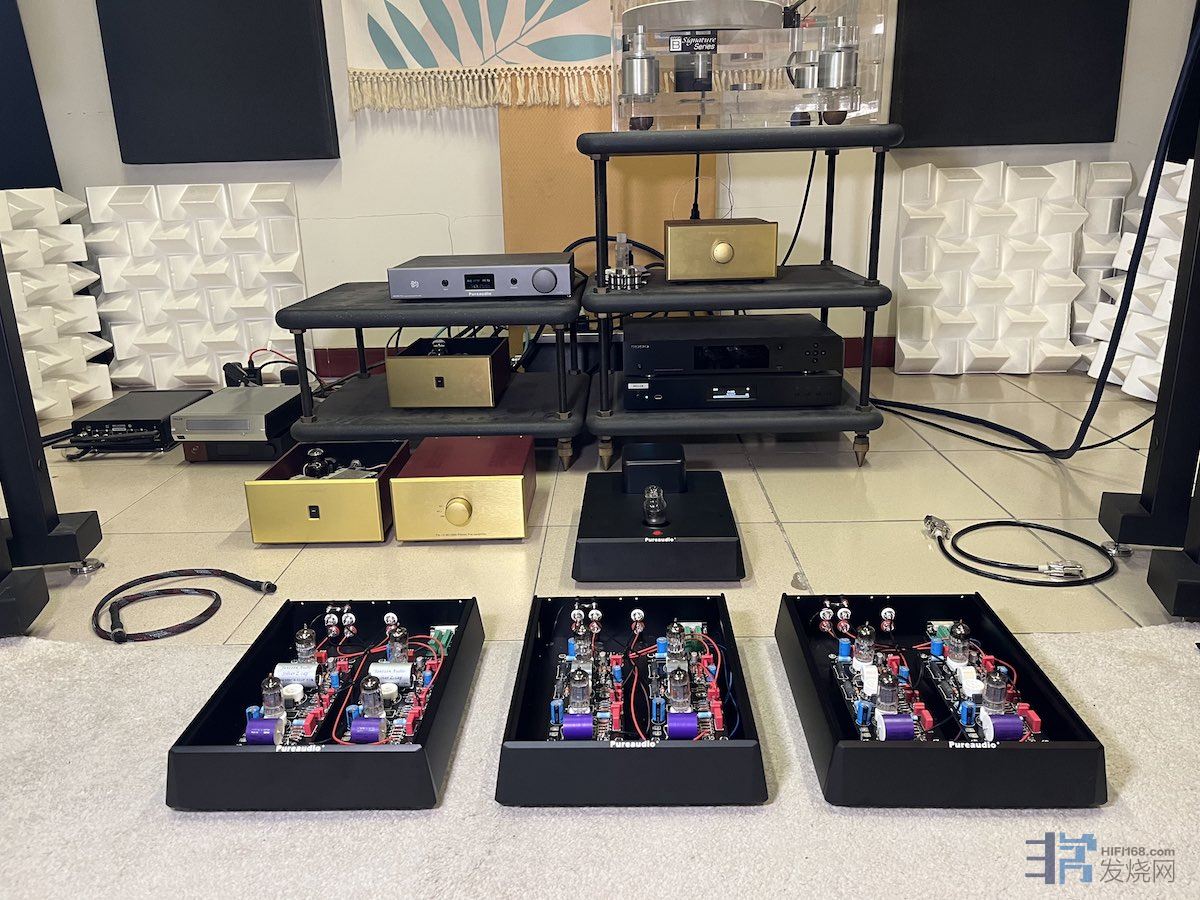

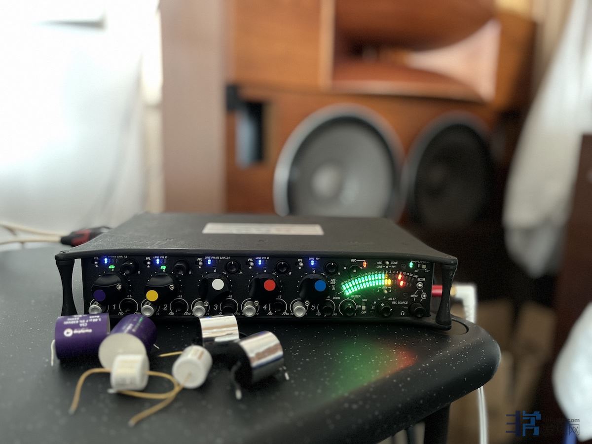

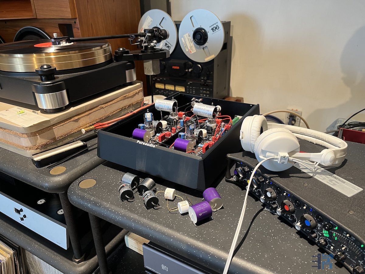

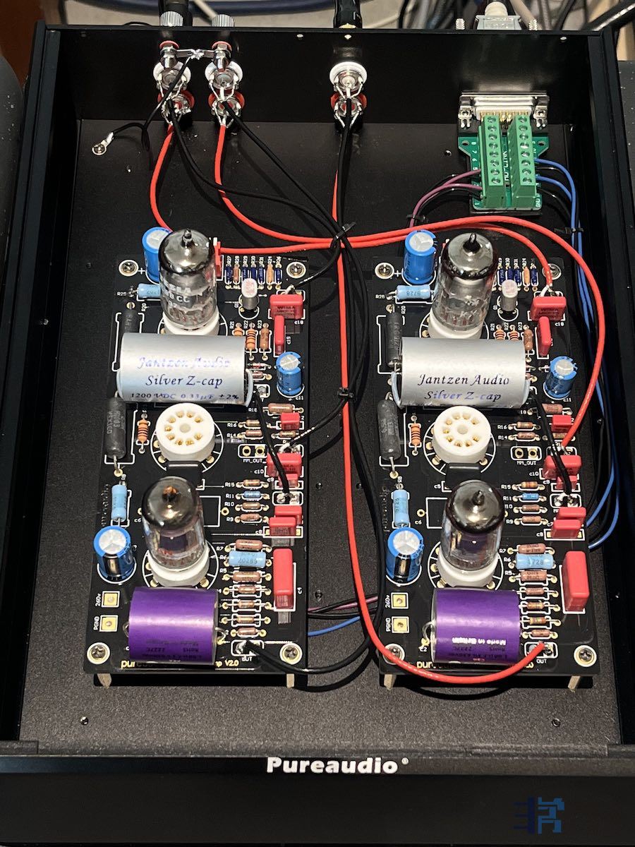

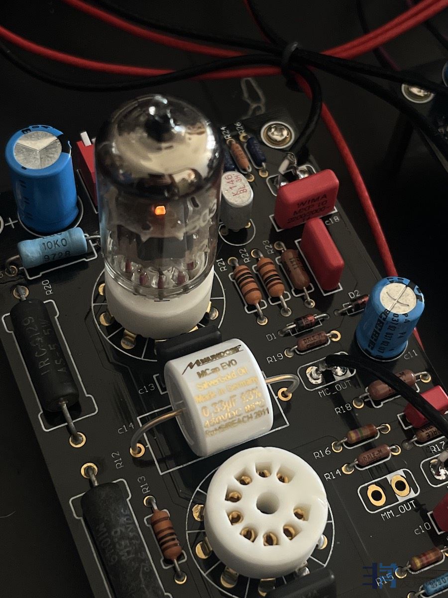

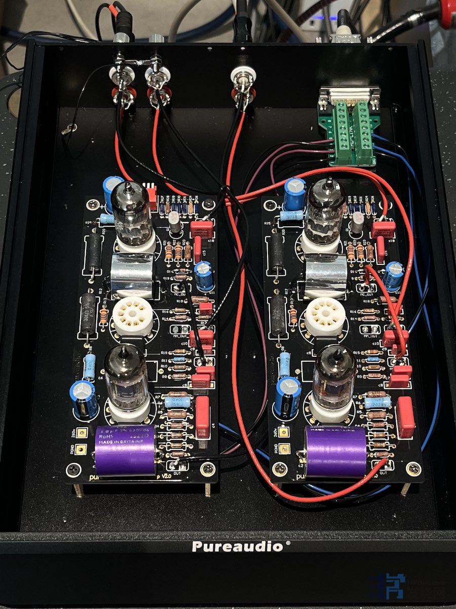

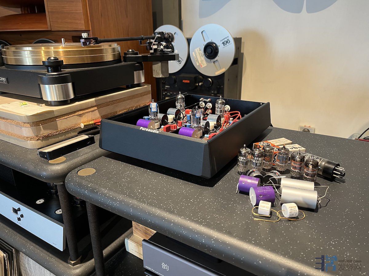

        2022年10月份基本定型及完成机箱的生产,并正式推出样机测试,下来就开始整体的调声测试。所以特意准备了三种牌子电容,轮流上线测试,包括英国的Claritycap,丹麦Jantzen以及德国的mcap电容。还在准备了10年前的库存古董胆测试,当然主要是电容对声音音色的影响测试,确定电容后的音色后,胆就可以自由搭配了。
17#

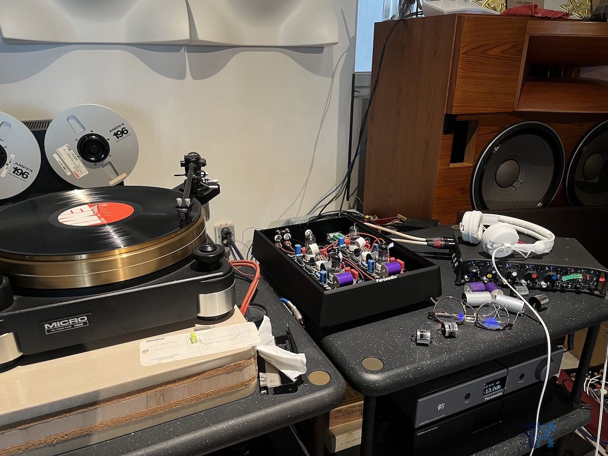

      在不同的电容音色测试对比调试过程中,我还特意采用了SoundDevice 美国专业监听录音机进行录音,录下来的wav文件,可以方便自己带着耳机来对比不同电容之间的差异,当然也可以方便分享给用户欣赏对比。
18#
        在前期测试电容过程中,我发现英国的Claritucap电容有一种很吸引及讨好耳朵的音色,其实就是类似传统的英国声音风格,但高频的分析力很不错,重点是低频量感很好,丰满,有包围感,中频是比较中性的。所以我暂定了Claritycap(CSA)作为输出级电容。
       整体电路结构是包括有MC放大级输出电容0.33uf,以及RIAA输出级电容1uf,通过前段搭配不同的三种牌子电容搭配,我搭建了三套组合样机对比音色,分别:
1,前英国电容Claritycap(ESA)+后Claritycap(CSA)
2,前丹麦Jantzen+后Claritycap(CSA)
3,前德国Mcap+后Claritycap(CSA)
19#
我在工作室调试测试主要用两张黑胶唱片:
古典唱片是谢琳的 RCA LALO:
现代流行是卢冠廷的 第一阶段:
20#
        在调声过程中,我还特意邀请了预定用户Alec 刘总一起对比测试,以及提供意见。每个发烧友心中的靓声标准都是不同的,Alec刘总以听古典及歌剧为主,几乎不听流行音乐,所以对声音要求也有自己的一个个人标准。而我个人就是古典,流行,Jazz都听,比较杂,所以对声音的要求也是比较兼顾全面性。
       最近还转跑了一趟非常发烧HiFi168的总部试音室,和斌少以及刘总一起做了一个横向的PK测试,当然是PK 10年前的PA-10。
