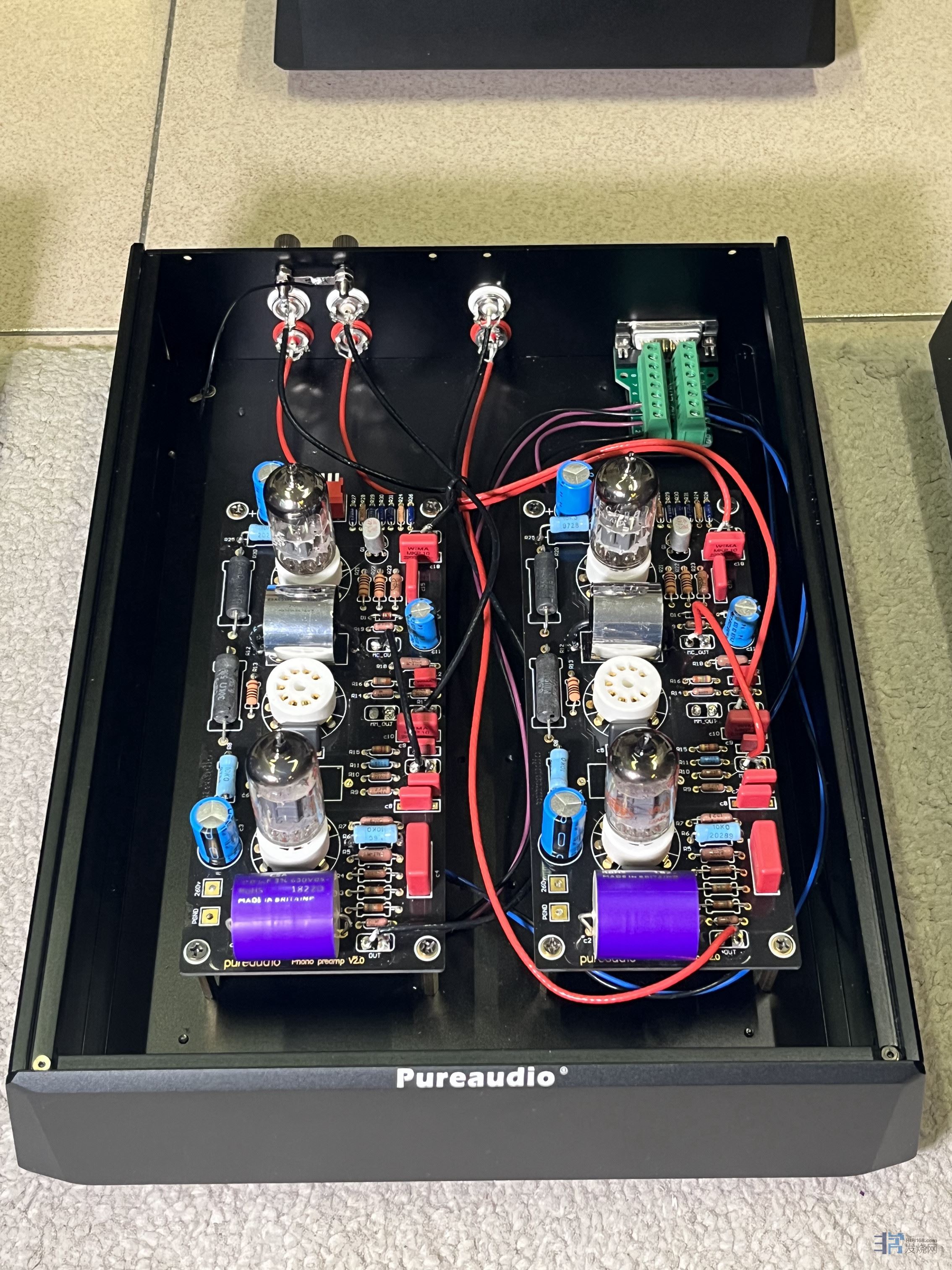

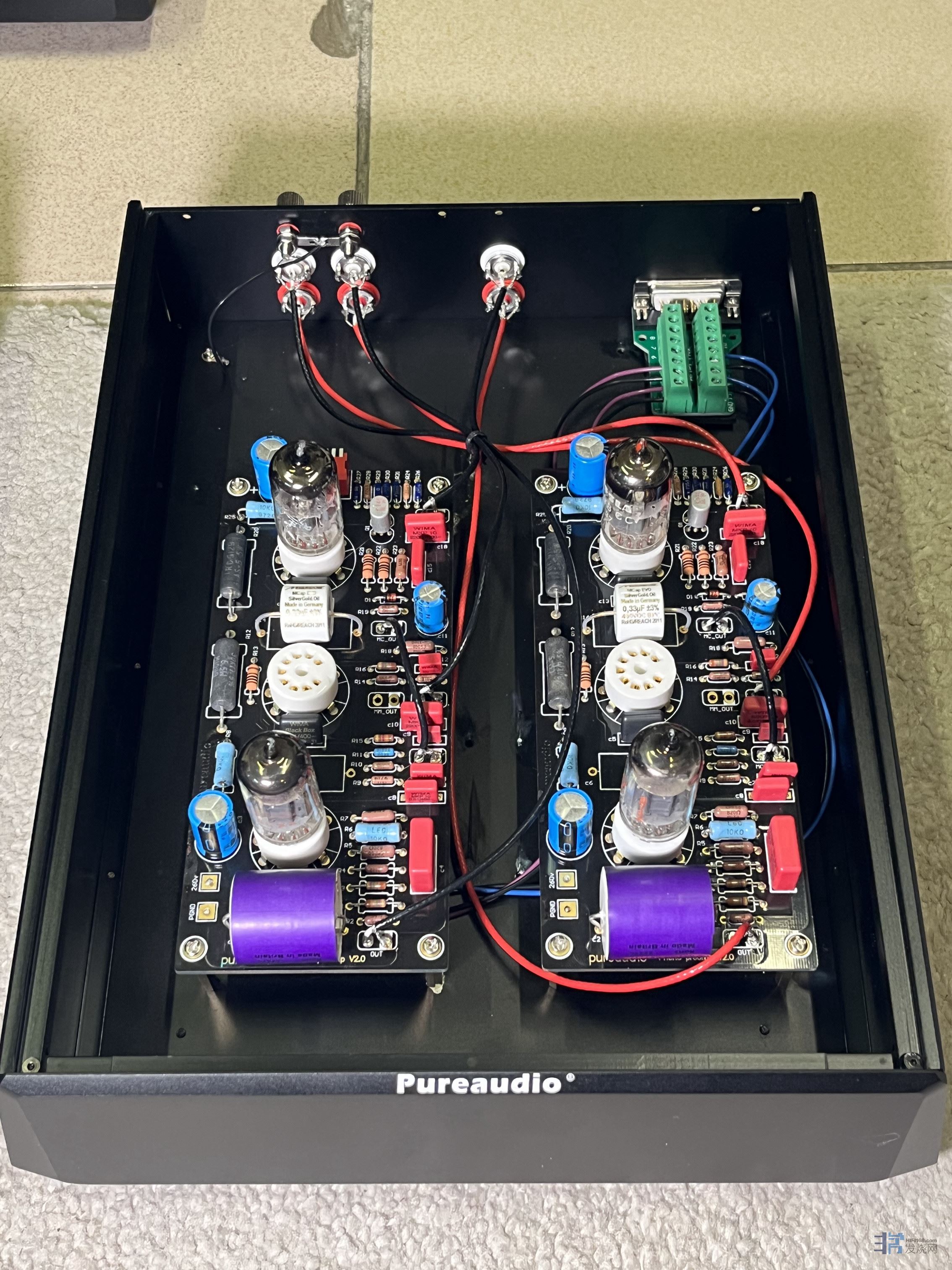

话说使用柏韵的Pureaudio PA-10胆石混合式电子管唱头放大器不知不觉已经有十年之久,最近欣闻柏韵罗总将会重新推出一个十周年纪念版,并且在原来的基础上面进行了优化。包括机箱、电源及元件方面都有大幅度的改良,于是邀请了我去帮他试听给意见。初版的PA-10在产品发售前开发期间我也参与了试听和给了意见的反馈。根据罗总的介绍这次的十周年纪念版采用了补品元件进行优化,并且做了几个不同的配搭让发烧友选购,也挑起了我的好奇心,究竟这些补品可以让声音能够产生多少提升空间,随即就约上了罗总把机器都搬到公司来一听究竟。
这次柏韵推出的PA-10十周年纪念版只有限量20台,所以每一台都可以接受订制,根据个人口味进行选配,而可以选配的部分则是对声音影响敏感的每级放大间的交连电容。我自己在玩PA-10的过程中,也曾经换过每级放大的胆管进行声音配搭,声音也达到了一个相当满意的水平,原机采用的GAD德国交连电容一直在使用没有被更换,也是PA-10最原始的形态,当然深知道更换交连电容会起到很大的变化,这个变化不亚于换电子管,但是怕破坏原有的平衡而放弃了,虽知道每一次的摩改元件都是打破原来的平衡来建立另外一个平衡,也存在试错成本和消耗时间,而这次柏韵罗总则为了让PA-10十周年版唱放达到更佳的声音品质做了这个尝试,从市场上采购了好几款高级别的交连电容加以配搭,下面我来和大家分享一下试听的感受吧。

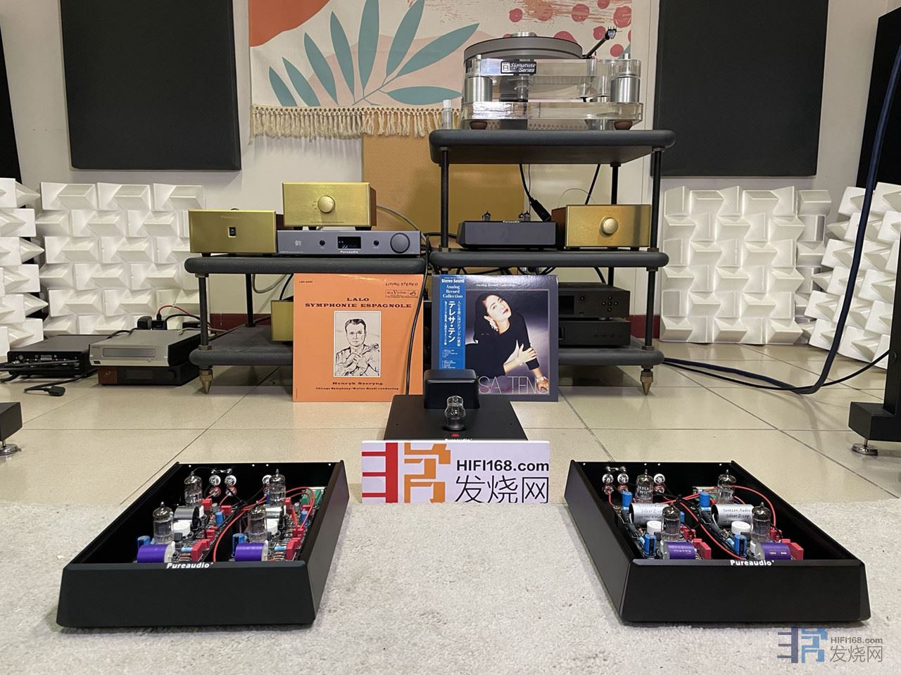

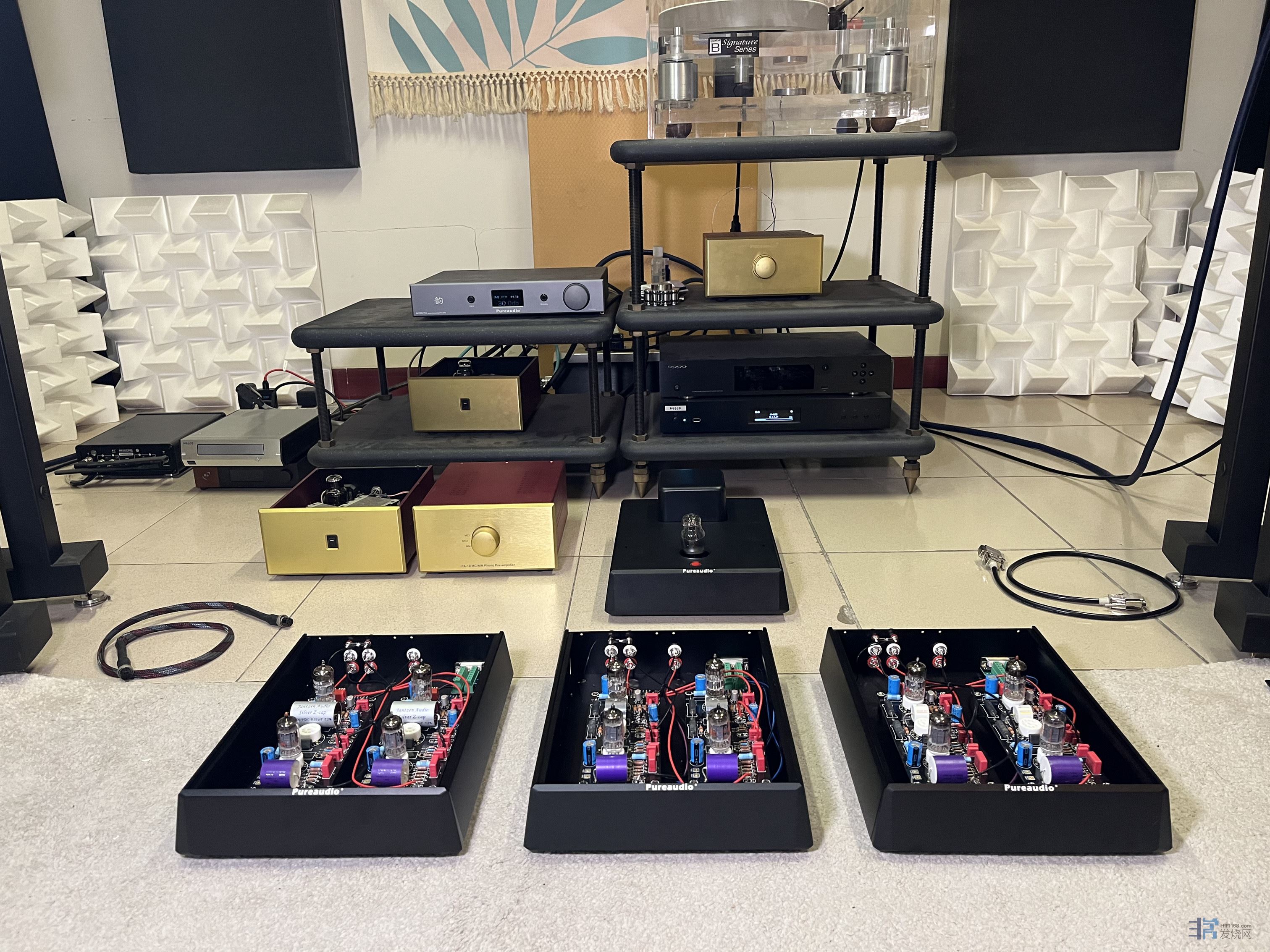

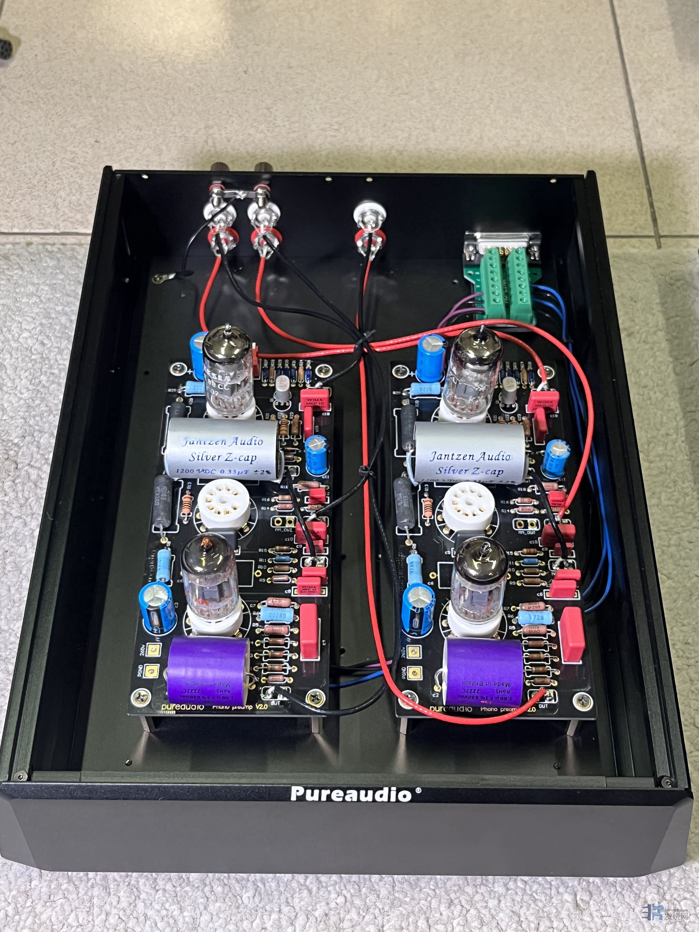

如果有摩机经验的朋友一定知道不同的牌子的交连电容声音千差万别,对声音风格的影响非常敏感,在这次试听里面罗总安排了三台样机总共采用了四款电容进行配搭出三个不同组合。当中分别用到了:英国Claritycap(ICW) CSA系列、英国Claritycap (ICW) ESA系列、丹麦Jantzen Aduio Silver Z-cap、德国M-cap EVO Silver Gold Oil进行配搭。试听中也采用了我自己使用的PA-10作为参考,采用的都是德国GAD电容。黑胶唱机采用的是BASIS AUDIO 2200唱盘,德国AMG唱臂以及日本ZYX Ultimate Airy SH唱头。黑胶唱片选来了两张进行参考,一张是Stereo Sound首次复刻的邓丽君日文歌集,另外一张则是来自RCA Living Stereo的谢林演奏拉罗《西班牙交响曲》。
第一款组合:输出交连

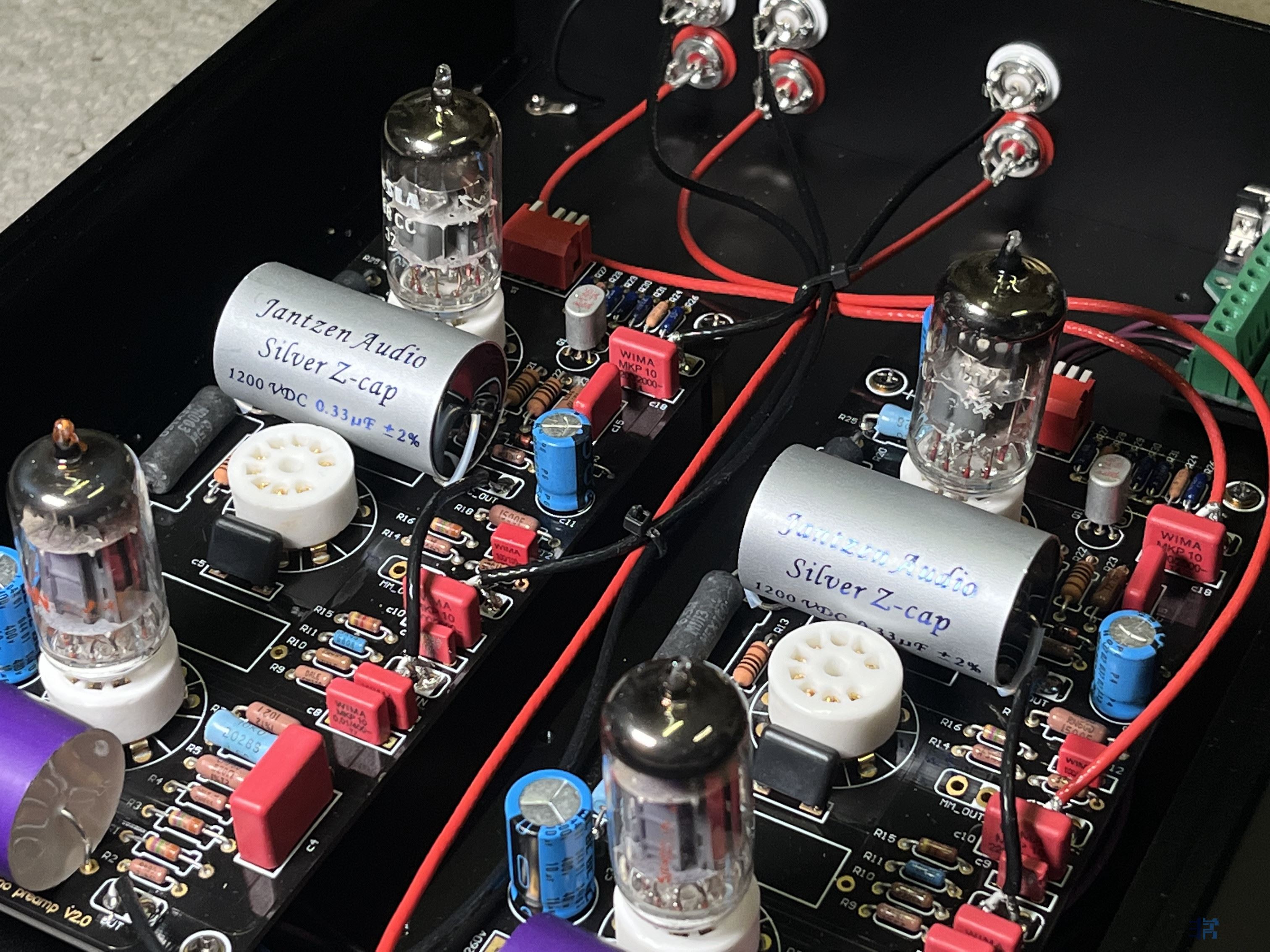

Claritycap(ICW) CSA、级间交连丹麦Jantzen Aduio Silver Z-cap
这个配搭出来的听感是很有“胆味”的,这种胆味是来自经典胆机的味道的,声音不紧不慢,中频与低频很饱满,慵懒中又带着节奏感,低频比较松的感觉,当然这个松不是松散而是松软,而高频较为内敛,这种声音用来听Stereo Sound《邓丽君日文歌集》,把录音里面的萝卜味一扫而空,齿音大幅减少之余,邓丽君的声音也更有成熟味道更为感性,温暖而甜美。RCA谢林的《西班牙交响曲》乐队部分也因为这个配搭的不紧不慢风格,让原本RCA比较凌厉粗旷的特质大幅减少而变得柔和起来,小提琴声音琴腔也变得更为饱满,高把位时候的锐利感也少了很多听感上更为舒服。我自己意见这个配搭如果用听流行歌或者一些美国录音的黑胶唱片的话会有更舒适的听感。

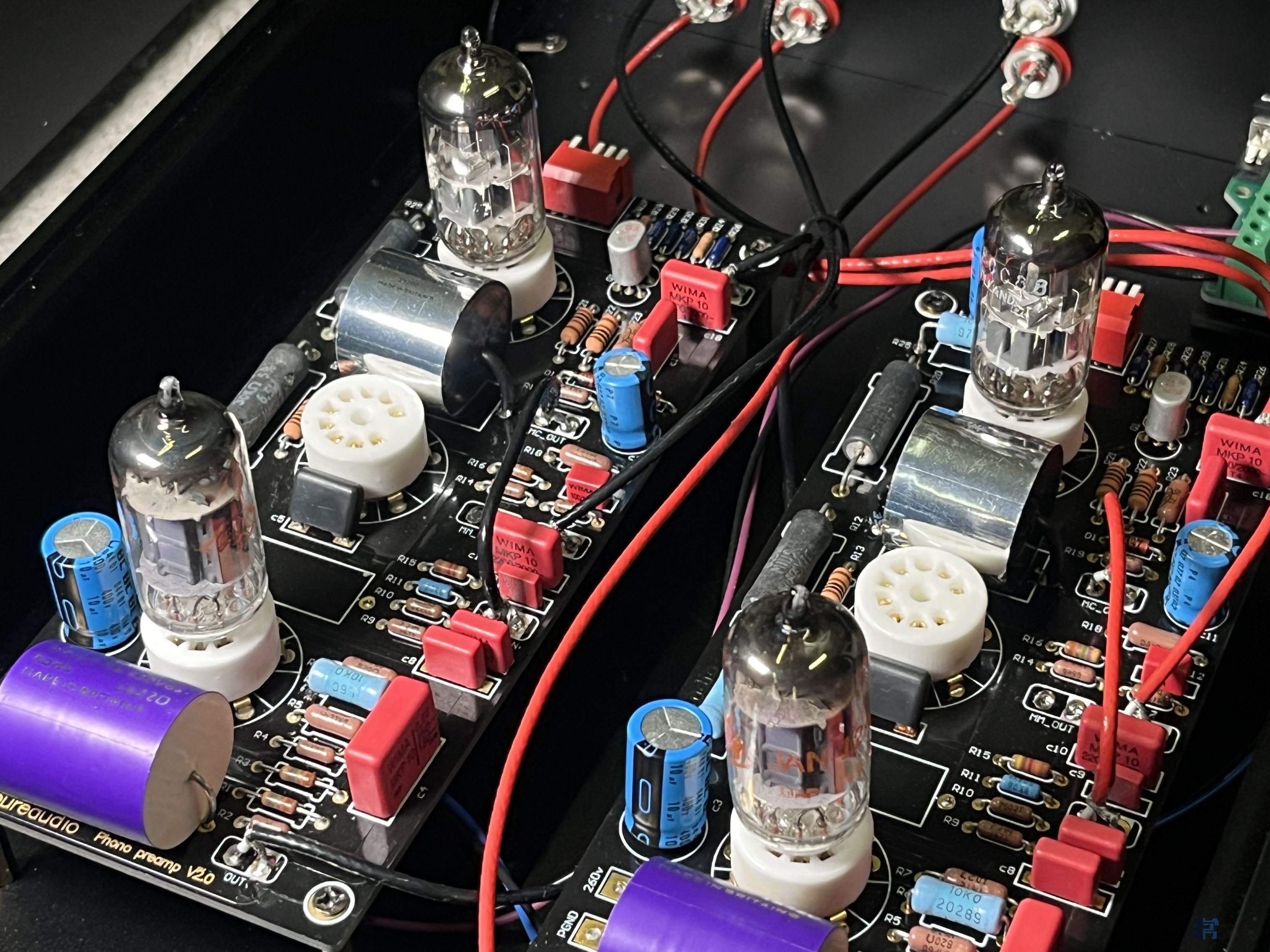

Claritycap(ICW) CSA、级间交连英国Claritycap (ICW) ESA
这个组合出来的声音是既华丽而不夸张,在保持良好的平衡度之余,声音中多了一份高贵的色彩,在场面感方面也要比我原来用的GAD电容版本要好上一个档次,声音细节丰富而又不刻意,低频层次感也更好,声音更有张力。听Stereo Sound《邓丽君日文歌集》的“空港”里面的那支色士风,金属质感强烈之余又不过分凸出,声尾悠长而顺滑,十分煽情。邓丽君的声音在这里也显得更风情万种,成熟中多了几分娇艳。从重播谢林的《西班牙交响曲》的情况可以听到这个组合也是顺滑流畅,美国录音的粗旷感依然得到良好的修饰,似乎美国版变了英国版的感觉,这应该算是现代派的英国声,润泽的小提琴声音给人一种华丽感与音乐感并重的感觉,不由得让人联想起贵价欧洲器材的感觉,这种贵气的声音相信会让很多发烧友着迷。

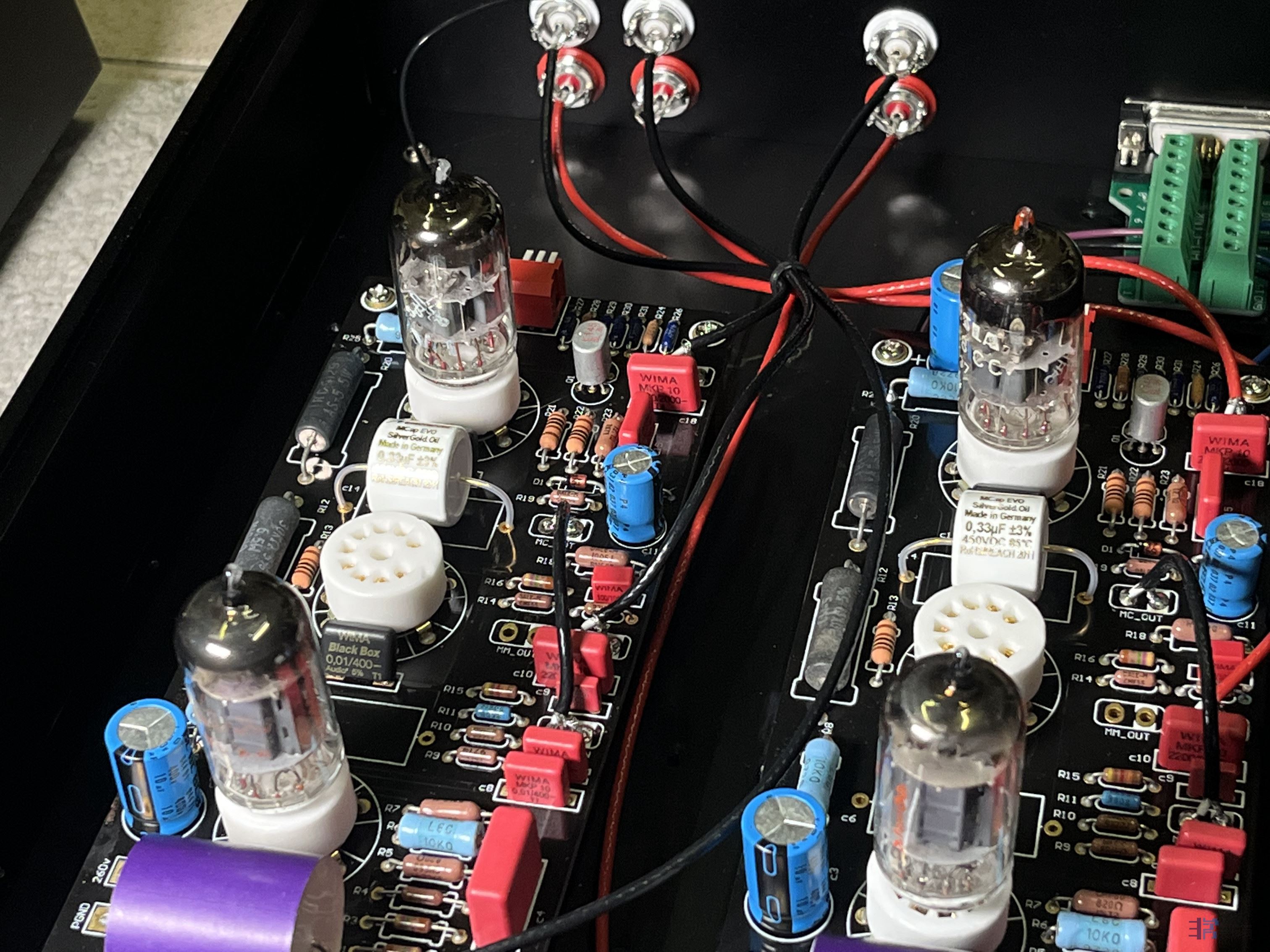

Claritycap(ICW) CSA、级间交连德国M-cap EVO Silver Gold Oil
这个组合出来的声音应该是三个组合里面最中性的一个,在我听来他所出来的声音是最接近录音本来的原貌,修饰相对较为少,但是声音并不是淡而无味,相反对于软件的选择则是提出更高的要求,好声与否完全取决于软件。它整齐干净的声音让人印象深刻,声音的瞬态非常好,可以说是收放自如,当中所呈现出来的空间感和堂响也是最为丰富的。播放Stereo Sound《邓丽君日文歌集》中的“空港”,展现出顶峰状态下邓丽君无敌的高音声线自然而流畅,歌声中的高低音转换,每一下的颤音都能一一捕足,丰富的细节和音场的再现换来强烈的立体感。RCA谢林的《西班牙交响曲》一开声鲜明的RCA美国录音风格随即回来了,粗旷而霸道的声音充满力量,每一下低频都是干净清晰,录音中空间的混响也是清晰可辨,乐队与提琴间的距离感和层次感也是非常鲜明,每一样乐器都是整整齐齐摆布清晰。这个组合显然是古典黑胶迷的福音。
希望以上的听感可以帮助大家做选择,总的来说,三款搭配都各具特色,相比PA-10的原版GAD电容都是有不同程度的改善和提升。对于产品来说,可以像柏韵可以订制的同类产品也不多,而且是限量发售,价格设定也是十分厚道,喜欢玩胆唱放的朋友推荐大家关注一下。
