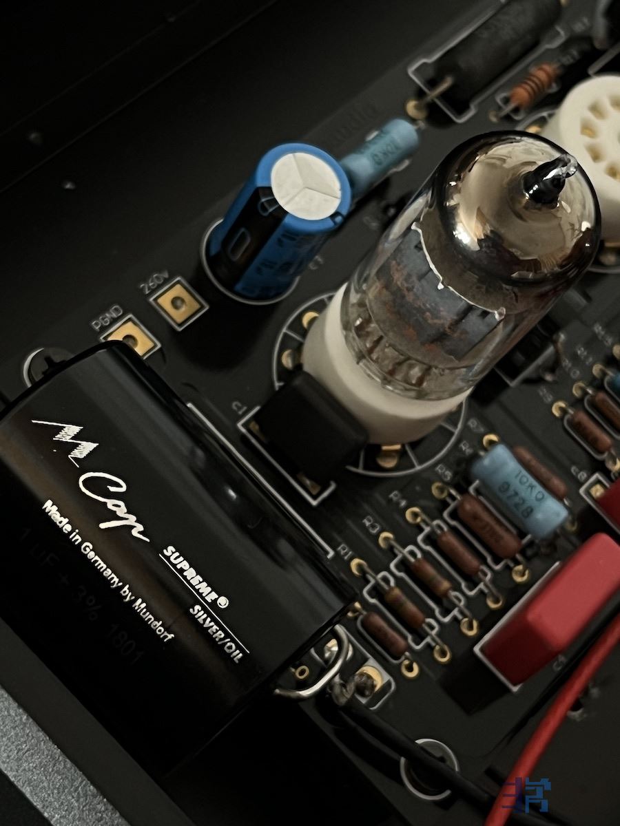

第三,电容的组合选择,
根据柏韵罗总 和 W版的 测试情况,我注意到,
1)不同胆的组合配对,对此唱放的声音表现,影响非常大,越经典的古典胆,声音越高贵顺滑,而且组合搭配很重要
2)不同的电容组合配对,对此唱放的声音表现,也非常巨大,不同电容所产生的声音差别很明显
36#
考虑到我平常听的黑胶,以歌剧和交响乐为主,较少室内乐,极少流行歌曲,对英国厚暖的声音偏爱较少,因此,电容的组合以上述的 第三款为参考,
第三款组合:输出交连Claritycap(ICW) CSA、级间交连德国M-cap EVO Silver Gold Oil
我在此基础上,调整为:
输出交连 德国蒙多福 Mcap Superme 银箔油浸 旗舰电容,Silver/ Oil- 1uf 、级间交连德国蒙多福 Mcap Superme 金银箔油浸 旗舰电容 Silver/ Gold / Oil-0.33uf
作这样的调整,主要考虑:
金银油浸的密度和质感佳,中频段爆满而有韵味,可弥补我的中高频的韵味,特别是歌剧人声
银箔油浸的,声音醇厚量感丰满,能量充沛而自然,超高与超低延伸充分,特别能适合交响乐

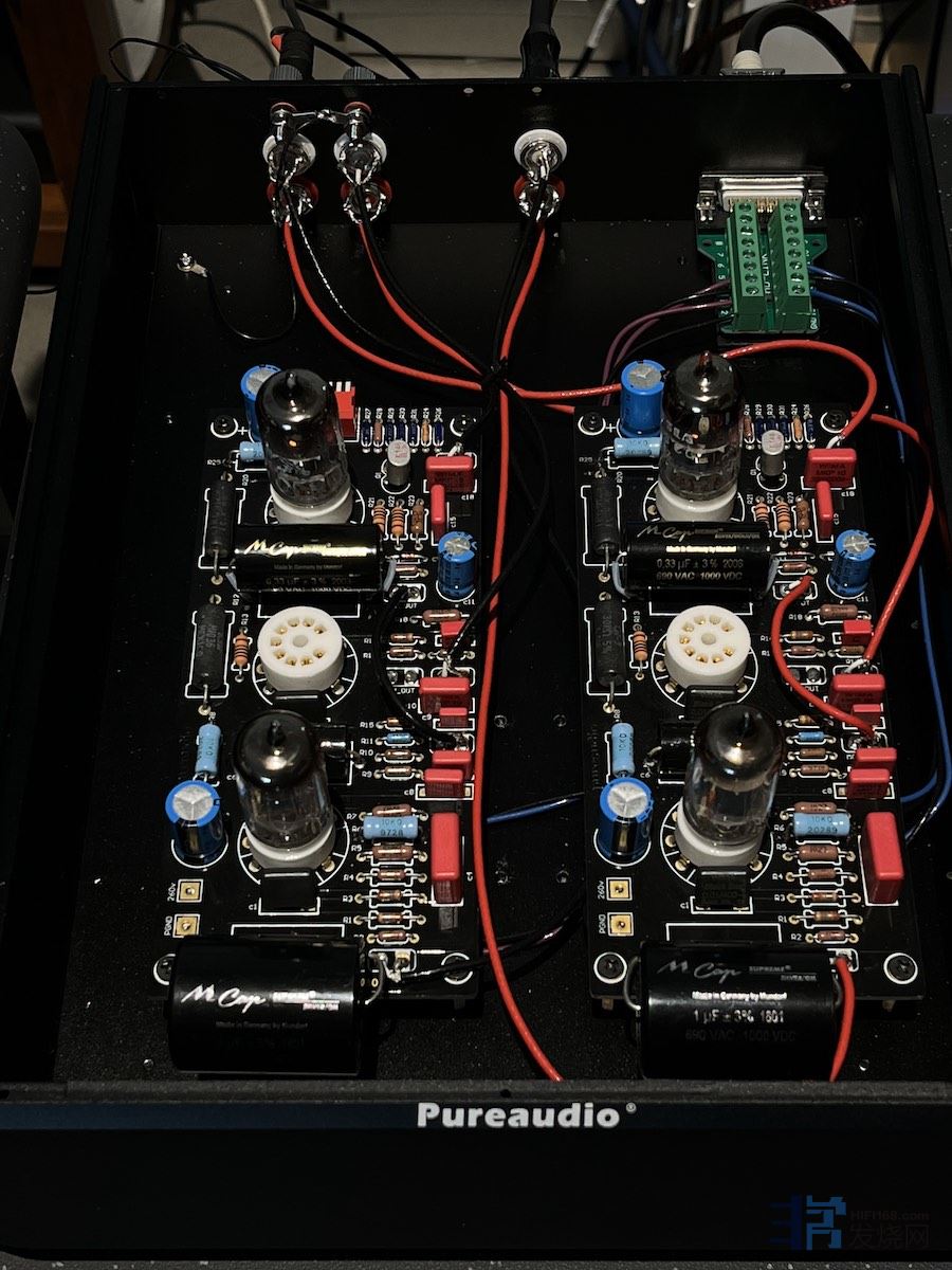

上周末,我定制的 柏韵唱放第二代 PA-10 MKII 已经到货了,
正在煲炼机器中,
开机几小时后听,PA-10 MKII 已经非常有惊喜,给我大大的惊喜,这就是我希望的声音,
完全超过我的想象,这一年多的等待,完全值得!
太超值了

bomber 发表于 2023/1/9 13:31:10
这是刘总的定制版照片:
恭喜刘总找到自己的挚爱声音风格!
