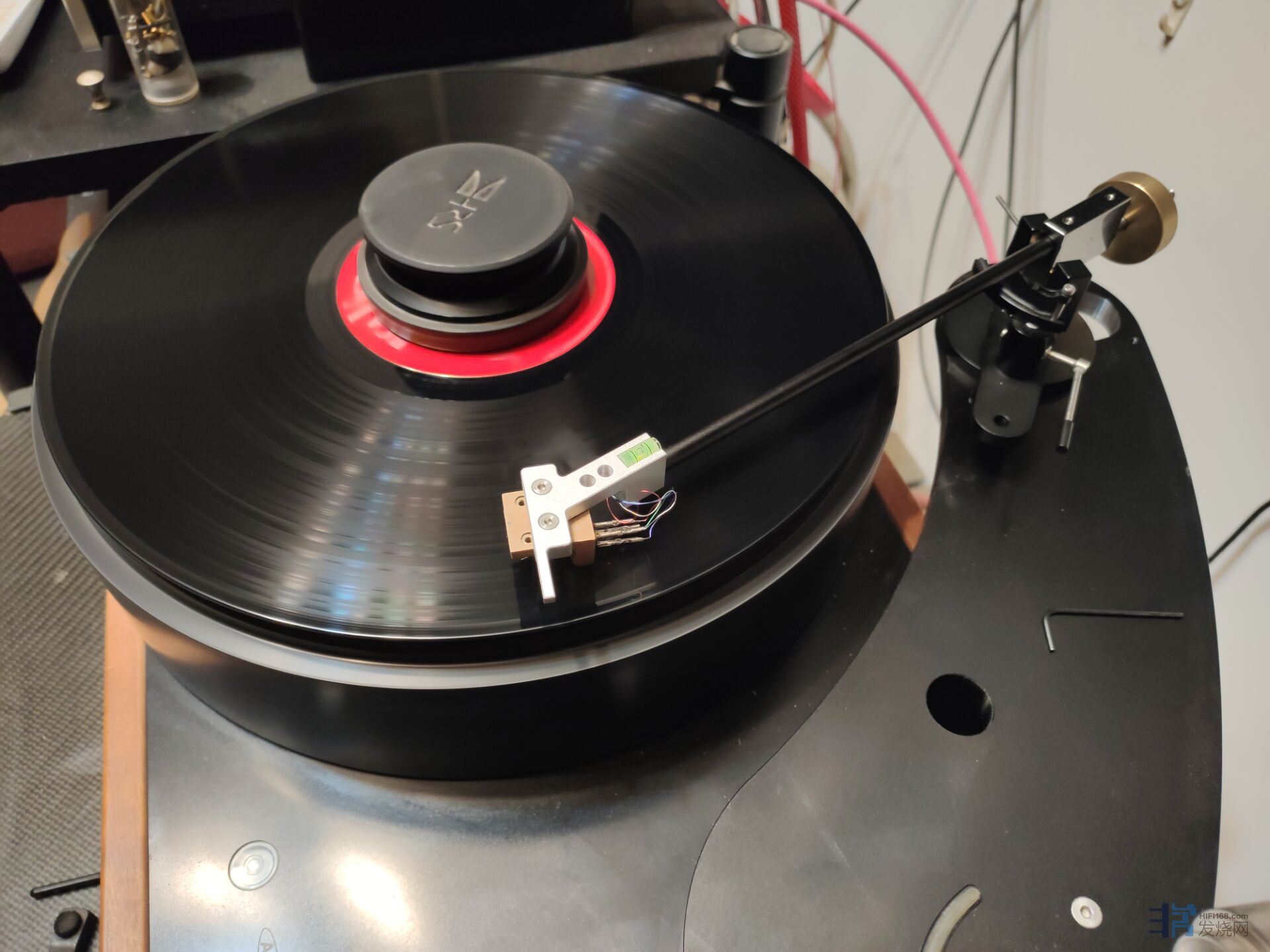

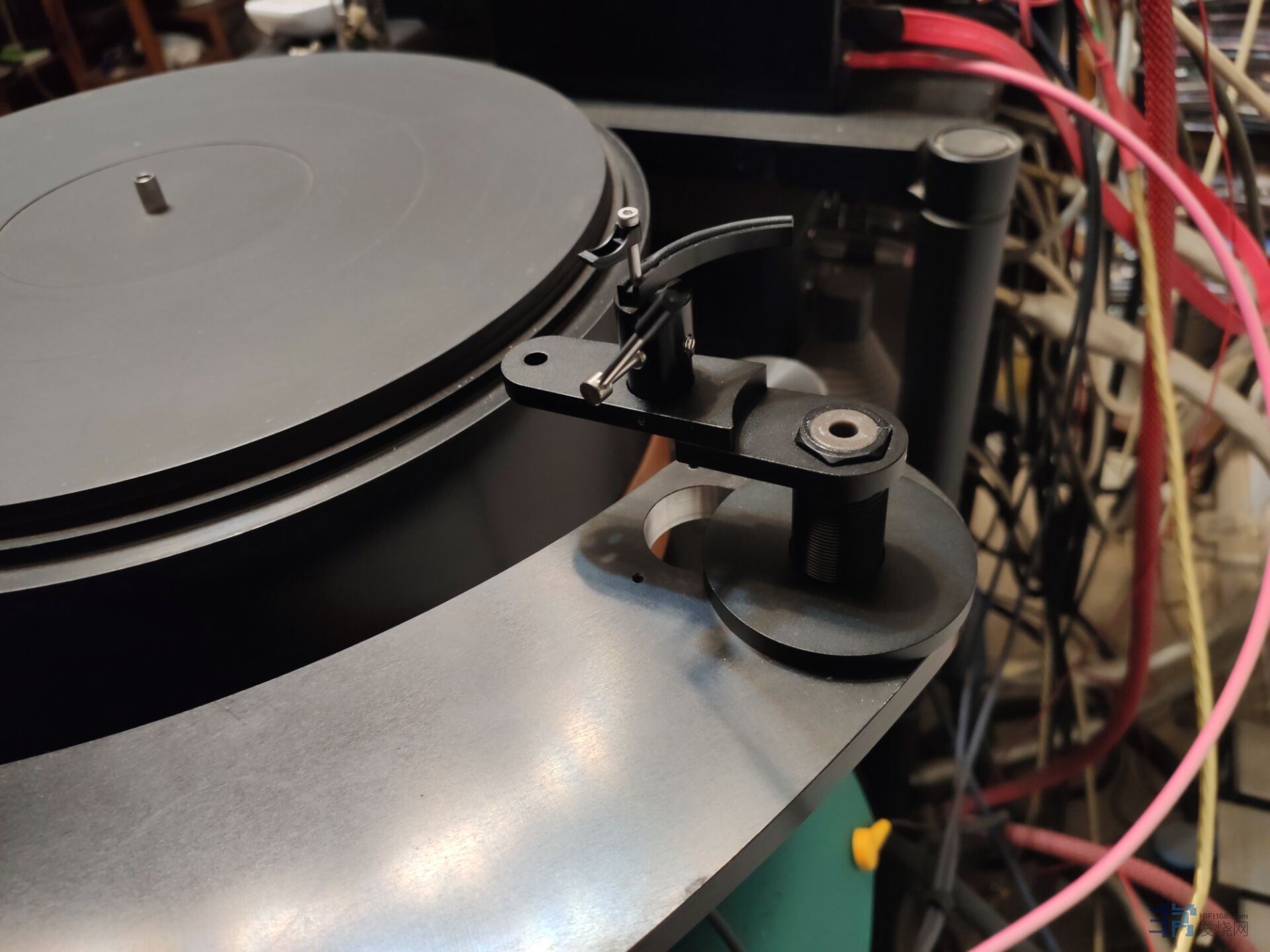

安装不算复杂,先把臂座安装好,插上唱臂,用规尺定好212的位置,然后装上唱头,调好唱臂高低的位置,再用峰哥的专用规尺调好循迹,锁紧唱臂,全过程大约30多分钟,开声大吉!

大家对于我的低支点动态调整唱臂高度的好处可能还不是太了解,不过这个完美的动态平衡和诸多首创的设计,一定会让诸多高烧玩家惊喜不已!例如我爱LP兄,虽然完全给说明书和调整指引,但是据他所说只用了30分钟就完全设定成功。其中调整唱头的部分甚至10分钟以内就完成了。唱头更是验证调整难度最高的vdh!这就证明了我的设计确实有着过人之处哦,:)

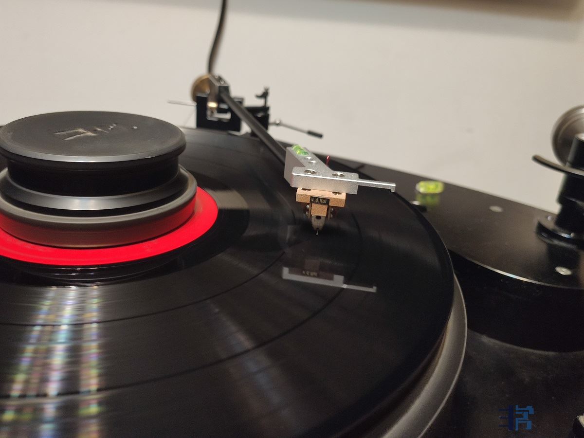

为NSR唱臂装上的是VDH CRIMSON斯拉底瓦琴木壳版,老范不知怎么搞的,这个唱头针尖的位置比正常的偏后了,之前我分别在REED臂、AMG臂上安装,都未能对准SMARTractor聪明尺规推荐安装的循迹点。但峰哥这根唱臂的臂管是可以伸缩的,完美地解决了这个问题!
CRIMSON这个唱头在VDH唱头榜上排行第二,仅次于蜂鸟,声音嘛当然没有蜂鸟那般的极致,细节、动态等都稍微有点点收敛,但可能也因为如此,也或许是用了新的木料外壳的原因,这个唱头的中频特别饱满厚实,有一种特别的味道,我觉得基本上可以播好绝大部分的唱片,毕竟不是每张唱片都是《超人》或老肖《第11交响曲》这样的变态制作。
昨晚装好开声的时候,已经觉得跟原来装在AMG臂上的声音有明显的区别,今天再拿出几张听得比较熟的唱片,首先是熟悉的安定感依然,但细节是明显增多了,乐器的质感更加强烈、细腻,而更明显的是动态起伏更迅猛快捷了,音场也变得更深更宽,播放RR士兵的故事大鼓出来时吓得我赶紧收细音量!
这根唱臂看上去超级简单,现在我也只是简单的调教未用什么仪器测试,但声音已经让我十分满意了!边听唱片边码了些字,觉得还是言不尽意,不管了,继续听唱片吧。
